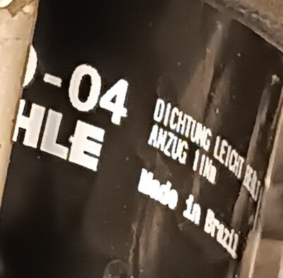

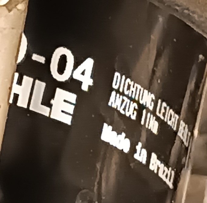

Mein BMW Händler lügt mich einfach an :!:
Ich habe heute erst von der Ölfilter Problematik erfahren
und habe bei meinen BMW Händler angerufen und folgende Frage gestellt.
Frage:
"Hallo Herr ... wie Sie wissen wurde an meiner XR diesen Monat der KD und Ölwechsel bei Ihnen durchgeführt.
Können Sie mir sagen, ob da vielleicht einer dieser Brasilianischen 04er Ölfilter verbaut wurde?
Bin ich da vielleicht betroffen?
Antwort:
"Nein, davon sind wir (also diese Filiale) garnicht betroffen."
Frage:
"Also alles in Ordnung"
Antwort:
"Ja"
Ich konnte mir nicht vorstellen warum gerade diese Filiale nicht betroffen sein sollte und habe nachgesehen.
Das Foto zeigt meinen Ölfilter. Es ist exakt der Rückruf Filter...
So ein Drecksack. Der lügt mich einfach an.
Wie soll ich mit der Lüge umgehen?
Der hat schon so oft Müll erzählt...ich will das er richtig Ärger bekommt...
Vorschläge?

@Fischi ,
schlaf mal eine Nacht drüber.
Dann kannst du morgen BMW Motorrad anschreiben und deinen Fall schildern.
Du solltest dir auf jeden Fall einen neuen Freundlichen suchen.
So wie ich dich verstehe, ist euer Vertrauensverhältnis schwer gestört.
