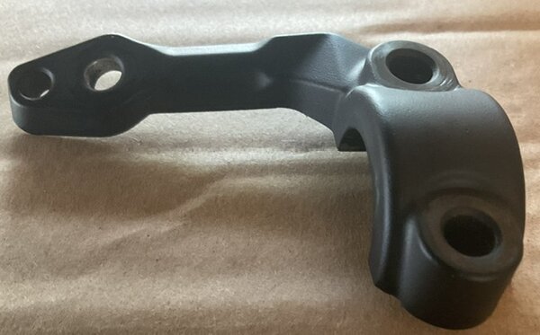

Die halben Lenkerklemmungen mit Spiegelaufnahme für Kupplungshebel und Bremshebel inkl. Pumpe sind von Rizoma. Beide sind Rechtsgewinde, also Vorsicht beim Spiegelkauf bzw. benötigt man noch Adapter wenn die Spiegel, wie bei mir, keinen Spiegelarm mit Gewinde haben.
Dann brauchst Du noch eine Befestigung für den Bremsflüssigkeitsbehälter, da dieser im Original an der halben Klemme der Bremspumpe aus dem Vollen gearbeitet ist. (siehe Bild)
Ich hab den hier genommen, da muss aber noch dass Loch für den Behälter aufgebohrt werden, da zu kleiner Durchmesser.
https://www.leebmann24.de/halter-ausgle ... 46824.html
Die Klemme dort in der Zeichnung (Position 12) sollte eigentlich auch gehen, falls die K47 einen 22mm Lenker hatte.
