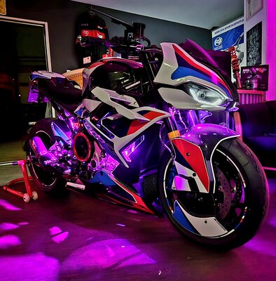

Ich habe die Scheinwerfer auf die RR umgebaut und eine eigene Kreation daraus interpretiert.
Die Anschlüsse habe ich so weit auch um gepinnt von 1234 auf 4321 laut Schaltplan.
Da die M Kurvenlicht hat und die RR nicht bekomme ich die Fehlermeldung im Display Aktivscheinwerfer-Fehlfunktion.
Bedauerlicherweise ist es nicht möglich die Kodierung anzupassen da ich aus welchen Gründen auch immer nicht ins" Fußraummodul komme. "
Hat zufällig jemand Erfahrung mit solch kranken Ideen.

Hast du zufällig mal ein Bild?
Soweit ich das verstehe hast du die RR Scheinwerfer an die R gebaut ?

Beitragvon Bofrost » 21.10.2024, 17:01
Da steht sie noch ohne großartig carbon

Re: Scheinwerfer Umbau neue M1000R
Beitragvon s1r-Andi » 21.10.2024, 18:09
...sieht mega aus... ThumbUP

Bofrost hat geschrieben:Da steht sie noch ohne großartig carbon
ah krass, das habe ich so auch noch nicht gesehen ThumbUP sicher geschmackssache, ich frage mich nur gerade warum man sich dann dann nicht gleich ne RR holt cofus aber das wahrscheinlich nen anderes Thema
Beitragvon Stanley » 22.10.2024, 16:42
Scheinwerfer von der RR an der M finde ich geil. Den Gedanken hatte ich auch schon mal, weil ich insgesamt die Front der RR deutlich ansprechender finde.
Magst du da paar Details verraten? Die Frontmaske ist vermutlich eine abgeschnittene, bearbeitete und neu lackierte Maske von der RR?
Beitragvon Bofrost » 22.10.2024, 20:31
Stanley hat geschrieben:Scheinwerfer von der RR an der M finde ich geil. Den Gedanken hatte ich auch schon mal, weil ich insgesamt die Front der RR deutlich ansprechender finde.
Ja also das Geweih habe ich abgeändert, weil die Seitenspiegel ja nicht vonnöten sind.
Den Lenkeinschlag bemessen musste ich den Windkanal ändern (Tunnel).
Die Position der Scheinwerfer musste ich anpassen mit Hülsen in 45' Lage.
Den Rahmen mit Haltern versehen.
Den Stecker umbauen.
Die Verkleidung zurechtschneiden und Einsätze verschmelzen.
Neuer Lack.
Die Blinker habe ich in die Front etabliert unter Berücksichtigung der Konformität (Hoffe es heißt so) das TÜV Gedöns.
Diese haben auch eine Zulassung als Frontblinker mit lauflicht.
Diese habe ich eingefasst damit sie bündig sind.
Habe die Außenverkleidung der RR gekauft und das Stück unter dem Scheinwerfer ausgeschnitten.
Habe eine Kannte umgebogen das es Stimmig wie Original kommt.
Habe Halter angefertigt und diese an die neuen Unterkantenspoiler gefertigt.
An die kleinen Spoiler auch Halter angeschweißt und mit originalen Schraubklammern gearbeitet.
Habe "Rahmenverkleidung oben" gekauft 2x und diese so umgebaut das man auch nicht von der Seite hineingucken kann.
Geht das so?

Bofrost hat geschrieben:Geht das so?
...nö, bitte mal ein Bild mit großartig Carbon...

Beitragvon Steff798R » 23.10.2024, 11:41
Wenn du hier mit Tüv und Zulassung kommst: Hast du den Umbau eingetragen bekommen bzw. vom Tüv-Gutachter abnehmen lassen?
Stelle mir sowas heutzutage nicht so einfach vor.
Spitzenmäßig. Richtig toll. ThumbUP
Sieht tatsächlich deutlich :mrgreen: besser als, als so ne Mofa-Front.

Beitragvon Bofrost » 09.02.2025, 09:08
Sorry ganz vergessen ein Pic hochzuladen sobald fertig
