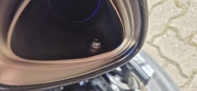

Moin,
Was passiert eigentlich wenn man diese Schraube entfernt?
Ist das ein DB eater?
Geht um den originalen Akra

Die schraube soll dazu dienen einen DB-Eater einbauen zu können.

Klausen hat geschrieben:Moin,
Genau diese Frage habe ich letzte Woche dem Verkäufer bei meinem Händler gestellt bei dem ich die neue M 1000 R gekauft habe.
Nach Euro 5 / 5+ Norm darf der DB Killer ja eigentlich nicht mehr so einfach per Schraube entfernbar sein.
Interessanterweise hat er gemeint dass es sich eben genau um eine Schraube für den DB Killer handeln soll und hat gemein das käme irgendwie aus der BMW Racing Abteilung oder was weiß ich und deshalb dürfte BMW was oder so...
Ich habe es dann bei der Antwort belassen; allerdings kam es mir komisch vor da ja kein ersichtlicher DB Killer im Auspuff vorhanden ist. Möglicherweise dient sie also dazu einen DB Killer nachträglich zusätzlich einzubauen ?

Ahhhhh ich verstehe,
Es gibt Rennstrecken die einen DB Killer erfordern und falls ich da hin will, hab ich schonmal die Schraube.

Das stimmt, da kannst du einen dB Killer zusätzlich einbauen.
Ich meine mal gehört zu haben, da gibt es zwei Varianten zu kaufen! Aber genau weiß ich das natürlich nicht.
Jetzt mal ne andere Frage dazu.
Wenn ich jetzt zusätzlich einen dB Killer einbaue, erlischt dann die Betriebserlaubnis? Egal, auch wenn das Motorrad dann leiser wird!
Es istja schließlich eine Änderung!

Ja, weil der besagte DB killer nicht für die Strasse zugelassen ist.

Genau..witzigerweise hat der zusätzliche killer keine EG Nr und ist damit unzulässig auf öffentlichen Straßen..bin mal gespannt wann der 1.der Rennleitung erklären darf das da nix fehlt.

Gar kein Problem mitte Bullerei, bei meiner S1000RR brauchte ich auch keinen Killer ( Euro4 ), genau wie bei der SDR und meiner S1000R von 2019.
Habe denen das bei der Kontrolle erklärt, steht auch so in der Genehmigung vom ESD und dann war gut.
Drive without silence eater oder so stand da drin.
