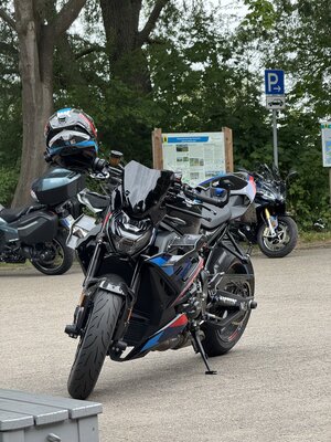

Beitragvon Stanley » 18.07.2025, 10:01
Ich habe eine Scheibe von Puig verbaut. So schaut die aus...
