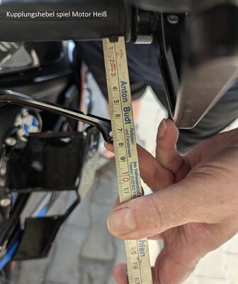

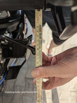

hier die Bilder vom Kupplungshebel spiel so gemessen wie BMW das vorgibt, eingestellt waren bei kaltem Motor 6 mm und so war es nach ca. 100 Km

Hallo erst mal sehe ich hier nicht das Spiel sondern einen von 10,2? cm auf 8 cm reduzierten Ausrück Hebelweg.
Das sind dann erst mal 18 mm nicht 30..
Wenn das Spiel 5 mm kalt ist dann können die 5 mm weggemacht werden, so gewinnt man dann zu den 8 cm noch mal 5 mm dazu.
Unanhängig davon ist ein Problem in der Kupplungsbetätigung zu sehen. Warum wandert der Hebel so viel?
Wandernder Druckpunkt wäre die richtige Fehlerbeschreibung.

Das Kupplungsspiel wird im kalten Zustand eingestellt min. 3mm und max. 5mm, der Lenker ist in gerader Stellung.
Das Kupplungsspiel verändert sich bei Lenkanschlag links nach rechts schon, ebenso bei heißem Motor, deshalb schon min. 3mm Spiel.
Schau dir beim Messen nochmal den Hebelweg Richtung Lenkergewicht/Spiegelarm an, hier schleicht sich bei dir schon der ein oder andere Millimeter ein!

M1000R_Dietmar hat geschrieben:hier die Bilder vom Kupplungshebel spiel so gemessen wie BMW das vorgibt
Da fällt mir schon mal auf daß auf beiden Bildern der Maßstab unterschiedlich gehalten wurde, was allein dadurch schon zu unterschiedlichen Ergebnissen führt :(
Als wenn man das nicht wüste mit über eine mehr als 40-jährige Erfahrung im Bereich Motorrad- und Rennsports verfügt.
Dann wundert mich Deine Meß"methode" schon etwas. Zumal in der Bedienungsanleitung ein Bild ist wie genau gemessen wird (bzw. werden soll; S. 181 in meinem pdf). Und da steht auch explizit daß der Motor *kalt* sein muss. Vom Spiel bei heißem Motor steht nirgends etwas (die Beschriftung der beiden Bilder ist übrigens jeweils gleich, wenn auch mit unterschiedlichen Maßen; warum??).
