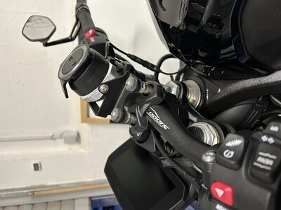

Anbei eine Skizze (für Interessierte und ambitionierte Handwerker unter uns) und das fertige Produkt für meinen TomTom Halter.
Der Alublock wird links und rechts an den Lenkerhalter der S1000R geschraubt (M5 Gewinde) und die Aufnahme fürs Navi mit 4 Schrauben draufgeschraubt.

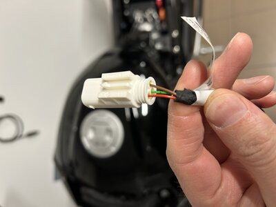

Für die Verkabelung werde ich das Originalkabel der BMW Navilösung anzapfen ohne die Steckverbindung zu verändern. Eventuell noch schwarz pulvern/lackieren aber das kann erstmal warten.

Danke an @HappyABG hast mir viel geholfen!
Das grüne Kabel ist für das Drehrad (zur Info). Ich werde irgendwann versuchen das Navi weiter an den Lenker zu bringen, da hab ich schon eine Lösung. Ob ich sie umsetze oder die aktuelle Höhe in Ordnung geht weiss ich noch nicht.
