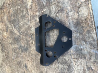

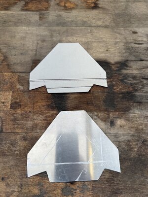

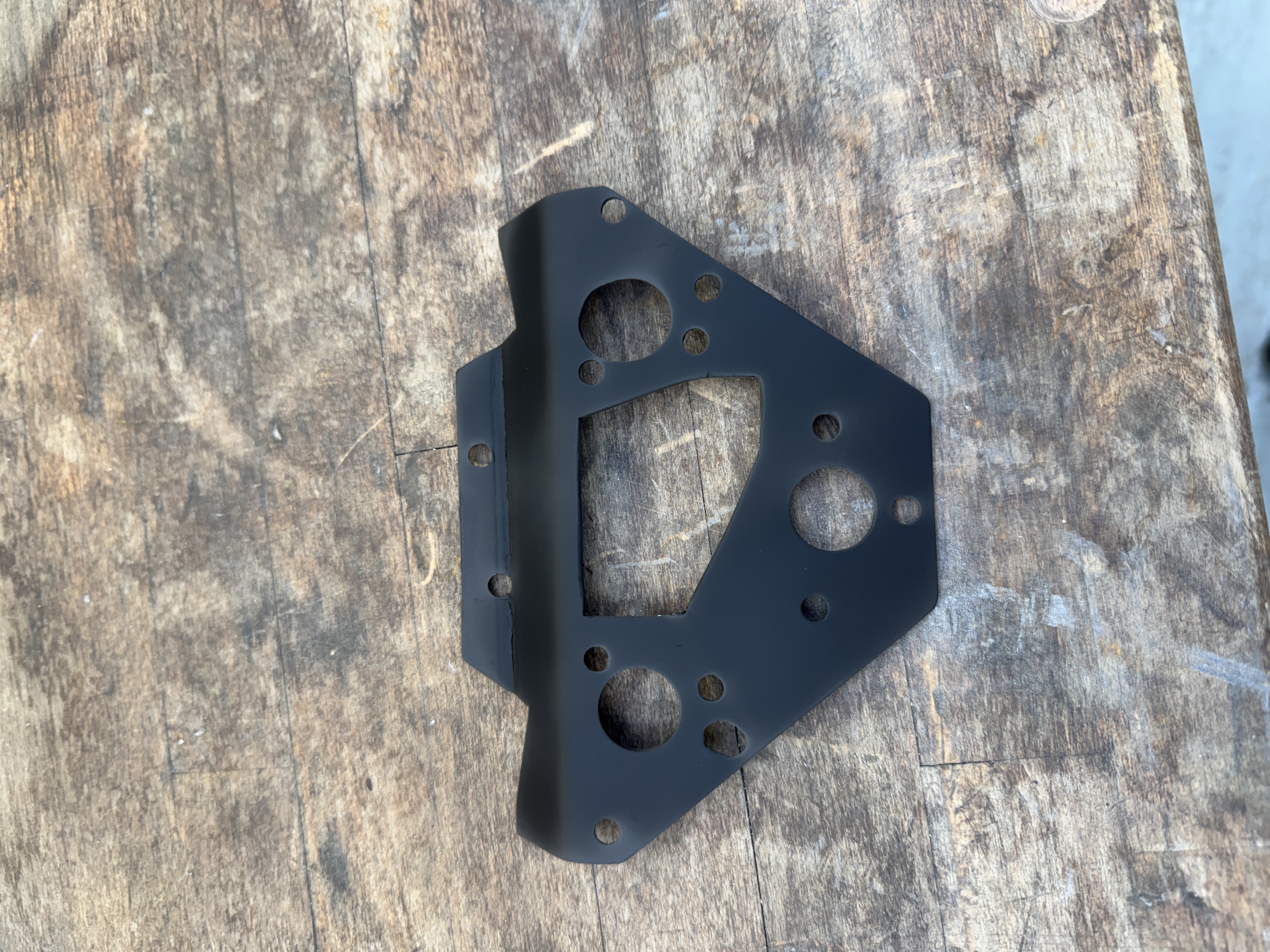

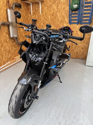

Zunächst einmal die Skizze des Werkstücks:

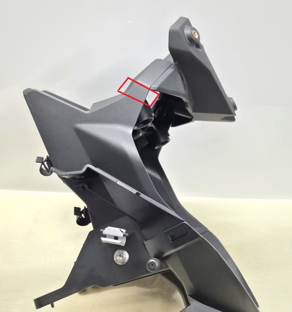

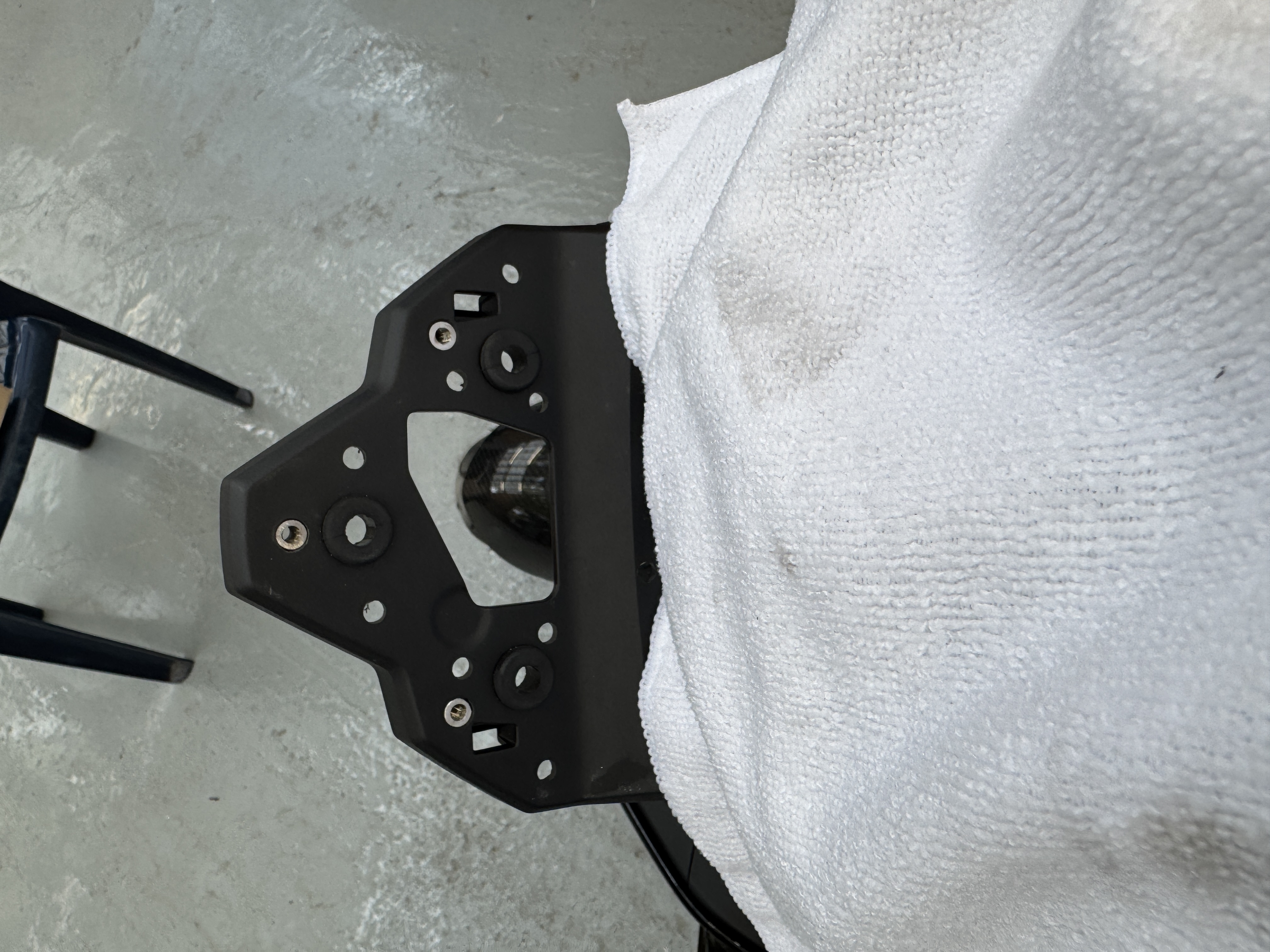

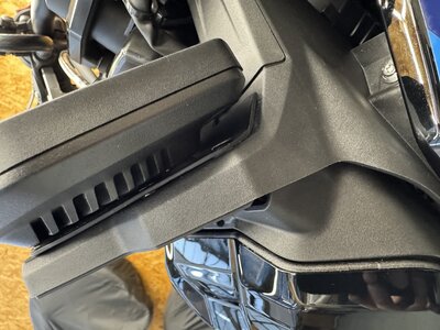

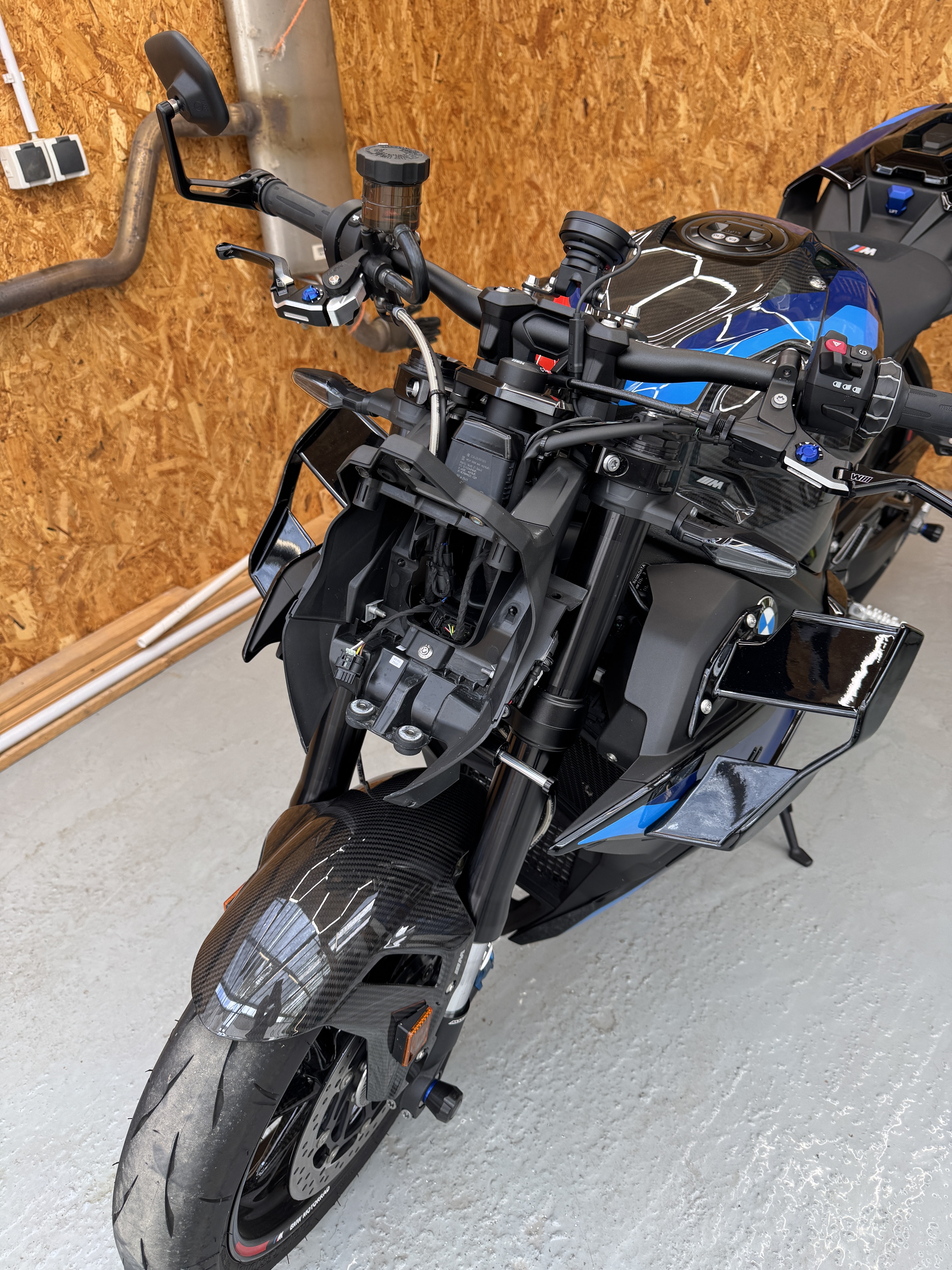

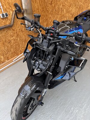

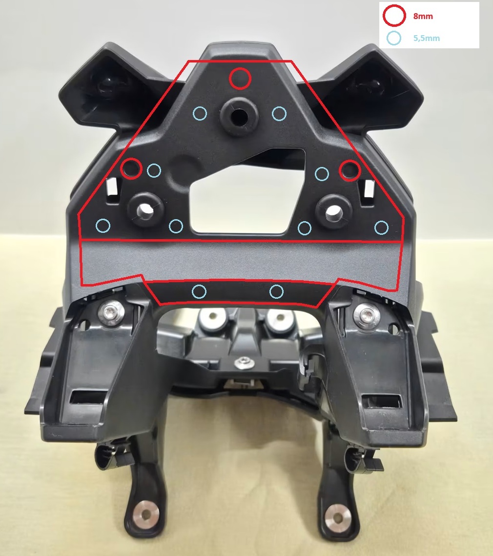

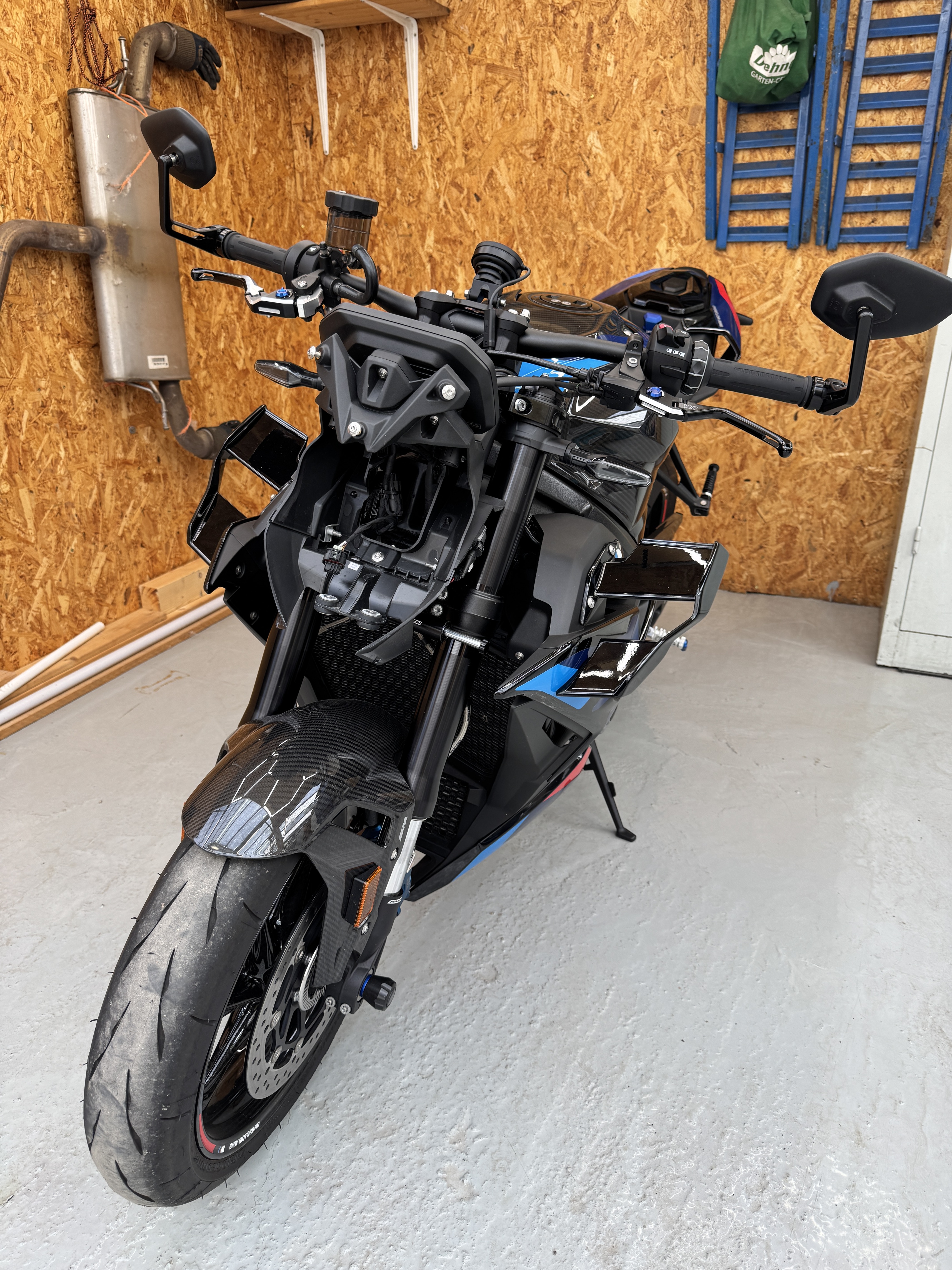

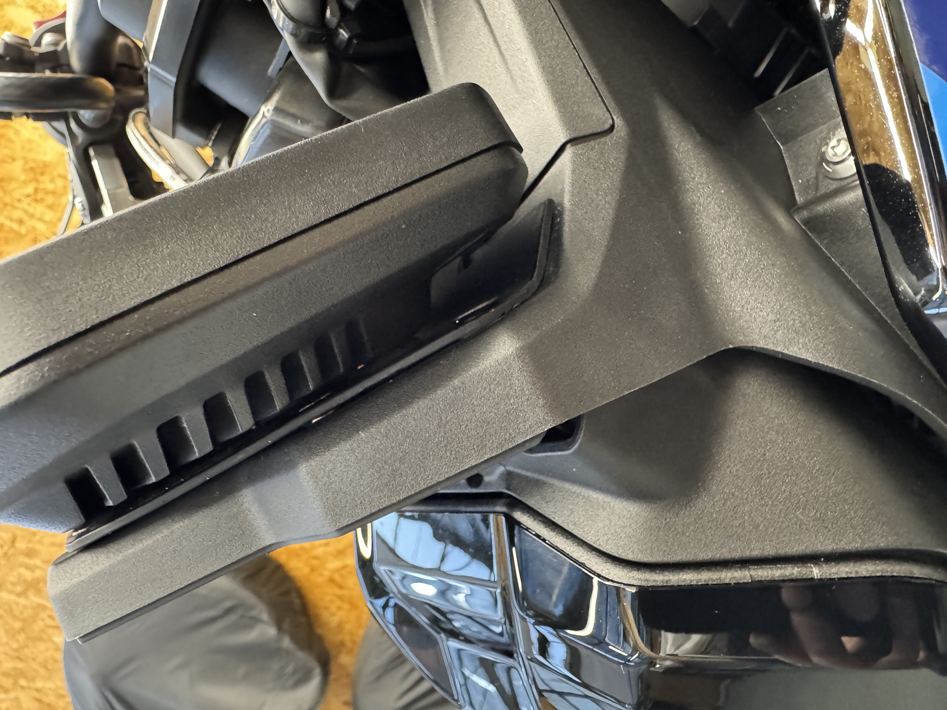

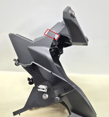

Anschließend musste die Frontverkleidung etwas freigeräumt werden, damit ich eine passgenaue Schablone anfertigen konnte.

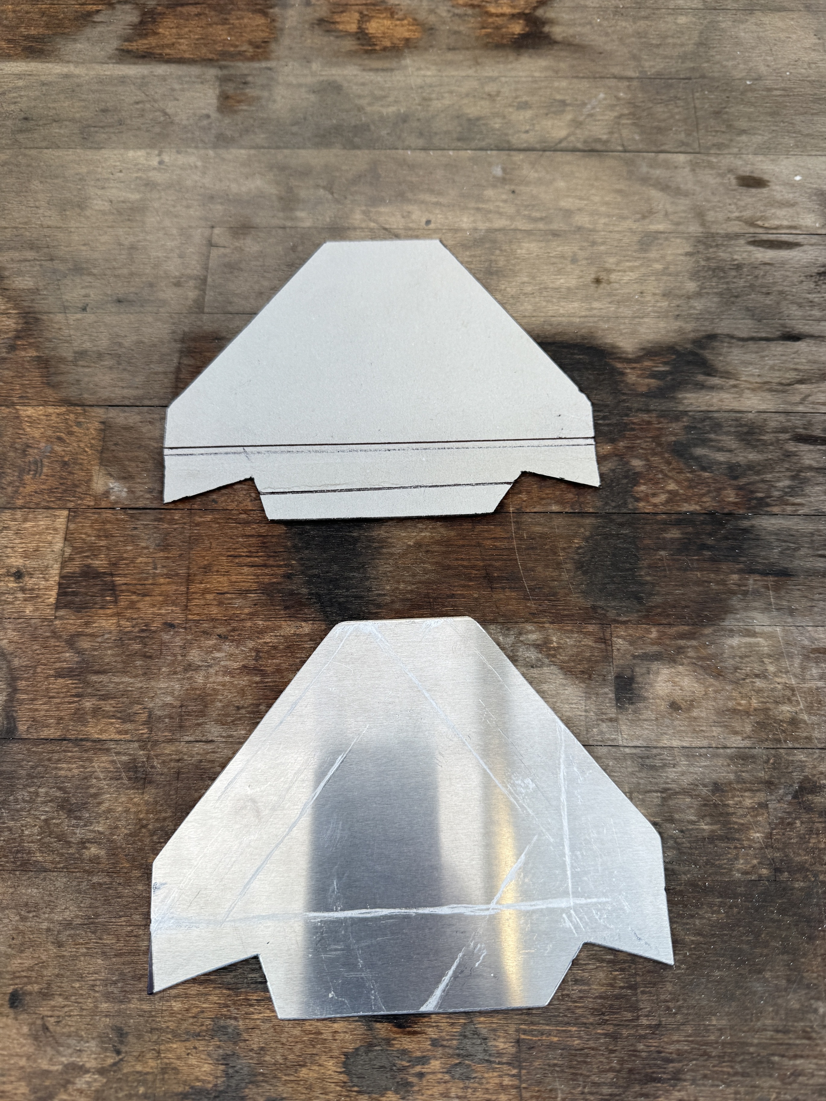

Gesagt, getan. Die Schablone war schnell erstellt.

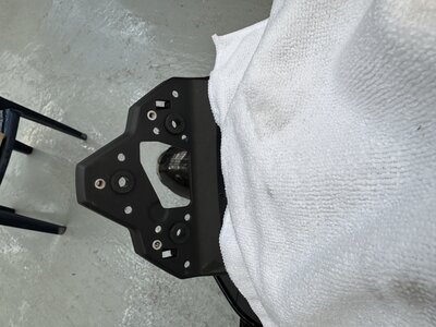

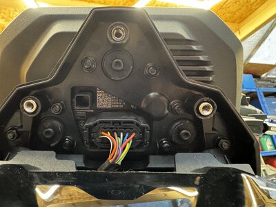

Im nächsten Schritt habe ich die Ausschnitte für die Tachohalterung sowie den Tacho selbst eingearbeitet.

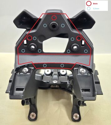

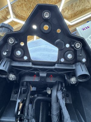

Nachdem alle Ausschnitte fertig waren, habe ich die Bohrungen für die zusätzlichen Befestigungspunkte gesetzt und das Verstärkungsblech schwarz lackiert.

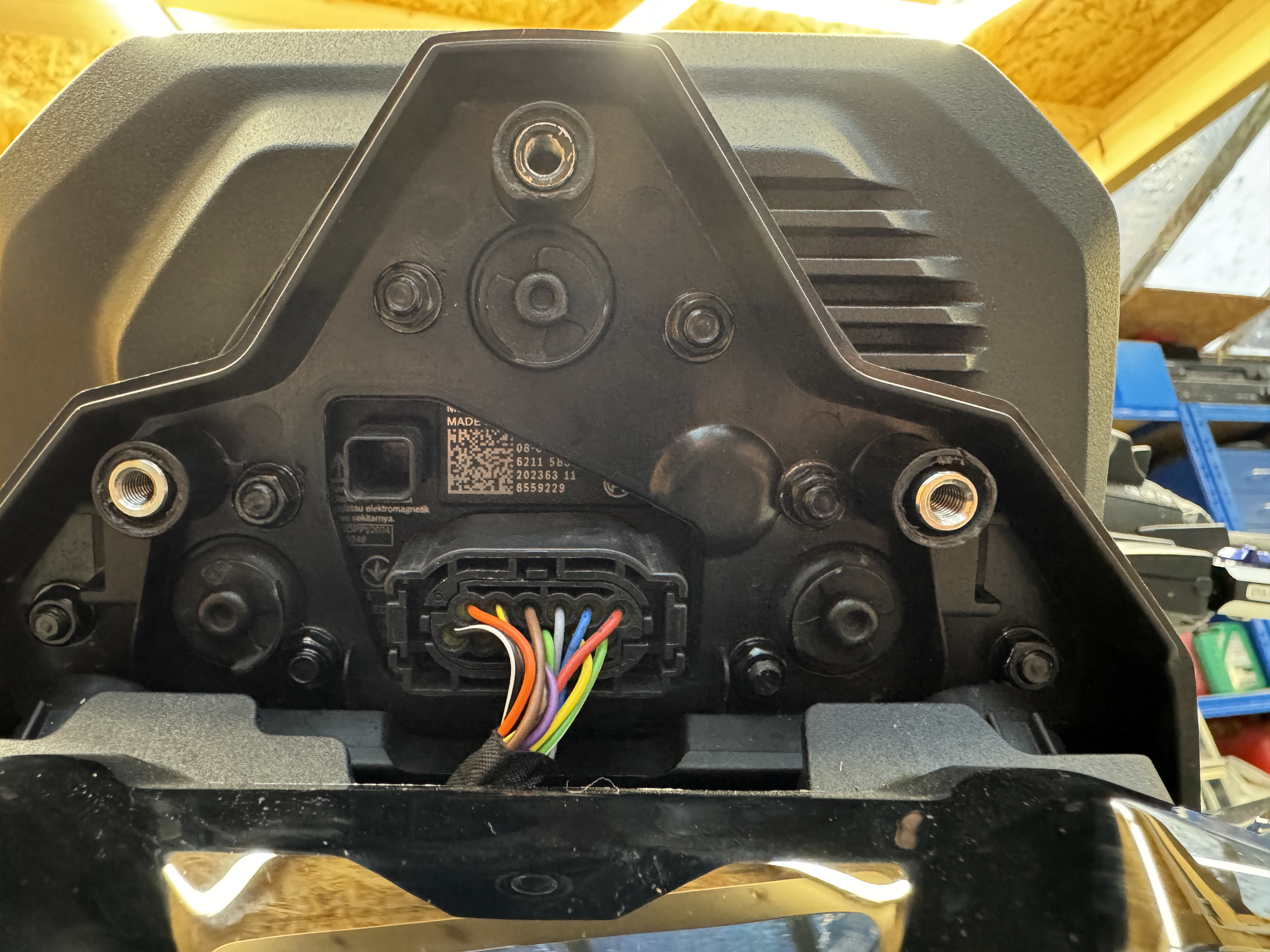

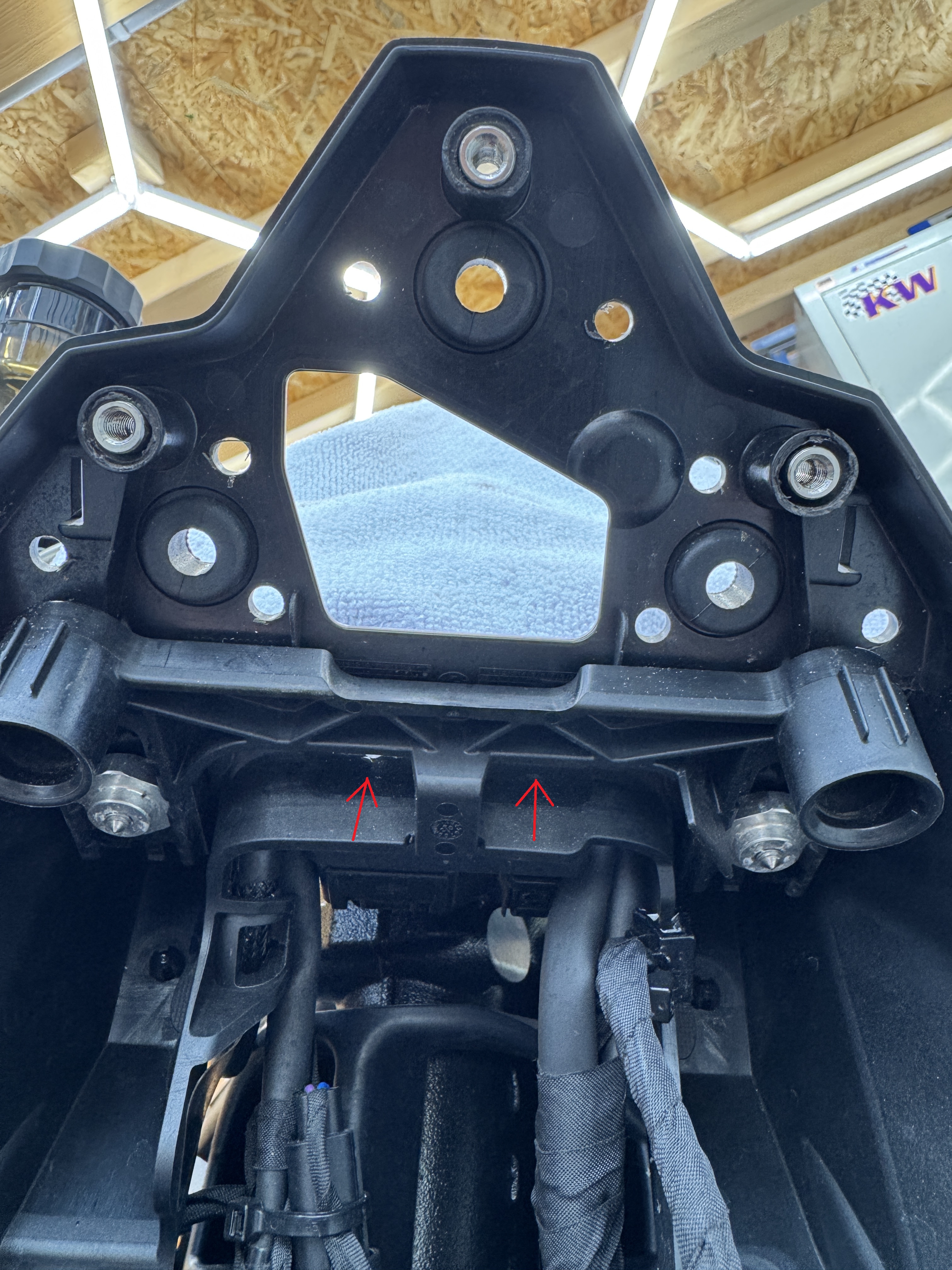

Außerdem habe ich die originalen, in den Kunststoff eingepressten Messinggewinde gegen durchgängige Gewindehülsen ausgetauscht. Unten 15mm und die eine oben 12,5mm. Die originalen Gewinde sind meiner Meinung nach eine Schwachstelle, da sie sehr leicht überdrehen. Bei meiner M1000R waren bereits zwei der drei Gewinde beschädigt. Dadurch ließ sich der Windschildhalter nur mit viel Aufwand und leider nicht ganz zerstörungsfrei demontieren.
Die originalen Kunststoffaufnahmen, in denen die Messinggewinde ab Werk sitzen, haben genau den passenden Durchmesser für 8-mm-Gewindehülsen (Gewinde ist M5) Der große Vorteil dieser Lösung ist, dass die Gewindehülsen nun durch das Verstärkungsblech hindurch direkt mit dem Windschildhalter verbunden sind und mit den originalen Schrauben weiterhin verwendetwerden können und es entsteht eine deutlich steifere und stabilere Konstruktion.

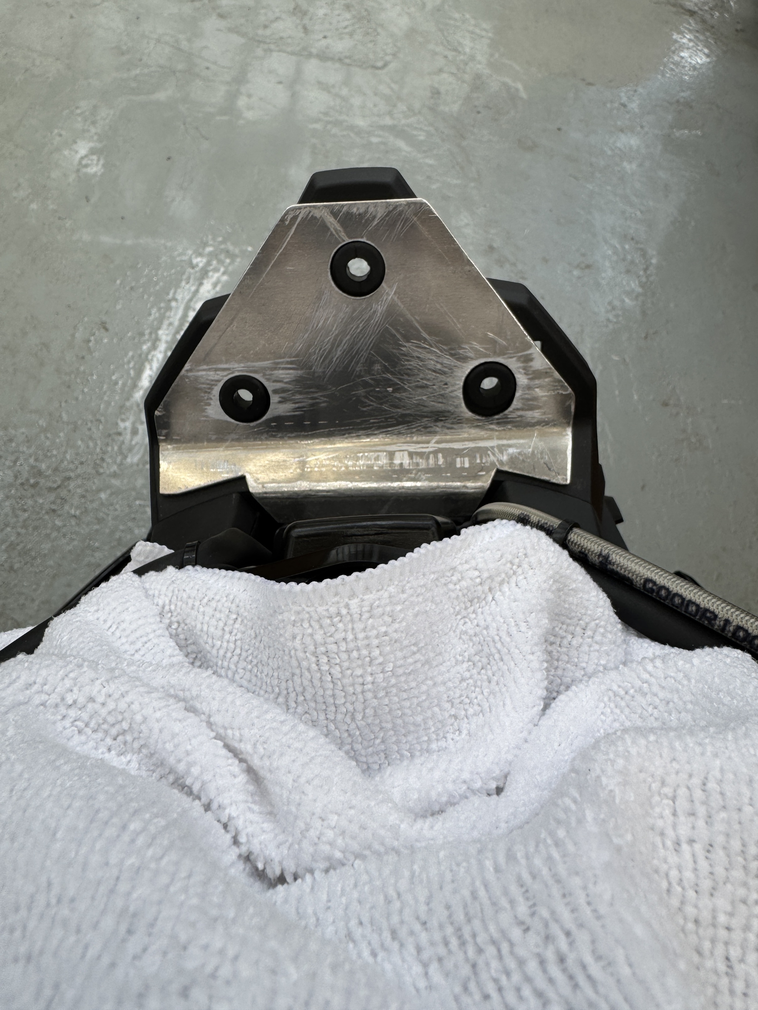

Re: DIY: Verstärkungsblech für Windschildhalterung der M1000

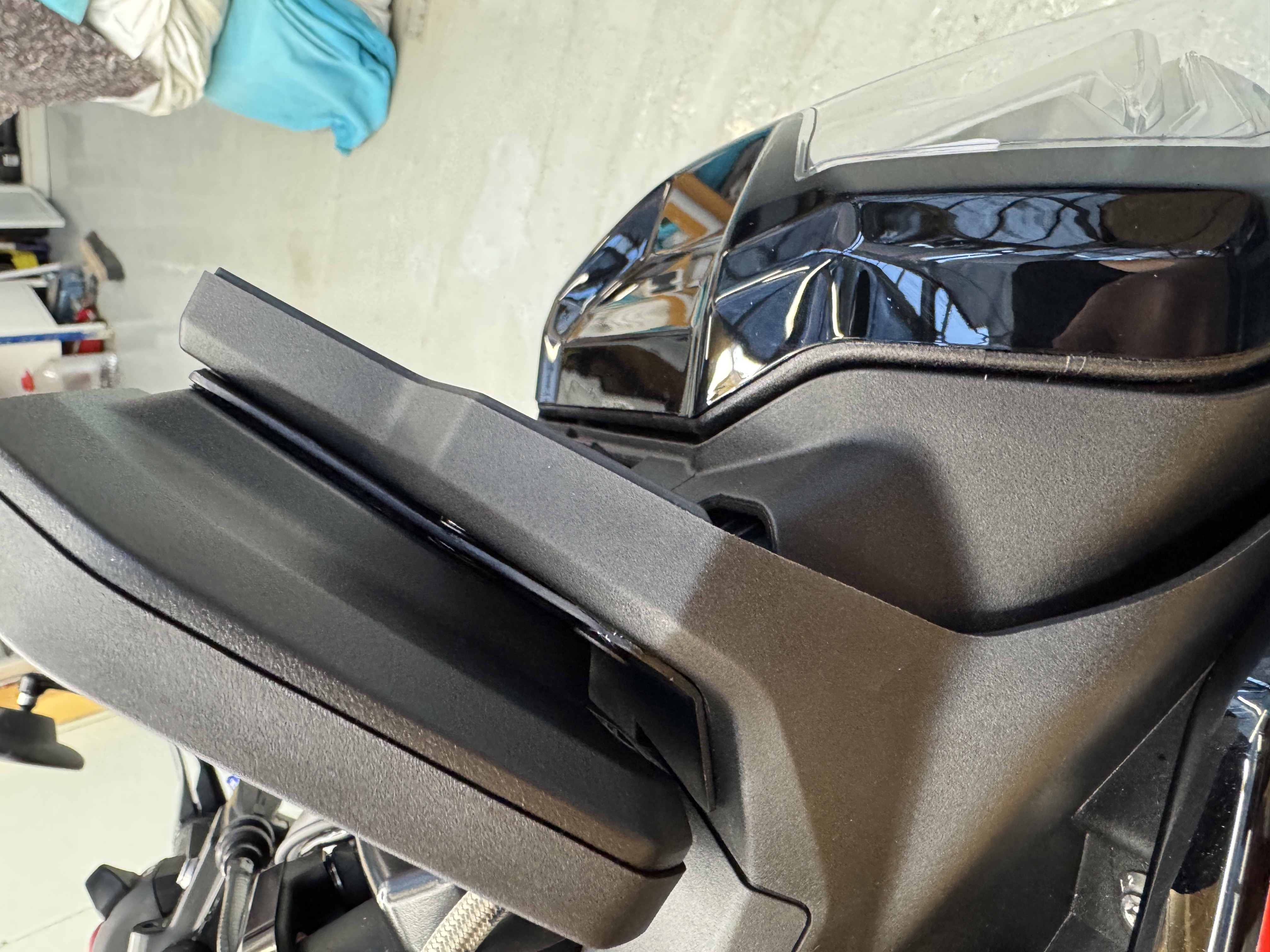

Beitragvon RealMagic » 20.07.2026, 00:14

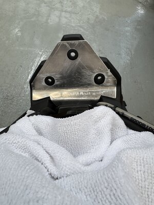

Und hier noch im montierten Zustand

Beitragvon RealMagic » 20.07.2026, 14:13
Die Silentlagerung der Scheibe bleibt selbstverständlich erhalten. An der Aufnahme für´s Windschild wurde nichts verändert. Lediglich am Forntträger zum Motorrad, welche ab Werk kein Silentlagerung hat.
Wenn du von oben auf die Scheibe drückst, was der Fahrtwind macht, wirst du feststellen, dass die Kunststoffaufnahme im Bereich des Tachos beziehungsweise der Frontverkleidung deutlich nachgibt. Durch den Ausschnitt für den Tacho bleibt in der Mitte lediglich ein schmaler Kunststoffsteg übrig, auf den die Halterung mit einem erheblichen Hebel wirkt.
Fahr einmal 200 km/h und halte dabei die Hand aus dem Fenster. Dann bekommst du ein Gefühl dafür, welche Kräfte bei dieser Geschwindigkeit wirken. Genau diese Kräfte lasten auf einem sehr kleinen Kunststoffbereich, wodurch sich die Halterung zwangsläufig nach hinten durchbiegt.
Wenn dich das Problem nicht betrifft, ist das natürlich völlig in Ordnung. In meinem Fall lag das Windschild ab etwa 200 km/h bereits fast auf der Handyhalterung auf und konnte dadurch seine Funktion kaum noch erfüllen. Seit der Verstärkung passiert das nicht mehr.
