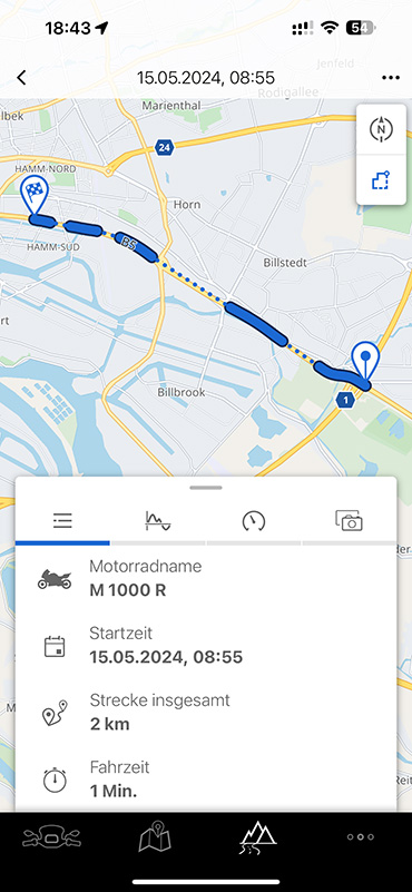

Und es ist ja nicht nur die Verbindung zum Helm. Die BMW Navi-App wird auch immer wieder als nicht verbunden angezeigt und dann sieht meine geloggte Route z.B. so aus. Wohl gemerkt, dass ich die App nicht mitten auf der B5 aktiviert habe und die Gesamtstrecke eigentlich 20km lang war.
