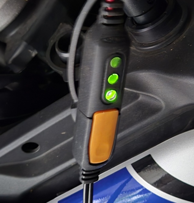

Ich besitze 5 Fahrzeuge/Batterien und kann natürlich immer nur ein Fahrzeug gleichzeitig bewegen.
An jeder Batterie ist direkt ein Ladekabel mit Ladestandanzeige (rot gelb grün) angeschraubt.
Ich stecke das ganze Jahr über ein CTEK-Ladegerät (fast jeden Morgen) eine Batterie weiter. Das spart Zeit, Geld und Nerven.
Somit ist immer, alles im grünen Bereich. ;-)

Beitragvon HappyABG » 05.09.2025, 10:44
Elephant hat geschrieben:An jeder Batterie ist direkt ein Ladekabel mit Ladestandanzeige (rot gelb grün) angeschraubt.
Sieht gut aus, gibt's aber leider wohl nicht für Lithium-Batterien ... :(
