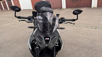

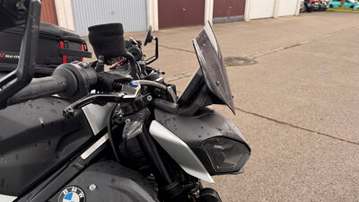

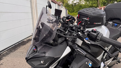

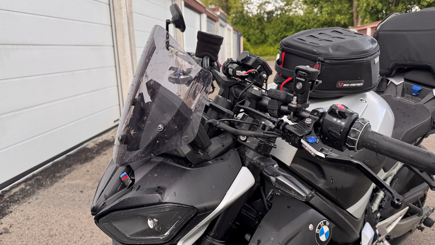

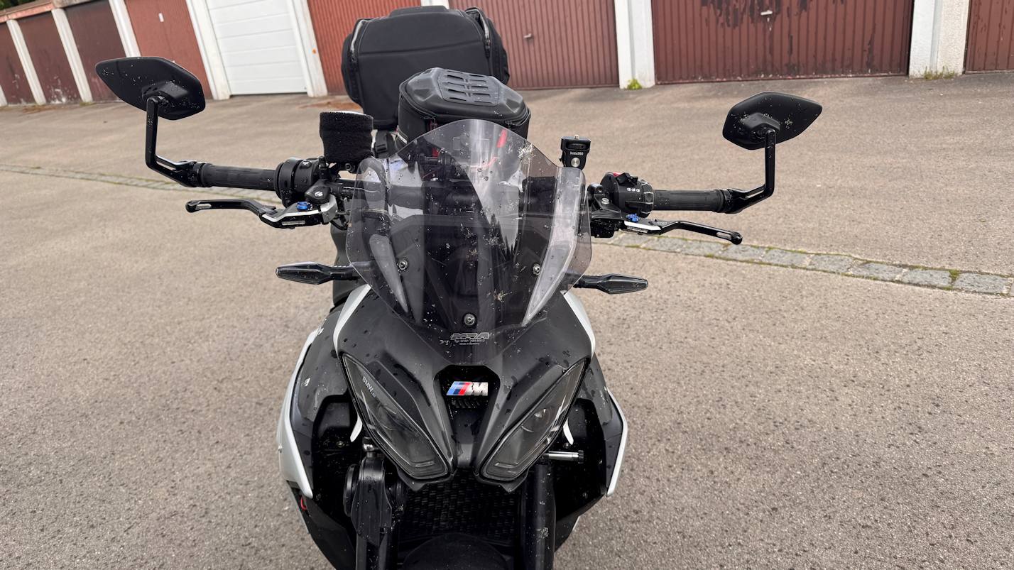

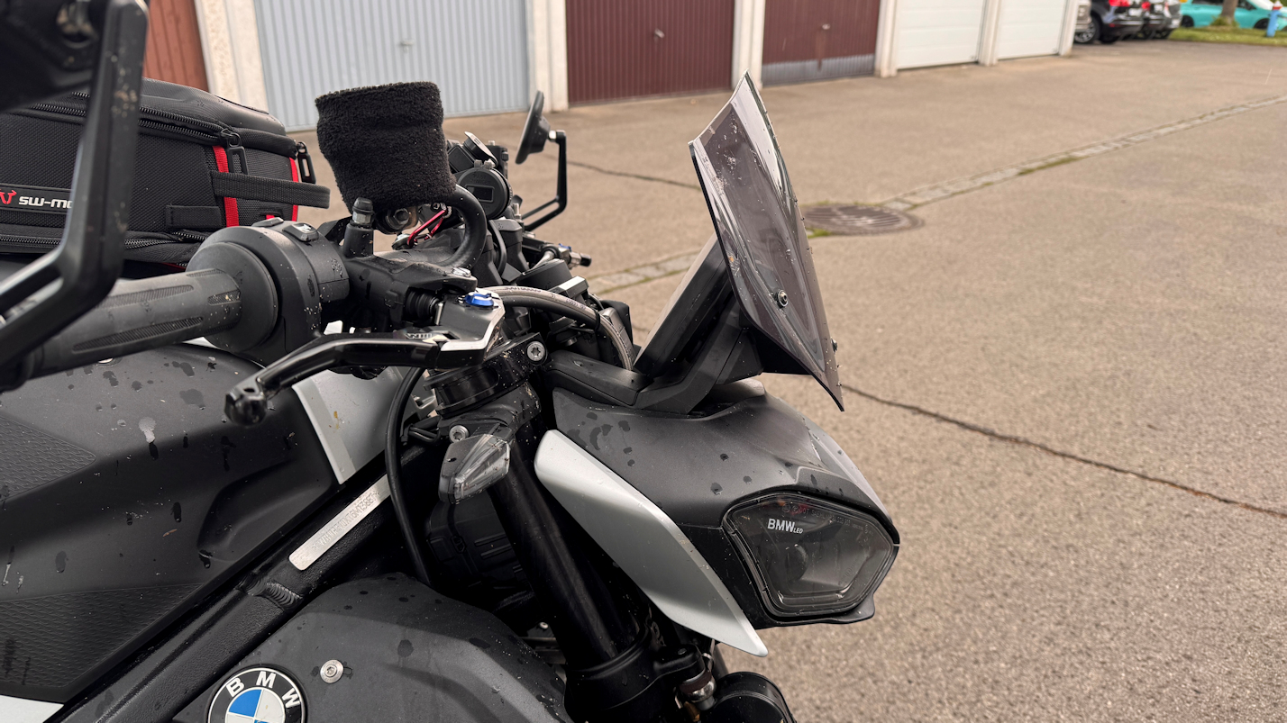

Beitragvon s1r-Andi » 26.08.2026, 12:41
Mein Wunderlich Windschild.
