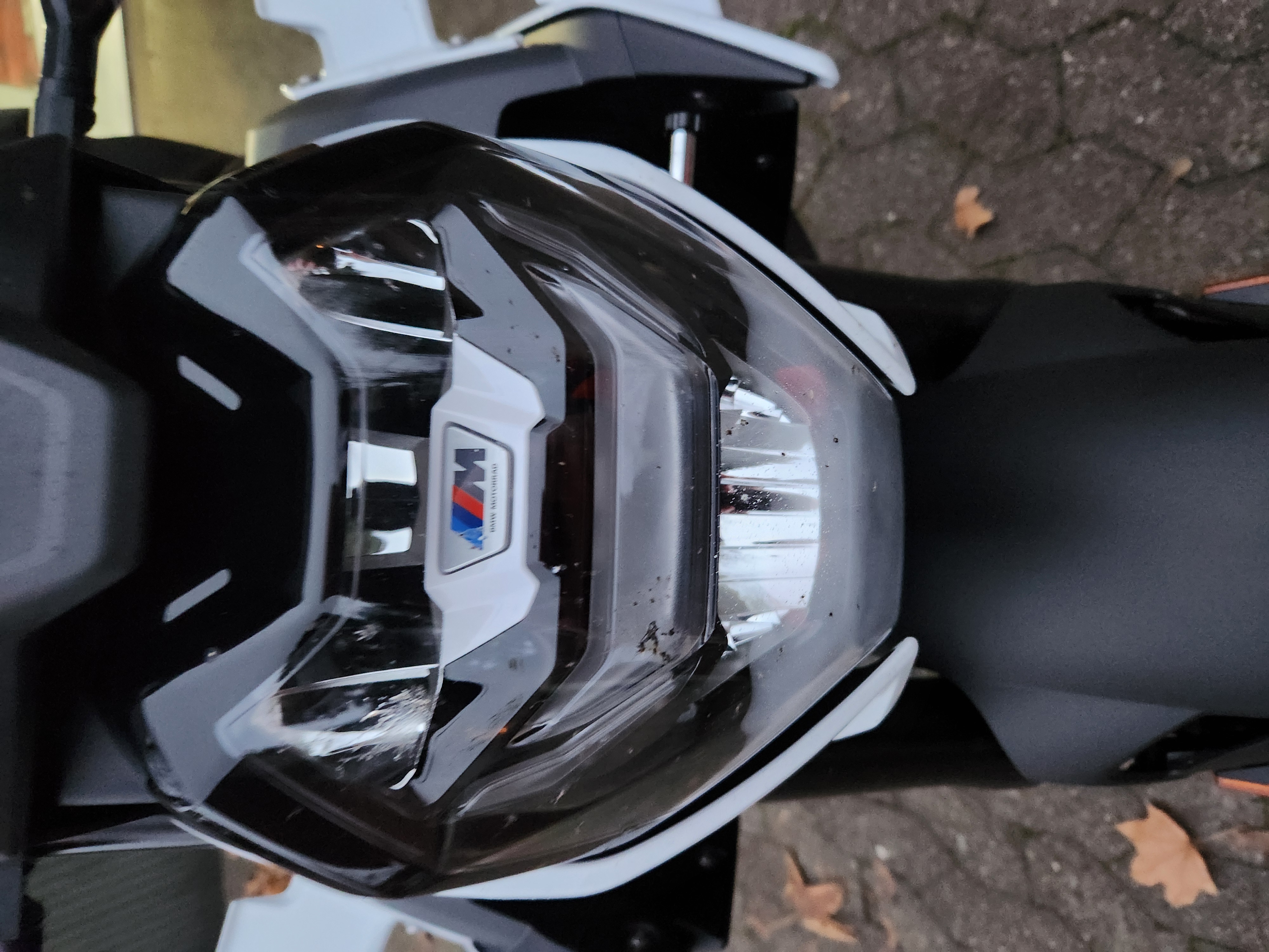

Hallo Zusammen,
ich habe beim Abstellen meiner M1000R gesehen, dass der Scheinwerfer unten von innen beschlagen ist und sich am Glas Kondenswasser von innen niederschlägt. Hat jemand ähnliches festgestellt und eventuell reklamiert ? Mechanische Beschädigung weißt das Glas nicht auf, es scheint erstmal als ob der Scheinwerfer undicht ist.

Kommt bei vielen modernen LED Scheinwerfer vor. Liest du auch in einigen Autoforen, die das selbe festgestellt haben. Ist normal und die Scheinwerfer haben kleine Lüftungsöffnungen, damit es wieder trocknen kann. Je nach Jahreszeit und Temperatur kondensiert es mehr oder weniger.
Kritisch ist es wenn es dauerhaft bleibt oder sogar Wasser drin steht.

Ok, das habe ich bis jetzt noch nicht erlebt. Sowohl bei Suzuki, wo ich vorne einen LED Scheinwerfer habe, als auch bei Husqvarna mit konventionellem Glühobst. Finde das eigentlich maximal bescheiden, da meist gesagt wird, wenn der Scheinwerfer beschlägt ist er hin. Ich habe auch an meinen Händler Bilder geschickt und bin auch da gespannt, aber was du sagst habe ich gerade auch schon gefunden, wobei die Meinungen hier auch stark auseinander gehen.

Also laut Rückmeldung BMW Händler ist das normal wegen der Temperaturen und soll in 30-100 km wieder weg gehen. Ansonsten muss ich mich melden.
