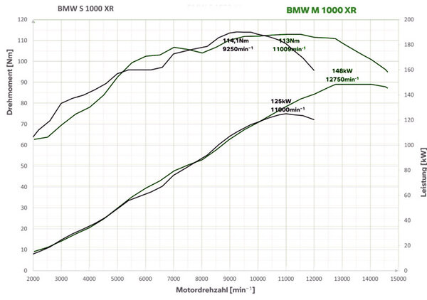

Ich hab mal die beiden Leistungsdiagramme übereinandergelegt. scratch
Jetzt mal ehrlich, für den reinen Landstrassen-Betrieb, wer ist da schon im Drehzahlbereich > 10.000 UPM unterwegs.

Nahezu niemand - genau wie bei der R. Das wiederum führt in der Konsequenz zu wunderbaren Pocorn-Debatten. ;)

Wie oft muß es noch gesagt werden , die Diagramme sagen genau Null aus , Gewicht und Leistung ist entscheident , wenn du wissen willst wer mehr Leistung hat , kannst du dir das Leistungsgewicht ausrechnen , dass ist für Motorräder interressant und Aussagekräftig ... ;-)
M1000XR = 1,09 kg/PS
S1000XR = 1,32 kg/PS
also steht die M1000XR mit 22% mehr Leistung ganz klar besser da ... ;-)
Fand ich immer Lustig wie die Haya Fahrer mit ihren Turboklötzen und 300 PS (0,88 kg/PS) gegen meine kleine zierliche 160 kg und 207 PS 1/4 Meile ÄRÄR (0,77 kg/PS) klar verloren haben , die konnten nicht rechnen ... :P
Also M1000XR kaufen , wenn ihr es eilig habt ... :mrgreen:

Kommt dazu, dass das Ganze noch nicht Zugkraftbereinigt dargestellt ist.
Das einzige was Zählt ist, was am Hinterrad passiert.
Wenn man die kürzere Sekundärübersetzung der MXR vs. die SXR hernimmt, verliert die SXR egal aus welcher Drehzahl gegen die MXR.
Ich finds Cool :-)

stimmt... aber auf der Landstrasse bis ca 140 Km/h kannst du die Mehrleistung gar nicht umsetzen, weil bis dahin sowieso von der Elektronik alles zurück geregelt wird.

leg mal die Leistungskurven vom Rain-Mode noch drüber. winkG
