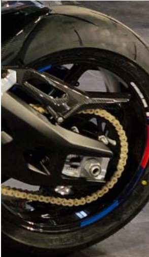

dass das BMW-Goldkettchen selbst an meiner einfachen S1000XR nichts taugt und ich dementsprechend auch nichts davon halte, kann in verschiedenen Beiträgen meinerseits nachgelesen werden.
Die Krönung dieser Luxuskette wurde jetzt auf der IMOT in München an einer M1000XR ausgestellt. Mit dem serienmäßigen 47er Kettenblatt der MXR müßte die Hinterradachse im vorderen Bereich des Kettenverstellers stehen. Beim Ausstellungsstück ist der Einsteller jedoch schon ziemlich am Ende!
Ist auch das nagelneue Goldkettchen schon am Ende? Ist entgegen der technischen Daten ein zu kleines Kettenrad (43er?) eingebaut? Hat das außer mir noch jemand bemerkt?
Was ist da faul?

an der M wird BMW wegen dem 47 Kettenrad eine längere Kette verbauen ( grobe Regel ein Kettenrad Zahn mehr + 2 Kettenglieder ).
Spekulatius von mir, ob die BMW Ingenieure durch den längeren Radstand ein stabileres Fahrverhalten beim höheren Topspeed gegenüber der S erzielen wollen ?.

Stabiler würde sie dadurch ...
ABER, du kannst die Kette nicht / kaum mehr spannen!

ich würde dieses Problem mal auf das Ausstellungsstück schieben. Das war bestimmt noch nicht Serie

Maxell63 hat geschrieben:ich würde dieses Problem mal auf das Ausstellungsstück schieben. Das war bestimmt noch nicht Serie
Bei den in den letzten Tagen eingestellten Videos von Testfahrten für Fachmedien, Beeinflusser usw. sind alle Kettenspanner in diesen Bereich eingestellt.
BMW verwendet für die Presse Testfahrten eigentlich Serienfahrzeuge.
In aktuellen Motorradzeitschriften sind gerade erste sog. "Testberichte" und ein paar Fotos der getesteten MXR. Auch darauf ist gut zu erkennen, dass der Kettenspanner ziemlich am hinteren Ende ist...
Allerding liest man von den angeblich so erfahrenen Testern kein Wort über den Kettenspanner, sie wiederholen lediglich die von BMW veröffentlichten technischen Daten.... leider!
Aber in ein paar Tagen steht die erste MXR bei meinem Händler. Bin schon sehr gespannt darauf!
