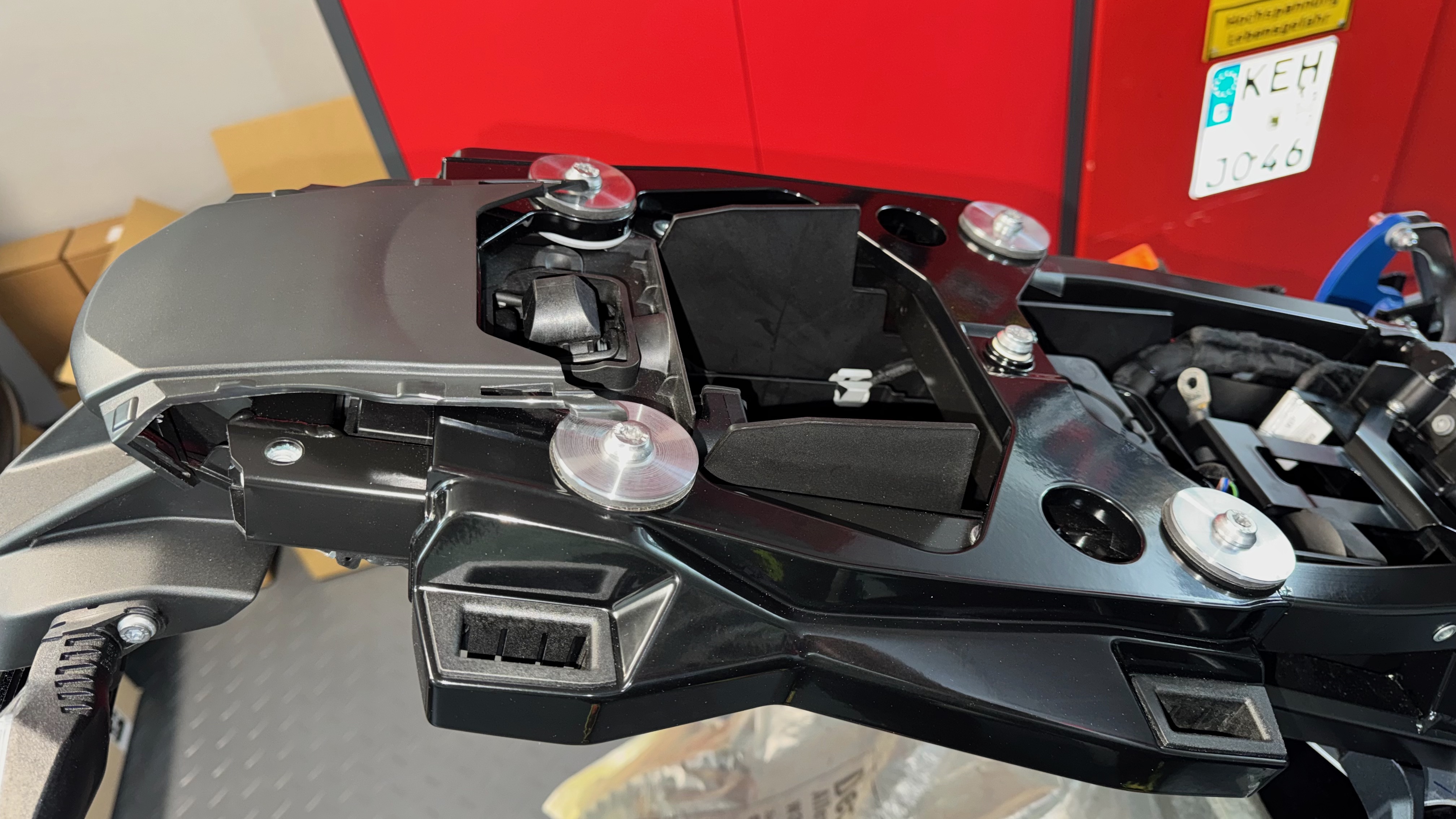

Hallo liebe Gemeinde,
falls sich Jemand fragt, ob es möglich ist die M1000XR mit Koffern zu bestücken?
Ja, es ist möglich.
Ich habe die letzten Tage diesen Umbau gemacht.
Hier das Ergebnis....
Jero1402

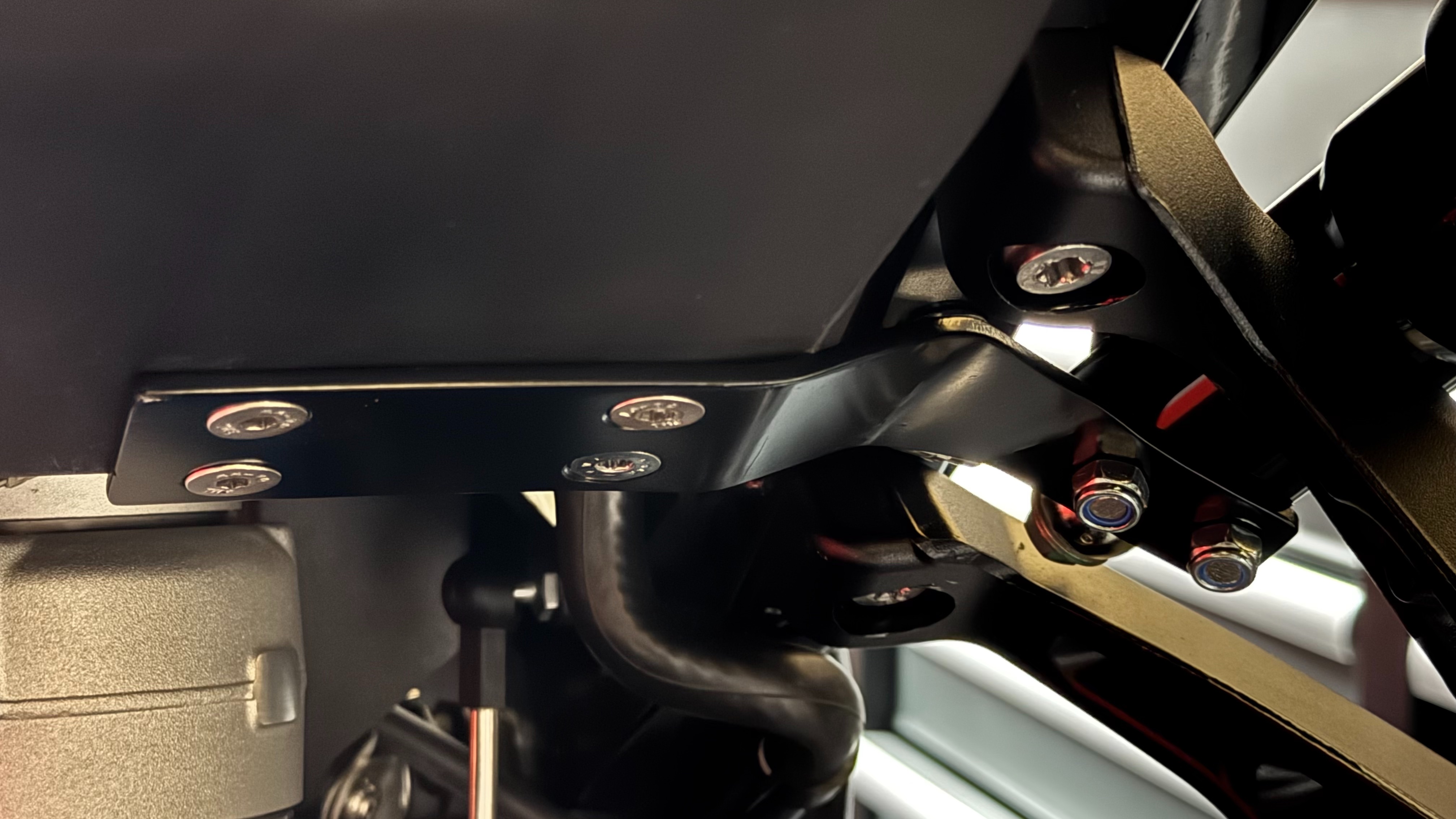

originaler Kofferträger der normalen S1000XR

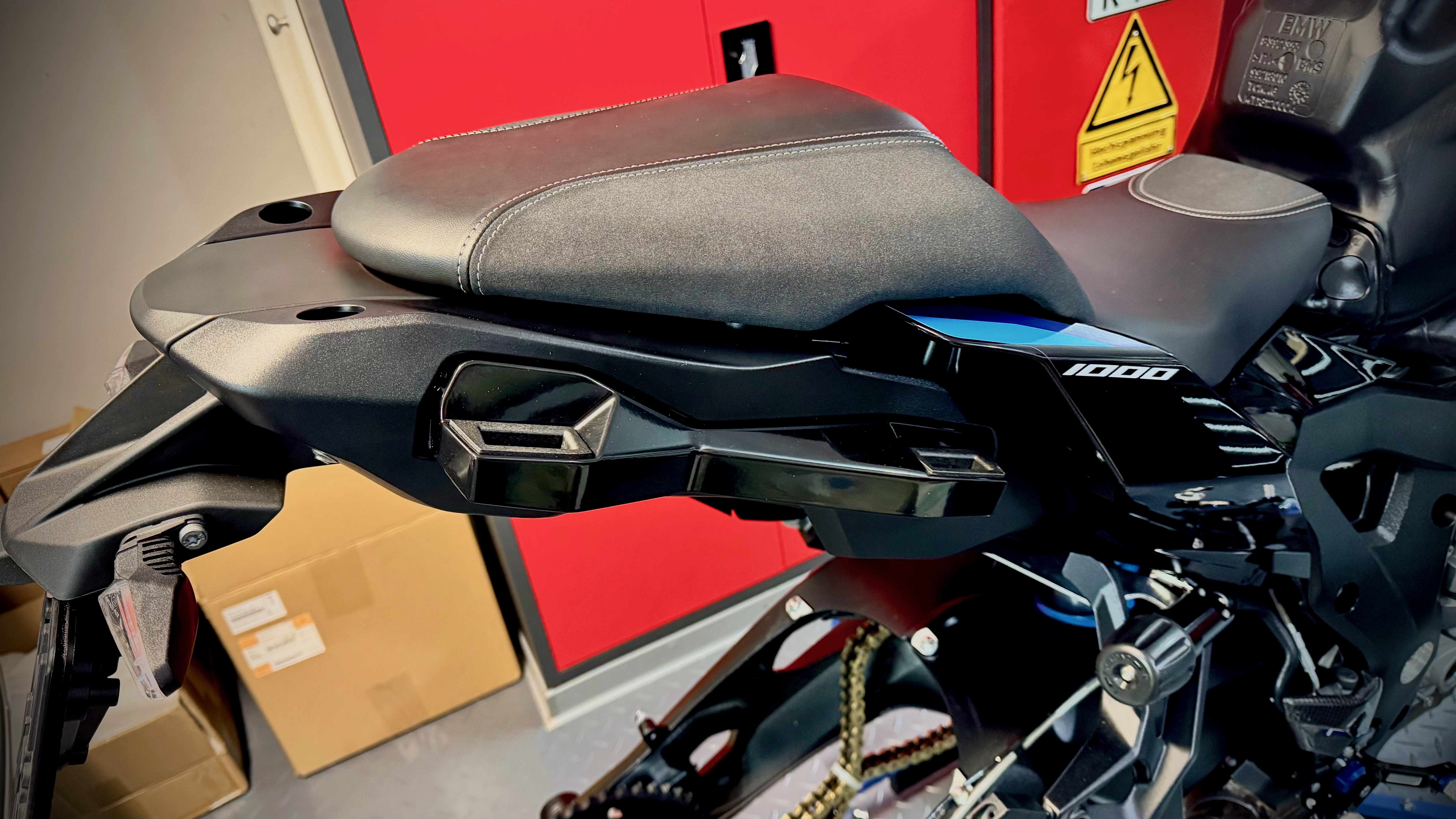

Neuer Halter für die Fahrwerksverstellung musste gebaut werden und momentan habe ich den Serientopf der XR verbaut.
Später kommt der Akrapovic der normalen XR dran.

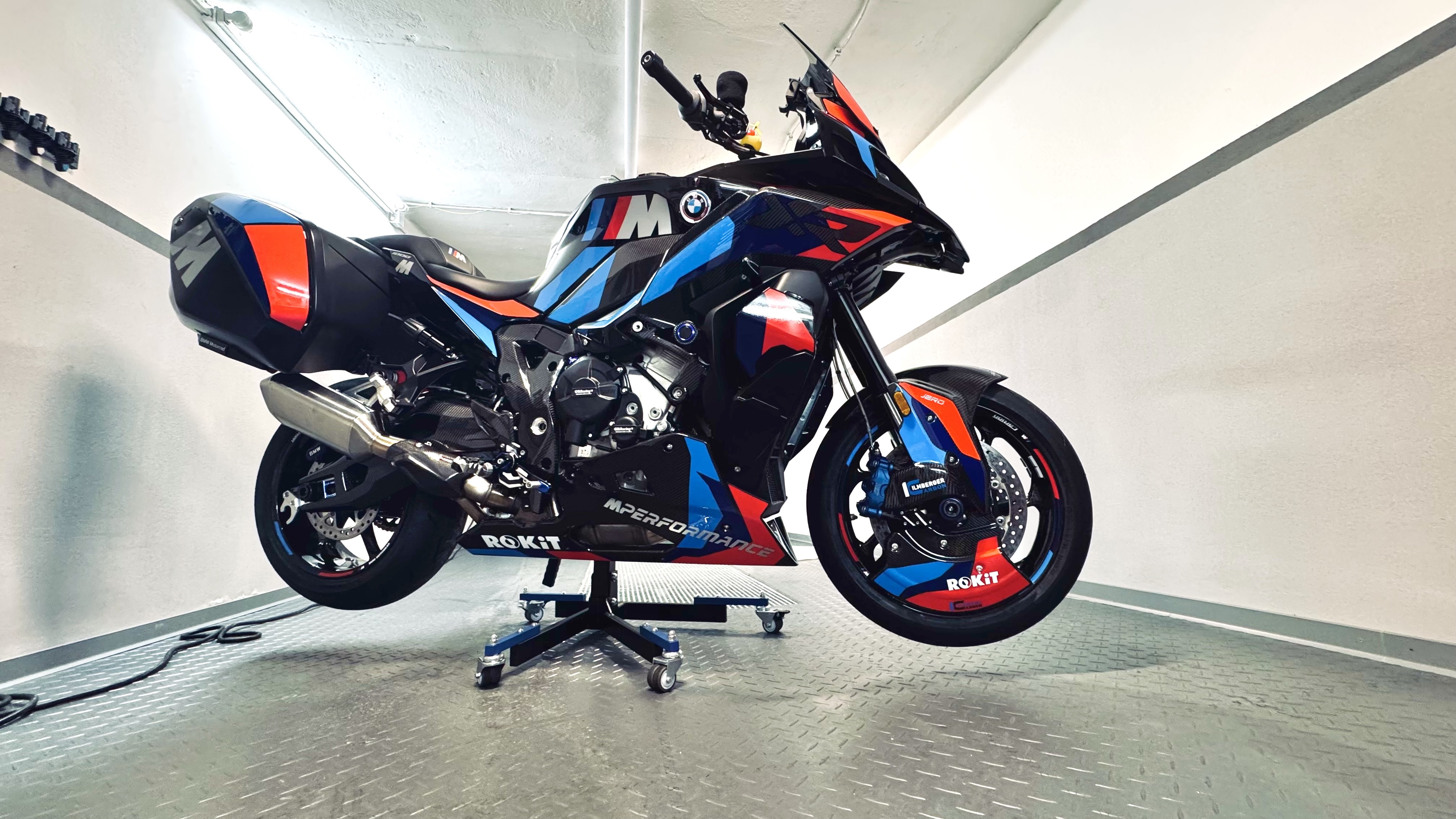

Auch die originalen Seiteverkleidungen der normalen XR passen.
