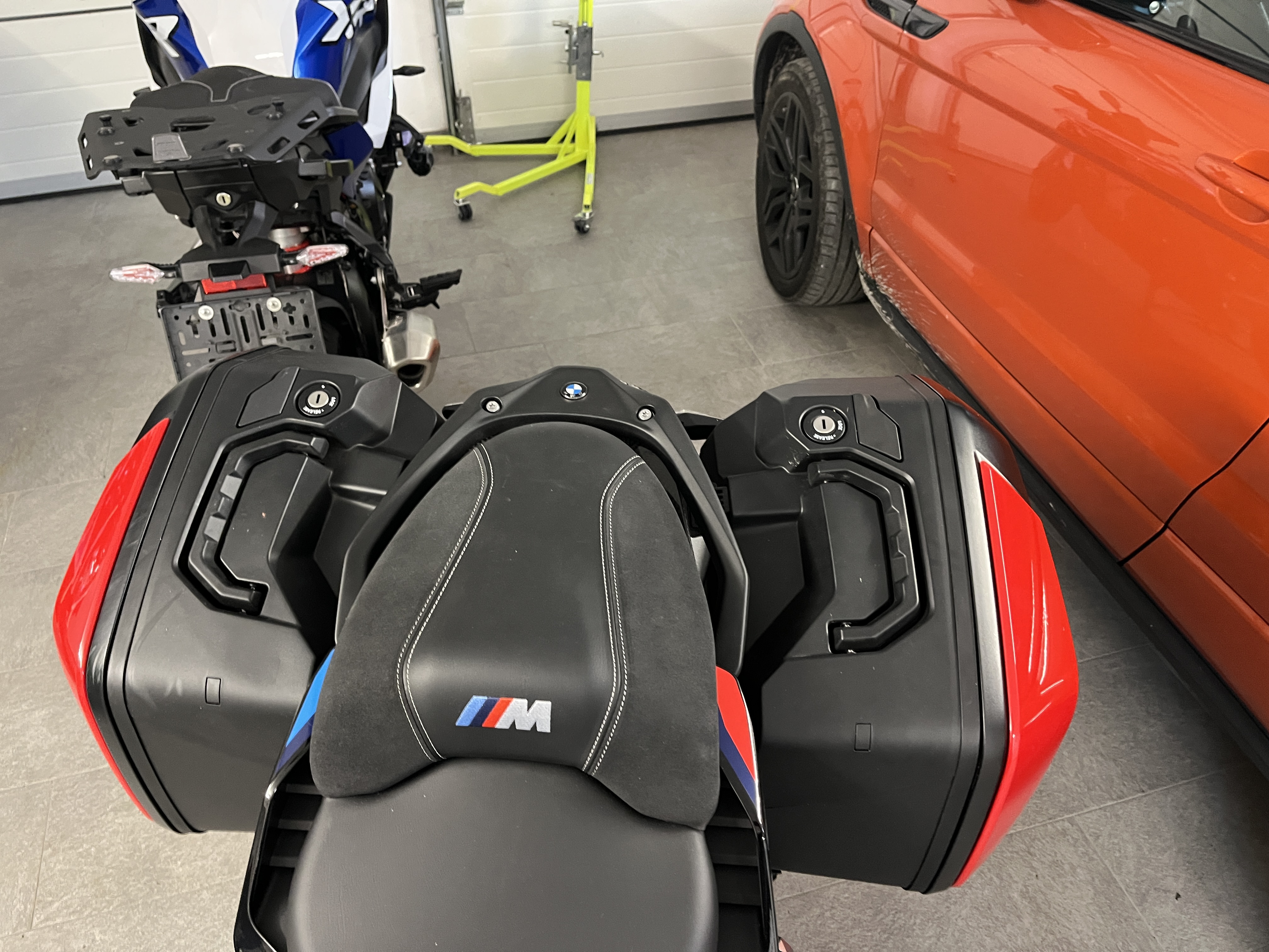

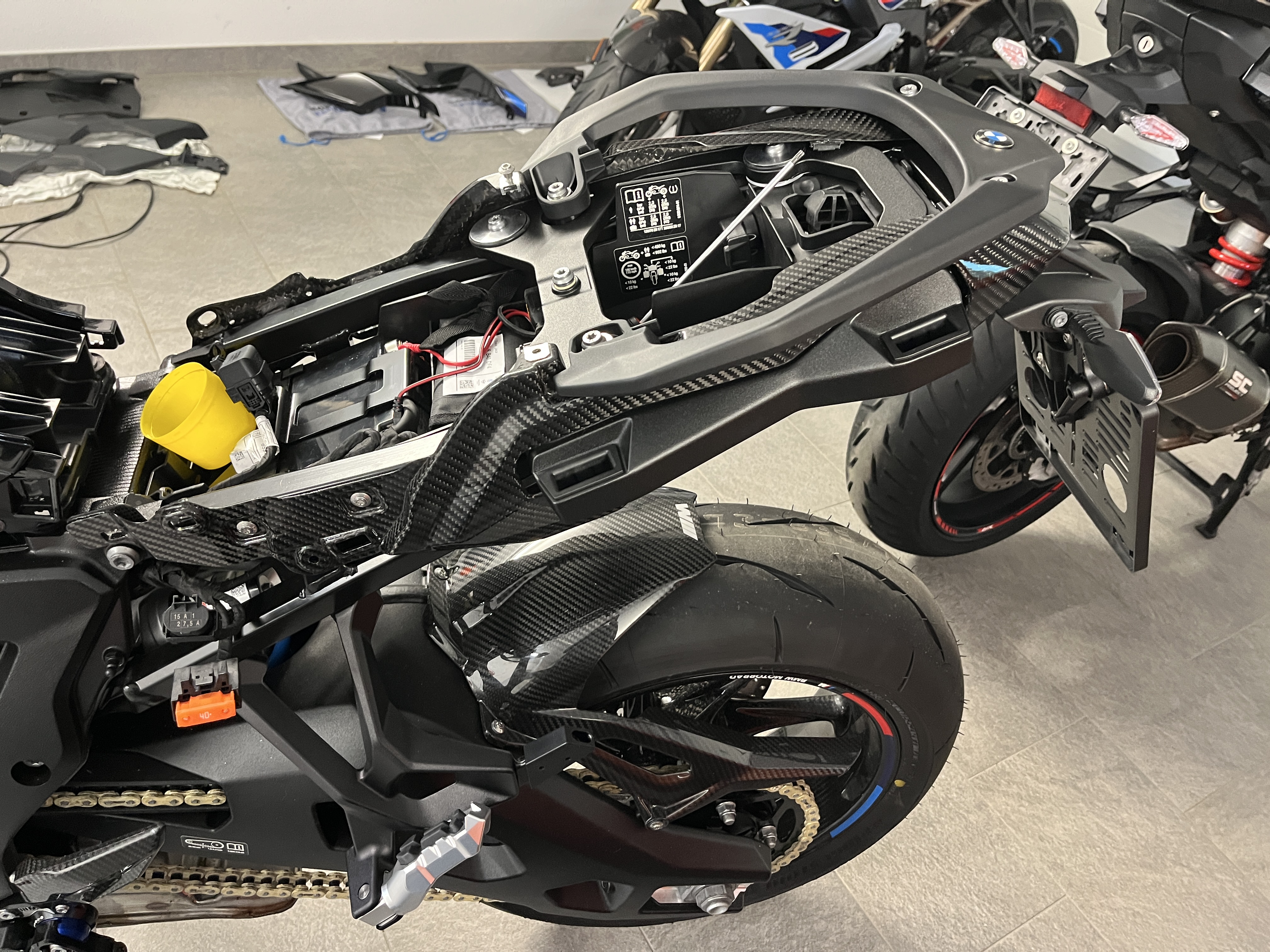

Hallo liebe Gemeinde,
falls sich Jemand fragt, ob es möglich ist die M1000XR mit Koffern zu bestücken?
Ja, es ist möglich.
Ich habe die letzten Tage diesen Umbau gemacht.
Hier das Ergebnis....
Jero1402

Beitragvon Jero1402 » 09.02.2026, 17:27
originaler Kofferträger der normalen S1000XR

Beitragvon Jero1402 » 09.02.2026, 17:31

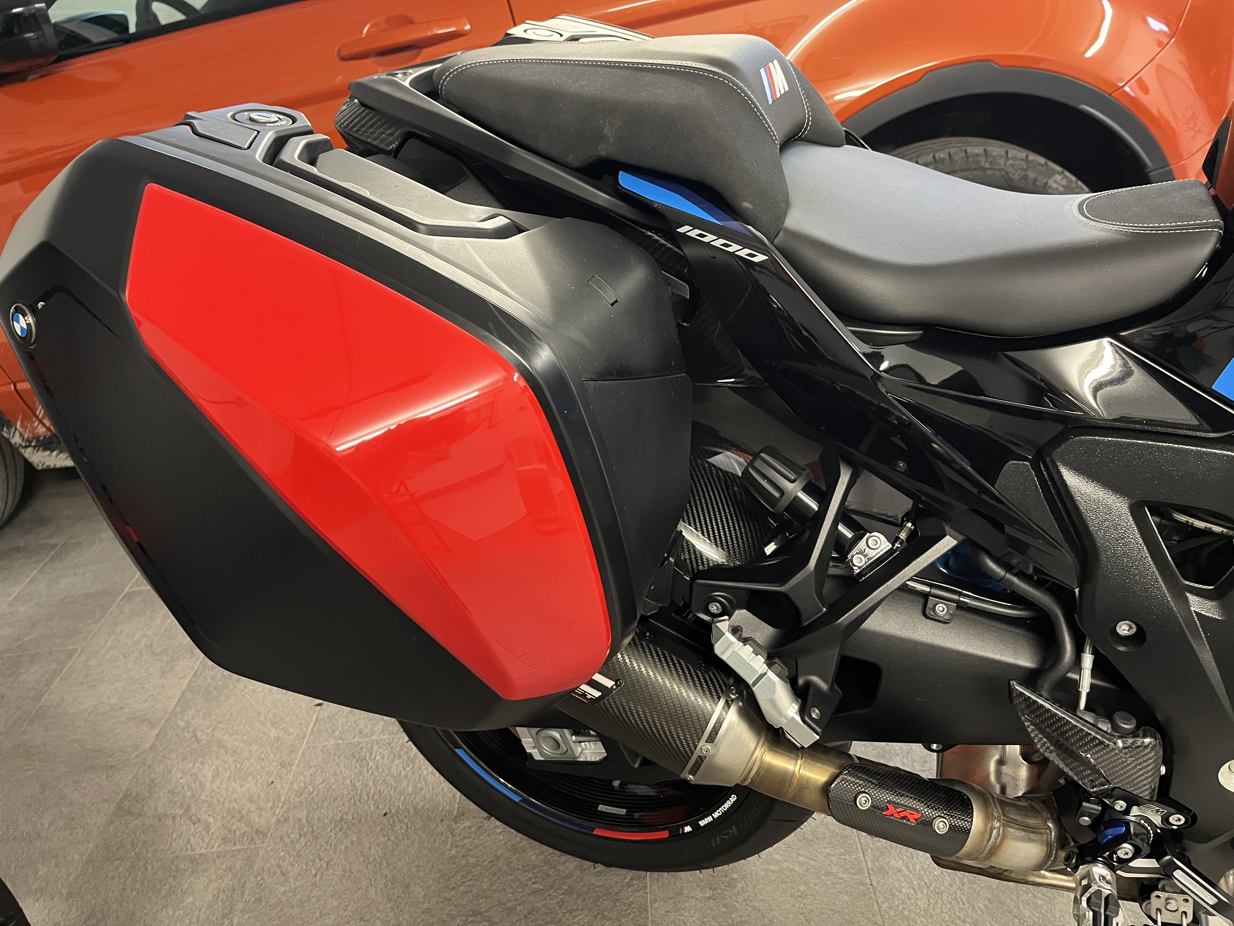

Neuer Halter für die Fahrwerksverstellung musste gebaut werden und momentan habe ich den Serientopf der XR verbaut.
Später kommt der Akrapovic der normalen XR dran.

Beitragvon Jero1402 » 09.02.2026, 17:32
Auch die originalen Seiteverkleidungen der normalen XR passen.

Sieht gut aus,
Auspuff würde ich den Bodis nehmen mit eZulassung und wenigstens einigermaßen Abstimmung für die M ThumbUP

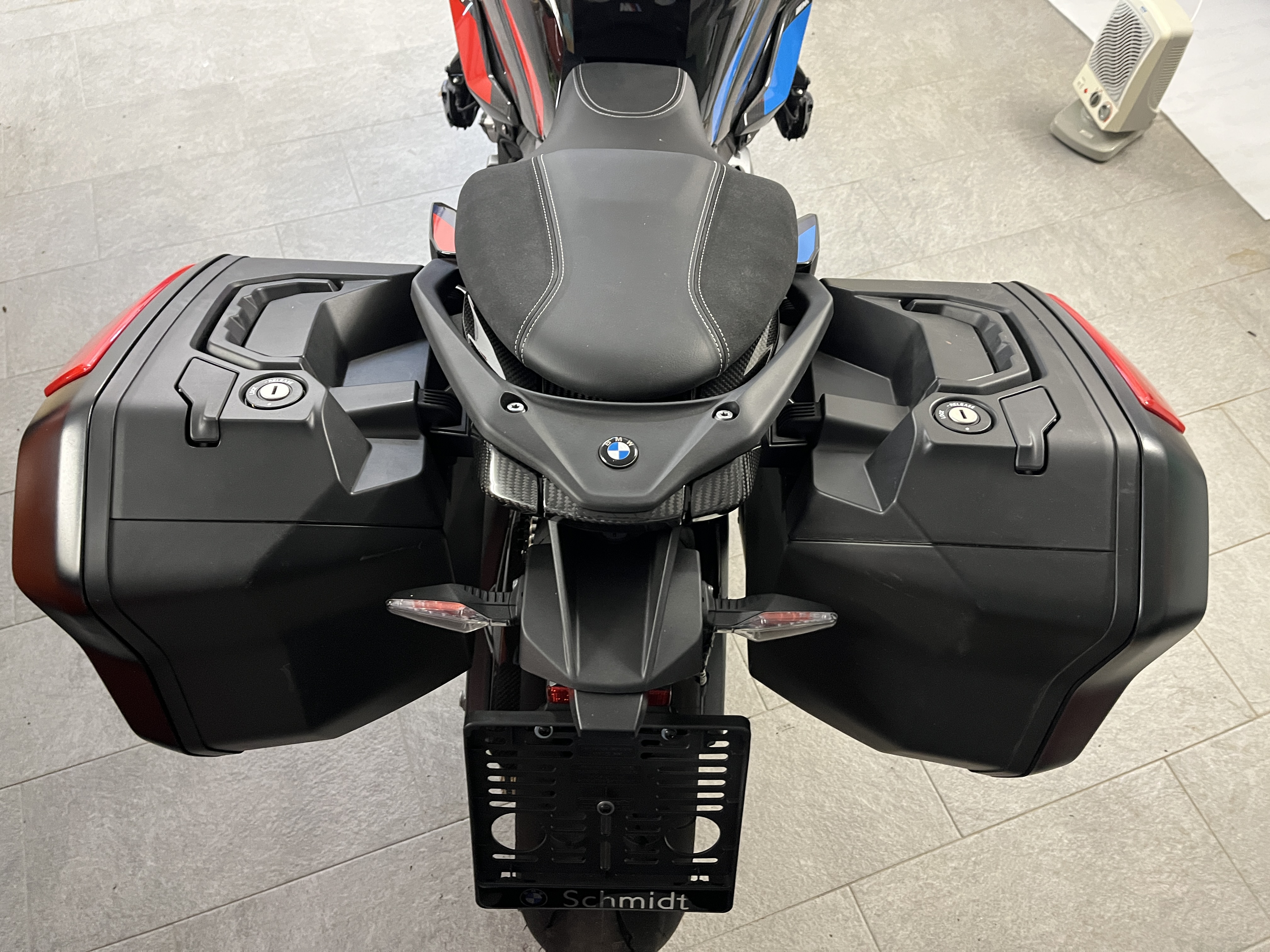

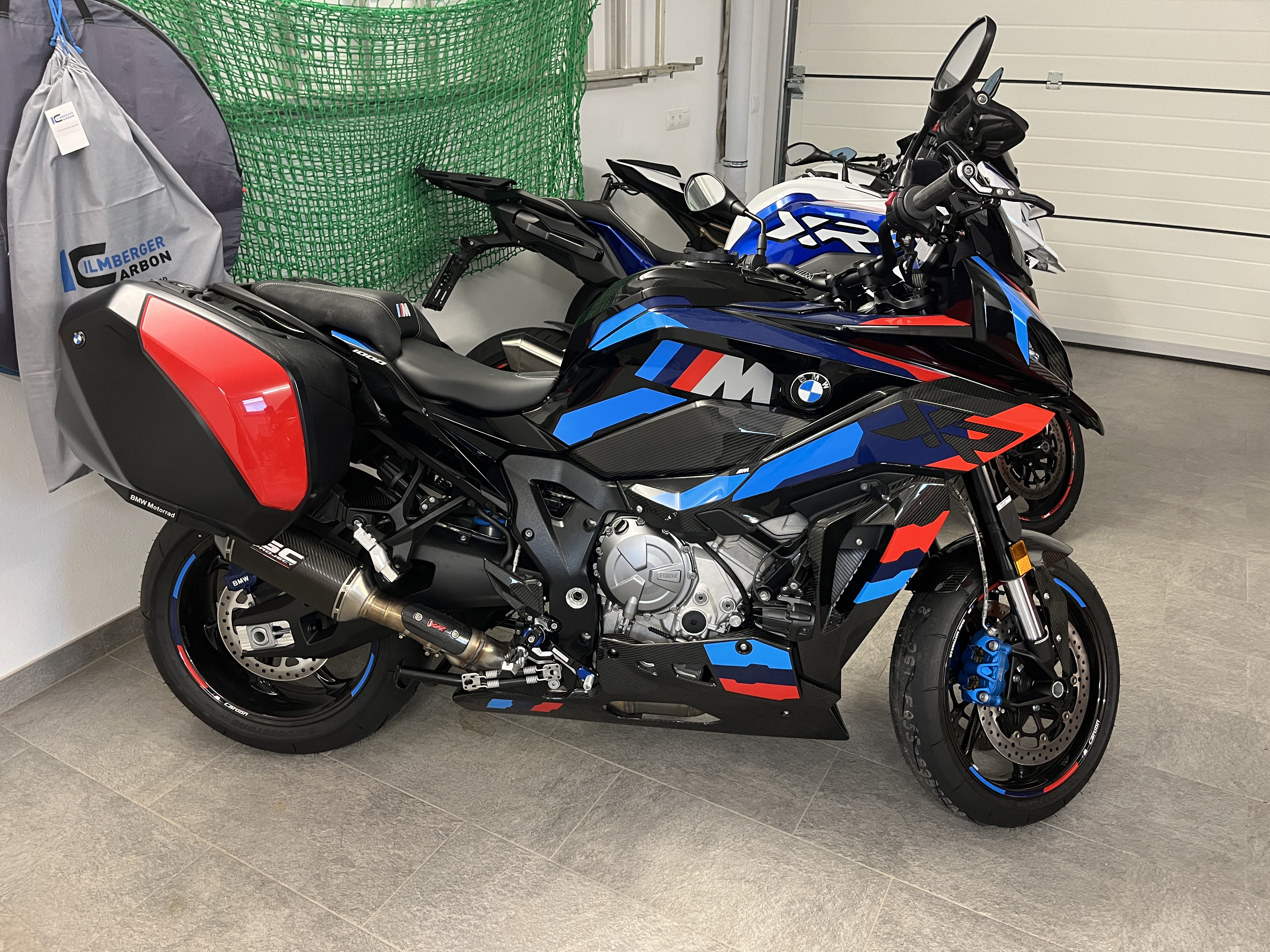

Da hatte ich wohl nicht alleine diese Idee - mein Umbau ist ebenfalls fertig.
Habe allerdings noch Hauptständer und die orig. BMW Zusatzscheinwerfer verbaut.
Weiterhin habe ich noch ein paar Carbonteile von Ilmberger verbaut:

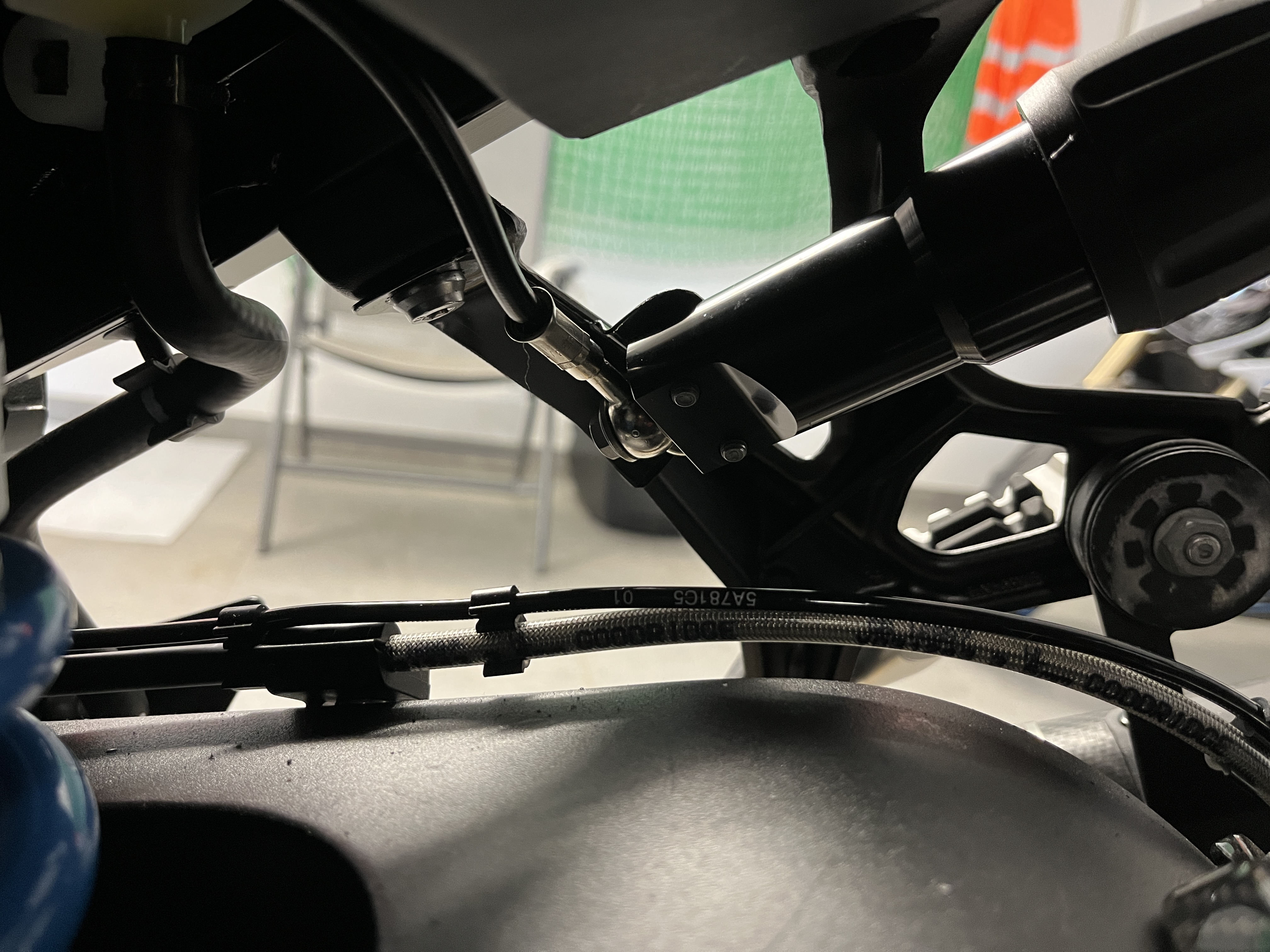

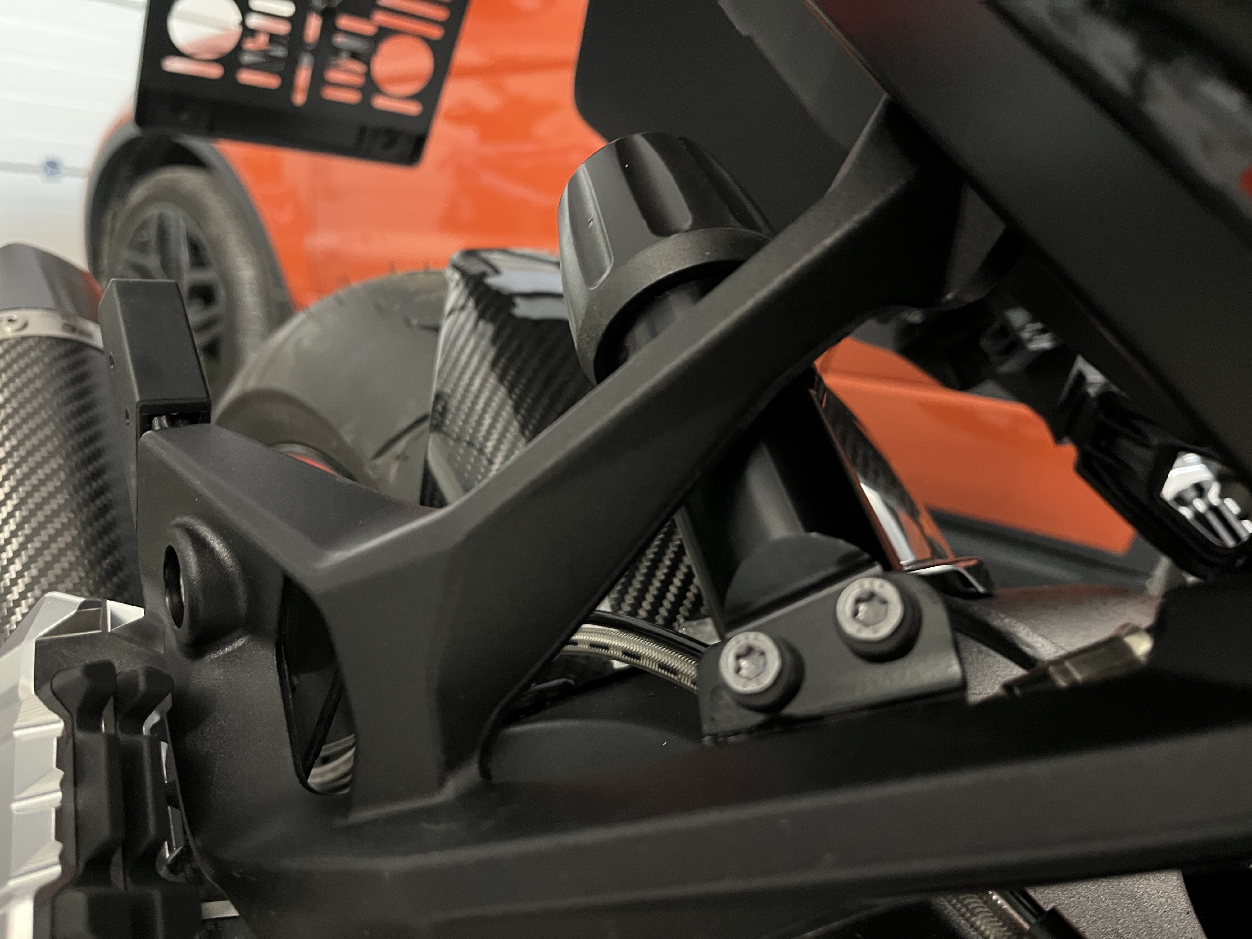

Für die Halterung der Federbeinverstellung habe ich eine etwas andere Lösung gewählt:
Ist aus Edelstahl geformt und wird durch den Fußrastenhalter vollständig verdeckt.
Die Farbe der Kappen an den Koffern werde ich noch in "Schwarz" ändern, gefällt mir so nicht wirklich.

Fastfan hat geschrieben:Sieht gut aus,
Ist z. Zt. auch der einzige ESD mit EN5+ - aber gefällt mir leider nicht wirklich.
Von SC-Project habe ich die Info daß sie wohl noch in diesem Jahr für die XR einen ESD mit RN5+ herausbringen werden.
Nur ob und wann konnte mir allerdings niemand verbindlich sagen.

Jürgen69 hat geschrieben:Eine Frage, was kostet der komplette Umbau? scratch
Sieht gut aus. ThumbUP
1x Trägerplatte (46 54 8 409 341) € 110,94
5x Zylinderschrauben (07 12 9 907 830) € 36,53
1x Satz Entkopplung (46 54 5 A01 180) € 42,06
4x Bundbuchse (46 54 8 406 883) € 51,03
1x Lagerbuchse (46 54 9 444 644) € 9,83
1x Satz Einhängung (47 54 5 A01 189) € 26,09
4x Scheuerschutzfolie (48 54 5 A01 7A1) € 37,27
1x Fussrastenhalter hinten links (46 71 8 404 601) € 232,20
1x Fussrastenhalter hinten rechts (46 71 8 404 602) € 232,20
2x Kappe (46 71 8 556 271) € 19,11
2x Bolzen (46 71 7 675 691) € 19,52
2x Anschlagplatte (46 71 7 674 588) € 8,28
2x Kugel (07 11 9 905 155) € 3,38
2x Sicherung (07 11 9 909 941) € 3,45
Summe: € 831,89
Zuzüglich der seitlichen Heckverkleidung* und natürlich die Koffer...

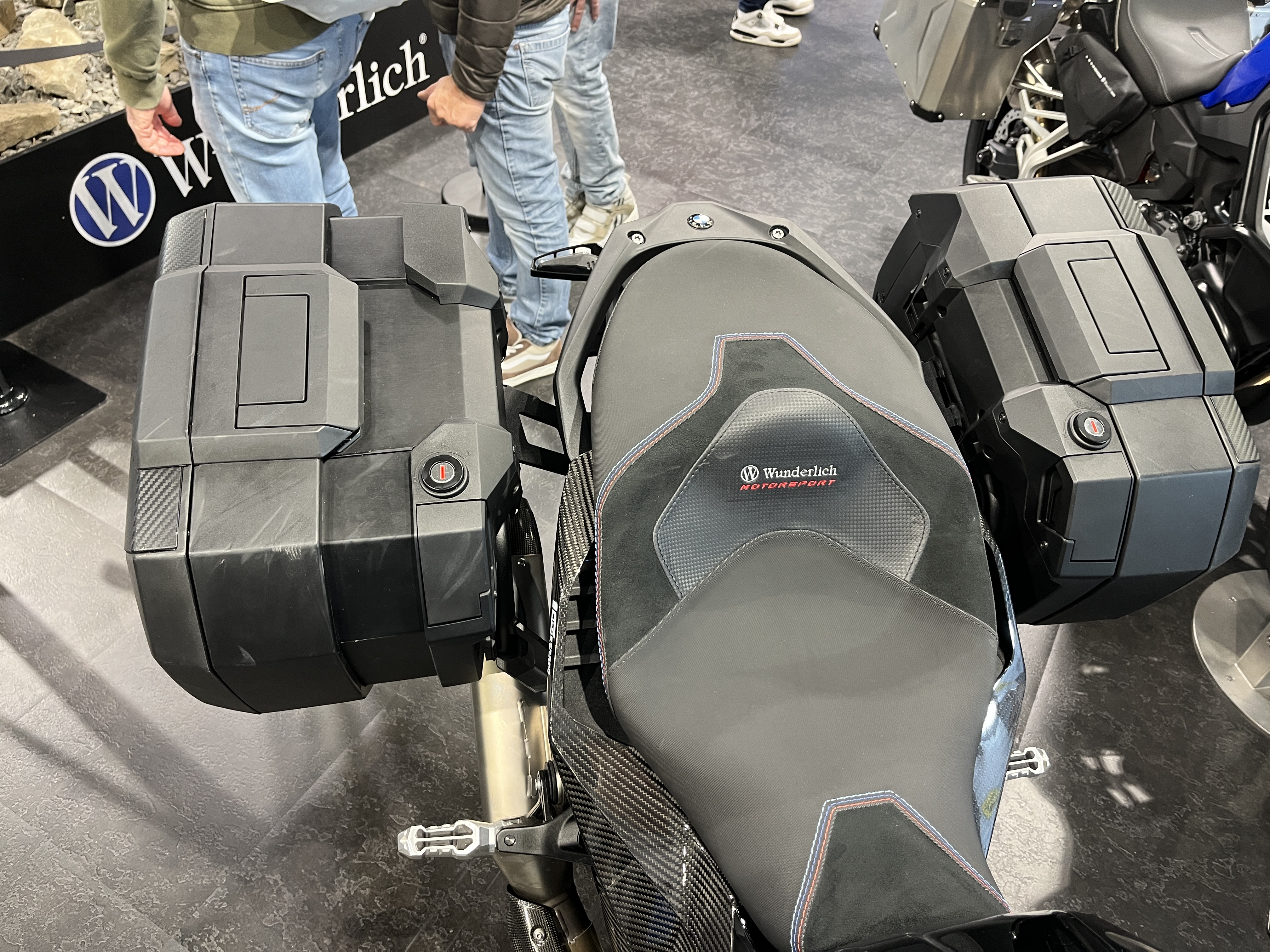

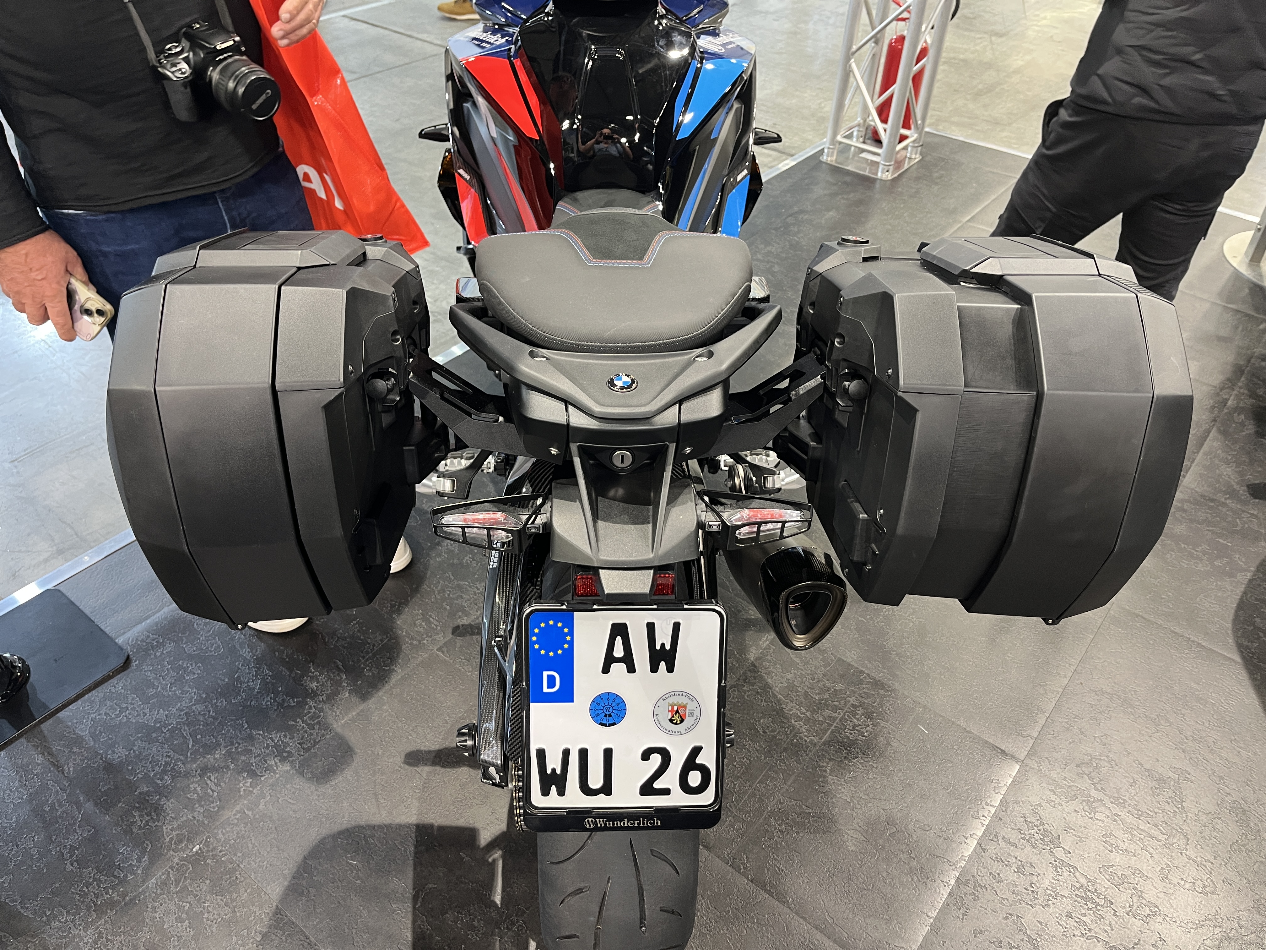

*habe ich in Carbon, gibt es aber auch günstiger in Kunststoff von der BMW S1000XR
... und den Halter für's Handrad für die Federbeinverstellung kann man nirgends kaufen,
da muß man selbst kreativ werden.
Und weil es die Originalteile nur in Grau gibt, habe ich diese für knapp € 130 Schwarz pulvern lassen.
Wunderlich biettet ja auch einen Staz Koffer für die M1000XR an.
Aber diese Lösung gefällt mir überhaupt nicht.
Zum einen sieht man, wenn man ohne Koffer unterwegs ist, immer dieses gebogene "Wasserrohr" - sprich die Halter.
Aber richtig häßlich finde ich wie die Abstände Koffer - Heckrahmen/Verkleidung...
Gruß Roger
