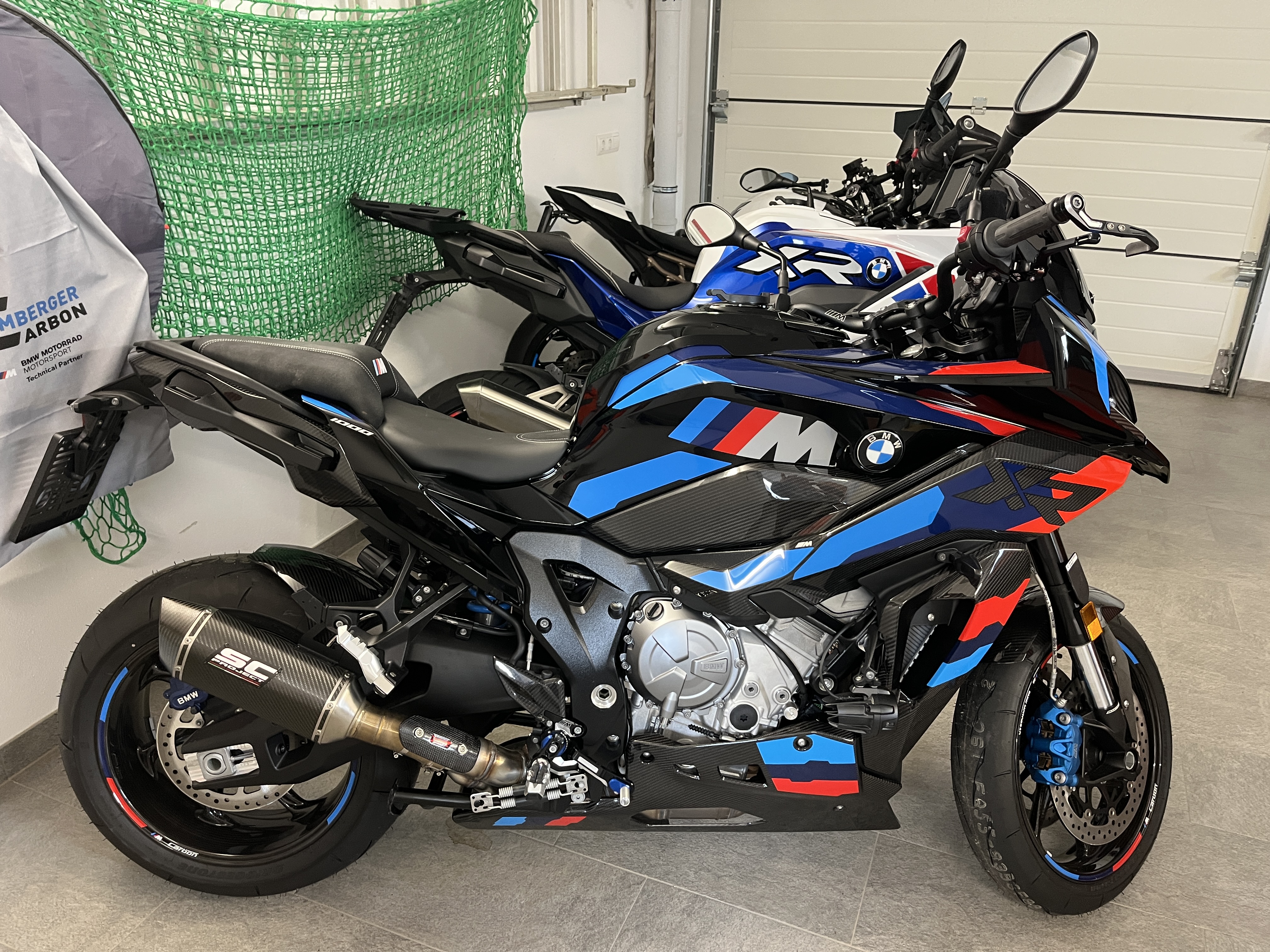

Da hatte ich wohl nicht alleine diese Idee - mein Umbau ist ebenfalls fertig.
Habe allerdings noch Hauptständer und die orig. BMW Zusatzscheinwerfer verbaut.
Weiterhin habe ich noch ein paar Carbonteile von Ilmberger verbaut:

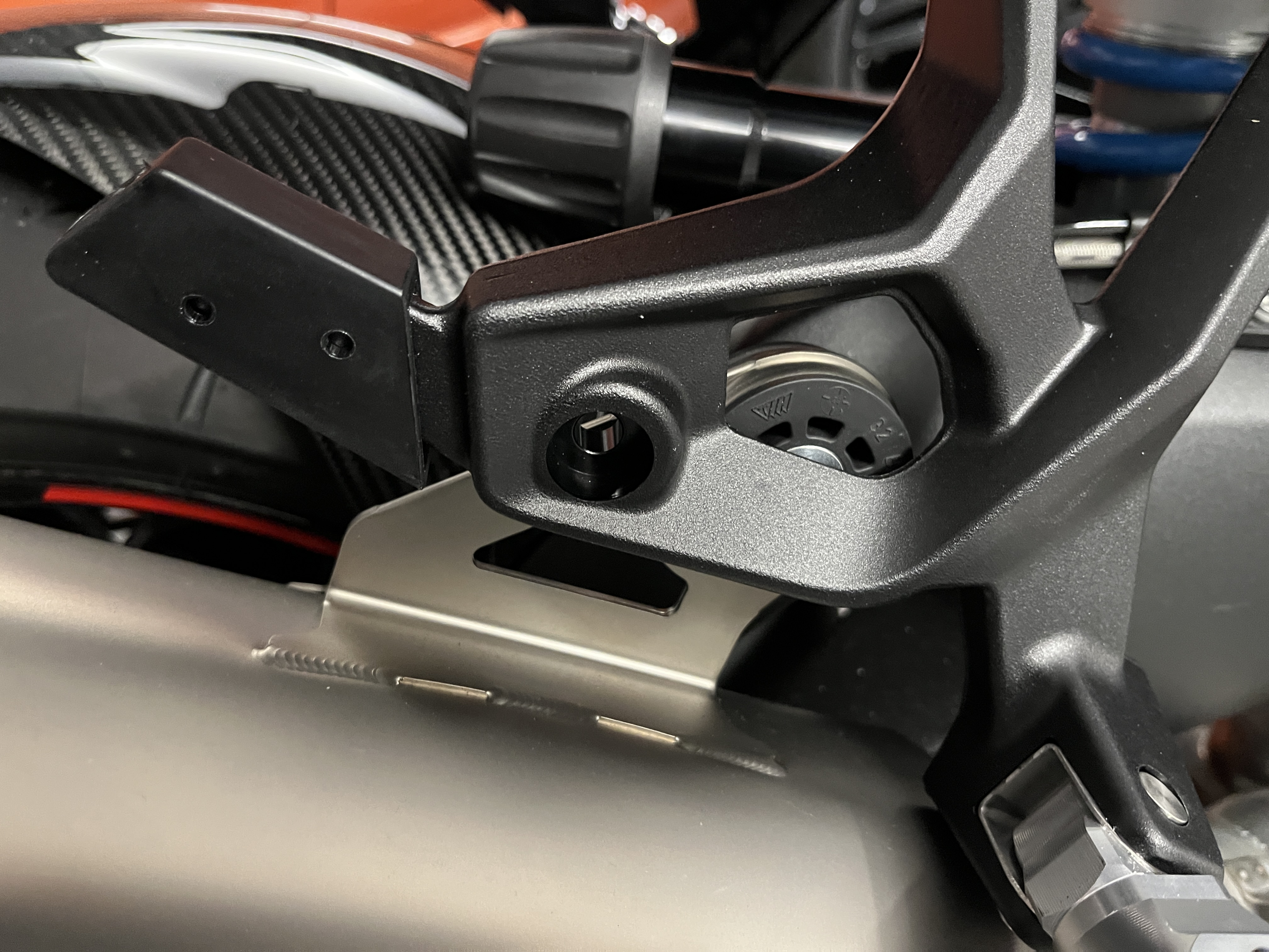

Für die Halterung der Federbeinverstellung habe ich eine etwas andere Lösung gewählt:
Ist aus Edelstahl geformt und wird durch den Fußrastenhalter vollständig verdeckt.

... und den Halter für's Handrad für die Federbeinverstellung kann man nirgends kaufen,
da muß man selbst kreativ werden.

...und so schaut die M1000XR jetzt ohne Koffer aus....
