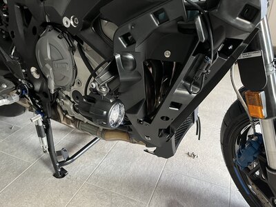

Originale Zusatzscheinwerfer von der S1000XR.

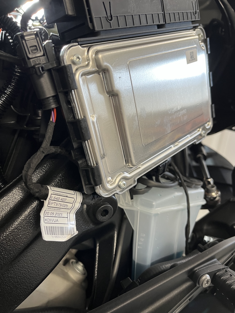

BMW verbaut den gleichen Kabelbaum, der Anschluß befindet sich hier:
Allerdings habe ich auch die Kühlerseiternverkleidungen mit den Wings gegen Carbonteile,
die für die S1000XR ab 2024 passen, verbaut.
Es ginge wohl auch mit den Wings, macht aber mMn wenig Sinn.
Über den Sinn der Wings kann man sicher streiten.
Da sie erst ab ca. 180 km/h stabilisierend wirken (sollen), sind die -für mich- ohne Relevanz.
Und auf der Landstraße fahre ich nicht ü. 180 km/h.
Übrigens: Auch meine S1000XR liegt bei ü. 230 km/h (auf BAB) absolut stabil.
