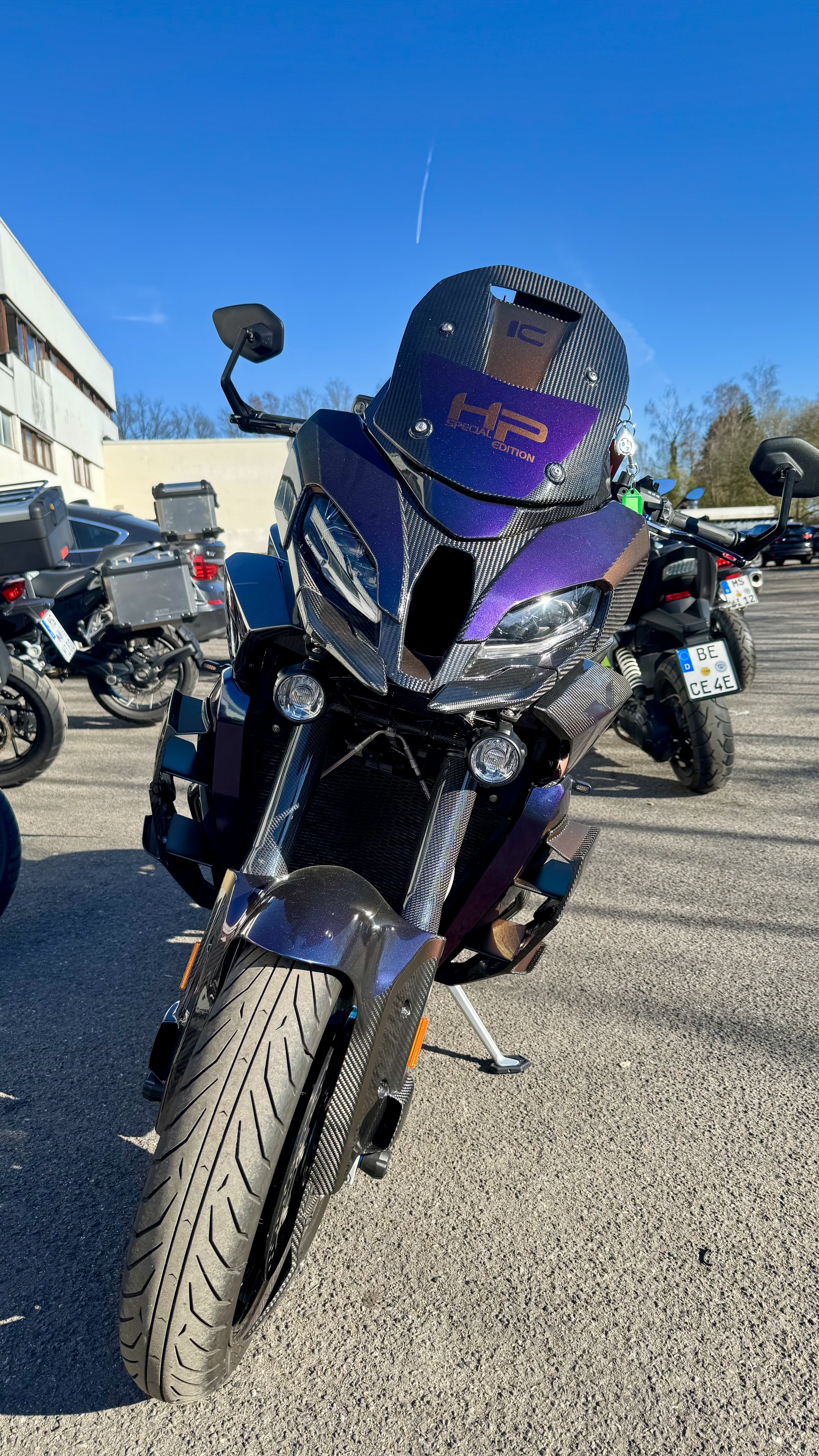

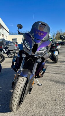

Neben der hohen BMW Variante, habe ich die Ilmberger Scheibe getestet. Die bleibt auch dran, der Windschutz ist nicht so gut aber sie sieht viel besser aus und deckt auch das Navi ab.

Die Ilmberger-(Carbon)Scheibe war bei mir wesentlich lauter als die Original-MXR-Scheibe mit dem MRA-Spoiler (meine Rangliste "Go / No-Go" ist weiter oben beschrieben).
