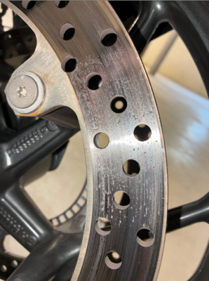

Hallo in die Runde,
leider bin ich mit der M Bremse nicht sehr zufrieden, wenn ich aus höheren Geschwindigkeiten abbremse, habe ich öfters, nicht immer, aber zu 90% ein Rubbeln in der Bremse, nicht wenn sie warm wird, sondern sofort beim ziehen vom Bremshebel.
Nach ca. 5000KM wurde bei BMW alles getauscht, aber ohne Erfolg.
Nun leide ich immer noch und nach weiteren ca. 5000 KM habe ich keine Lust mehr auf diese Bremse.
Ein Wechsel der Bremsbeläge auf LUCAS STR hat keine Besserung gebracht, außer das die Bremse bissiger geworden ist.
Hat noch jemand das Problem, oder kennt irgendjemand eine Lösung?
Das Rad dreht frei, kalt und heiß, Felge wurde bei BMW geprüft, sie ist in Ordnung.
Danke für eure Hilfe
