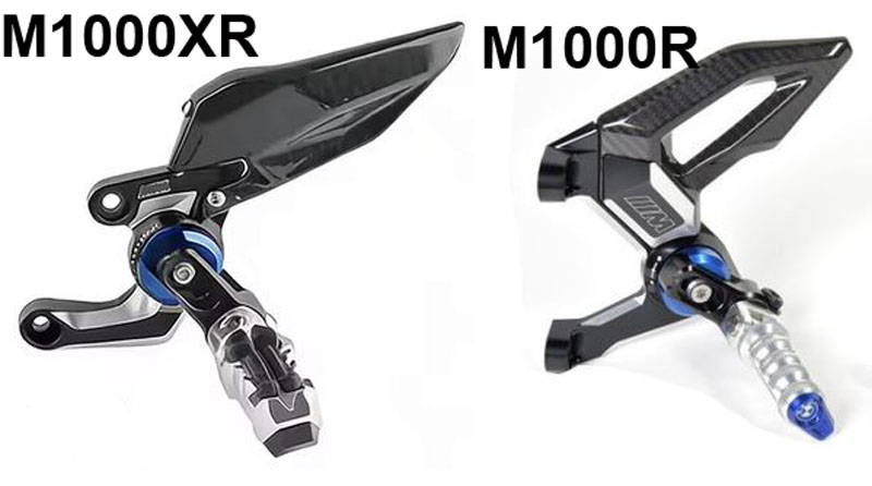

Beitragvon karlheinzk » 03.08.2026, 15:48
Ich habe ja eben genau diese M-Rastenanlage an meiner MXR.
Die Fußrasten sind mir aber, wie schon angesprochen, zu klobig. Deshalb bin ich eben auf der Suche nach Sport-Rasten, die an die M-Rastenanlage auch angebracht werden können. Ich will ja nur die Rasten selbst austauschen.

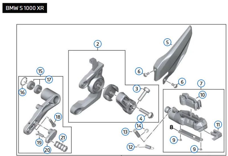

Dabei scheint aber die spezielle Federbefestigung das Problem zu sein. Die Spannfeder ist bei der S-XR Variante im Bolzen angebracht und bei der M-XR Anlage eben unterhalb des Fußrasters.
Die Feder wird bei diesen Rasten unten im Raster selbst und dann im Halter eingesetzt.( Da wo der Pfeil hinzeigt)

Beitragvon Speedy1 » 03.08.2026, 17:53
karlheinzk hat geschrieben:Ich habe ja eben genau diese M-Rastenanlage an meiner MXR.
Ah, dass wusste ich nicht, dass auf der MXR serienmäßig die M-Rastenanlage schon drauf ist.
Vielleicht passt ja die Raste inklusive des Schlittens (schwarzes Teil) aus der M-Rastenanlage von der M1000R ?
Ab dem Rotor (blaues Teil) sieht das ja sehr ähnlich aus.
Hier die Ex.-Zeichnung der M-Rastenanlage für die XR.
