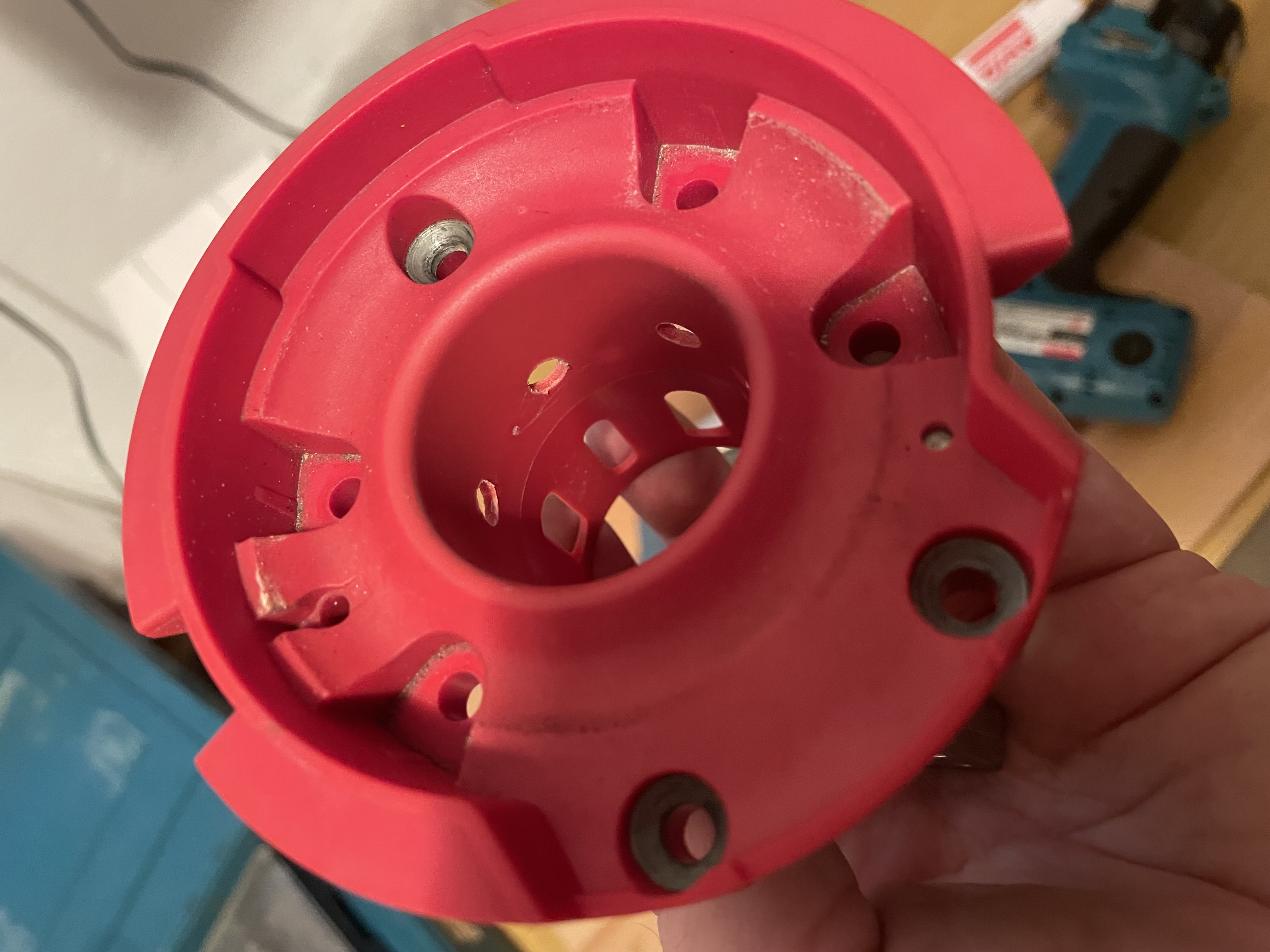

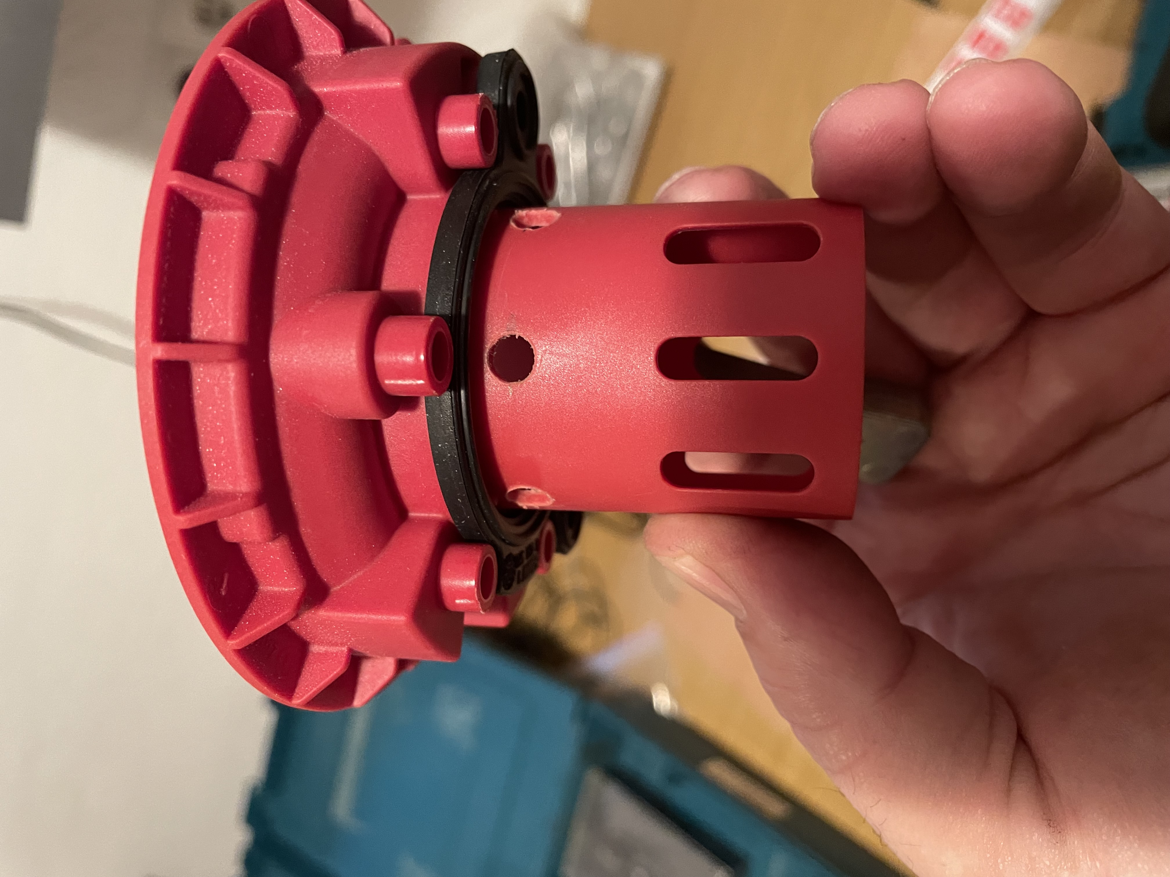

RolandG hat geschrieben:
Ez-530 hat geschrieben:War eben wieder an der Tankstelle
3km Rest.
17,2 Liter
Bei meiner K69 waren es sonst gute 19,7bis 19,9 Liter.
Da passt doch was net.
Wieviel km fährst du denn mit einem vollen Tank ? Was sagt der :D zu
Das ist seit EU5 so quer durch alle Baureihen. Den roten Einfüllstutzen am Tankdeckel ausbauen und oben weitere 6 Entlüftungslöcher Durchmesser 6mm reinbohren ( Holzbohrer verwenden ). Ergebnis: Beim Tankvorgang wird wieder richtig entlüftet und der Tank ist ruckzuck voll bis obenhin.

Roadrunner62 hat geschrieben:
3km Rest.
17,2 Liter

Re: Tank Inhalt
Beitragvon HappyABG » 25.10.2026, 17:11
Roadrunner62 hat geschrieben:Ergebnis: Beim Tankvorgang wird wieder richtig entlüftet und der Tank ist ruckzuck voll bis obenhin.
Um den Preis dass das das Ausdehnungsvolumen drastisch reduziert wird. Kann man machen, aber BMW wird sich dabei sicher was gedacht haben (vor allem bei großer Hitze und bei Schräglage). Hab bei meiner M-R mal bei -10 km Restreichweite 15,6 l getankt, d.h. es waren wohl noch 0,9 l im Tank bei Befüllung bis Oberkante serienmäßiger Entlüftungsöffnung.
HappyABG
Beiträge: 544
Wohnort: Augsburg
Re: Tank Inhalt
Beitragvon Roadrunner62 » 25.10.2026, 20:38
HappyABG hat geschrieben:
Blödsinn. Der Tip kam vom Freundlichen himself. Bis Eu4 waren die Entlüftungslöcher oben am Rand. Mit EU5 wanderten die nach unten, was das Befüllen der letzten 3 L erschwert. Grund ist, dass man Verdunstungsemmission von Benzindämpfen beim Tankvorgang reduzieren will ( Umwelt, giftiges Benzol ). Wir Deutschen neigen zur Übertreibung. Selbst die neuesten Ducati/Aprilia haben so einen Scheiß nicht.
War aber nur ein Tip.
