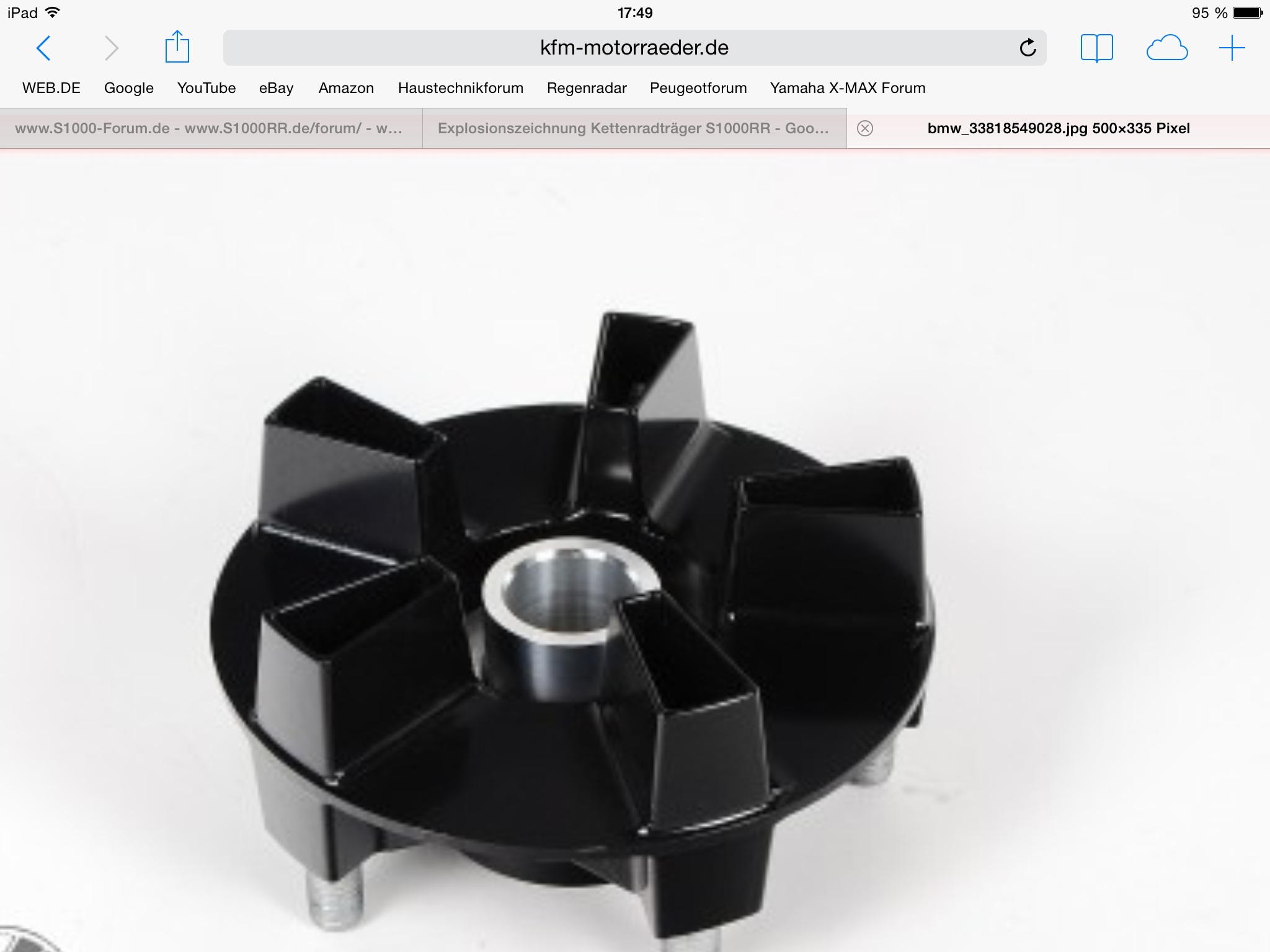

Bilder wären sehr hilfreich! winkG

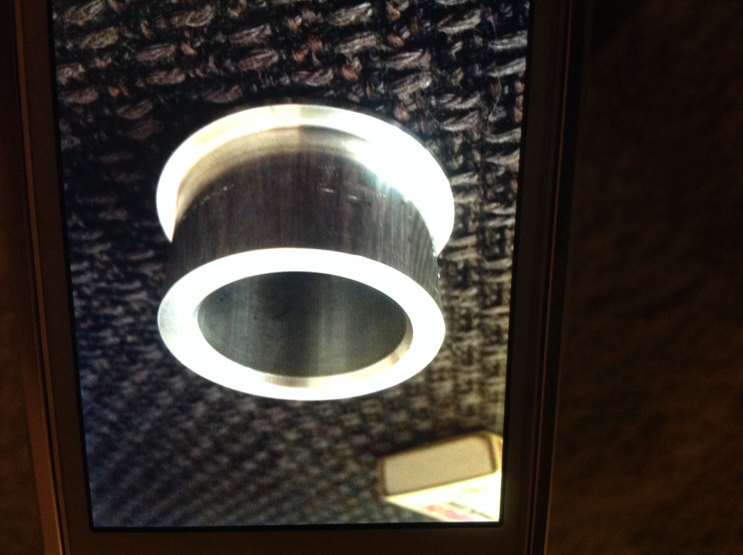

@michi3: ich habe leider keine Sprengzeichnung und bin auch net so der PC Crack. Die Hülse sitzt halt im Kettenradträger drin und man bekommt sie nur raus, wenn man das Lager raus nimmt. Weitere Hülsen gibt es im Kettenradträger nicht. Mit einem dicken Schraubenzieher oder ähnlichem Werkzeug vorsichtig die Staubdichtung aushebeln und anschließend den Sicherungsring entfernen. O.K. wer hier nicht die passende Zange hat muss sich den Ring in einer Werkstatt rausnehmen lassen oder improvisieren. Ich habe ihn sauber mit einer alten Spitzzange zusammendrücken und entfernen können.
Anschließend kann man das Lager von hinten mit einer passenden Nuss, die auf die innere Lagerschale passt und einem Hammer "mit so wenig wie möglich" Kraft langsam rausklopfen. Bei mir saß die echt nicht fest. Wenn das Lager raus ist, fällt einem die silberfarbene Aluminiumhülse schon entgegen.
Bild Distanzhülse Kettenradträger

und an alle die es nun eventuell selbst angehen wollen. Wie ich bereits geschrieben habe, lasst die Hülse, sofern sie bei euch auch über den Lagersitz des Kettenradträgerlagers hinaus steht auf keinen Fall zu kurz abdrehen!!!
Wenn das Lager demontiert ist muss man den Kettenradträger mal ins Rad und in die Puffergummis einsetzen. Als erstes bekommt man mal das Gefühl, wie gut das Ding sitzen kann :D Dann sieht man ob die Hülse mit ihrem Bund über den Lagersitz hinausragt und wieviel. Der Bund der Hülse sollte bei im Rad vollständig eingesteckten Kettenradträger bündig mit dem Lagersitz abschließen. Das waren in meinem Falle die 1,3 mm, die es bei einem vorherigen Schreiber wohl auch waren.
Auf keinen Fall zuviel abdrehen sodass die Hülse mit ihrem Bund dann zu tief sitzt oder gar mit ihrem Bund auf dem Träger aufliegt. Das darf nicht sein!

hier kann man die Hülse auch nochmal sehen, wie sie im Kettenradträger sitzt:
