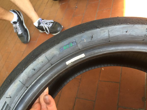

Pirelli Slick hat Risse - fahren oder weg damit ??
Re: Pirelli Slick hat Risse - fahren oder weg damit ??
Beitragvon Matthias K » 19.08.2015, 01:10
Wenn du dir nicht sicher bist, ab in die Tonne damit!
.....sonst sagst du immer wieder,wenn doch etwas passiert ist.....hätte ich doch nur gehört scratch winkG
Beiträge: 3840
Beitragvon GP-Reifen-Wolle » 15.12.2015, 10:18
Pirelli´s haben oft Risse an der Flanke, dies ist fast normal und unbedenklich ( Gummiüberlappung )
die Flanke ist absolut Luftdicht
GP-Reifen-Wolle
Beiträge: 69
Registriert: 22.04.2010, 14:14
Motorrad: GSXR1000K6
Beitragvon DopplR » 17.01.2016, 11:15

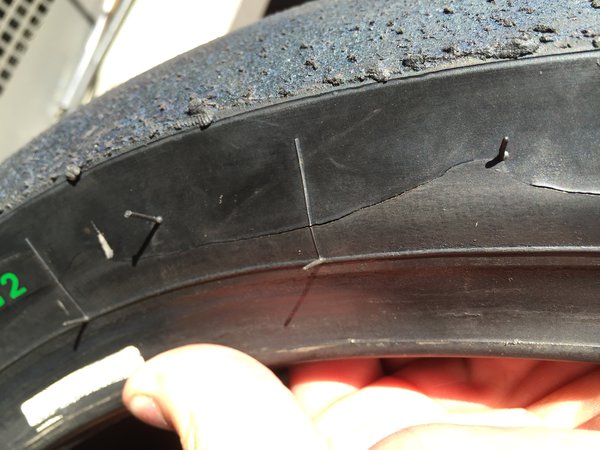

nochmal zurück zu diesem Thema..
Ich habe den Slick damals an Pirelli Deutschland geschickt, weil die ihm sehen wollten. Sie konnten mir jetzt nicht sagen ob diese Risse ein Sicherheits Risiko dahrstellen. Aber normal sind diese Risse definitiv nicht. Mein Reifenhädler hat mir darauf hin eine Gutschrift zurückerstattet, mir wurde zwar nicht der volle Betrag rückerstattet, da nicht eindeutig geklärt werden konnte wer an den Rissen wirklich Schuld sei. (Produktionsfehler - Montagefehler - oder ich habe ihm falsch benutzt, was ich mir aber nicht vorstellen kann, da ich den Reifendruck nach jeden Turn der Fahrbahntemperatur angepasst habe)
Die Fotos werde ich nochmals Hochladen .
Pirelli Diabolo Superbike SC2
erst anhalten, dann absteigen ..
DopplR
Beiträge: 42
Registriert: 03.06.2015, 06:40
Motorrad: DopplR
Beitragvon G.A.C.O. » 21.01.2016, 09:31
Hat Wolle doch geschrieben. Ist unbedenklich, da es nur das Gummi ist, dass dort sehr dünn von Pirelli verwendet wird und dann natürlich durch die Bewegung "reißen" kann. Solange von innen keine Risse oder sonstige Beschädigung sind, ist das nach meiner Ansicht unbedenklich. Die meistens meiner SC Reifen sehen auch so aus.
