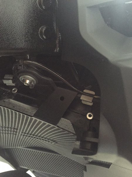

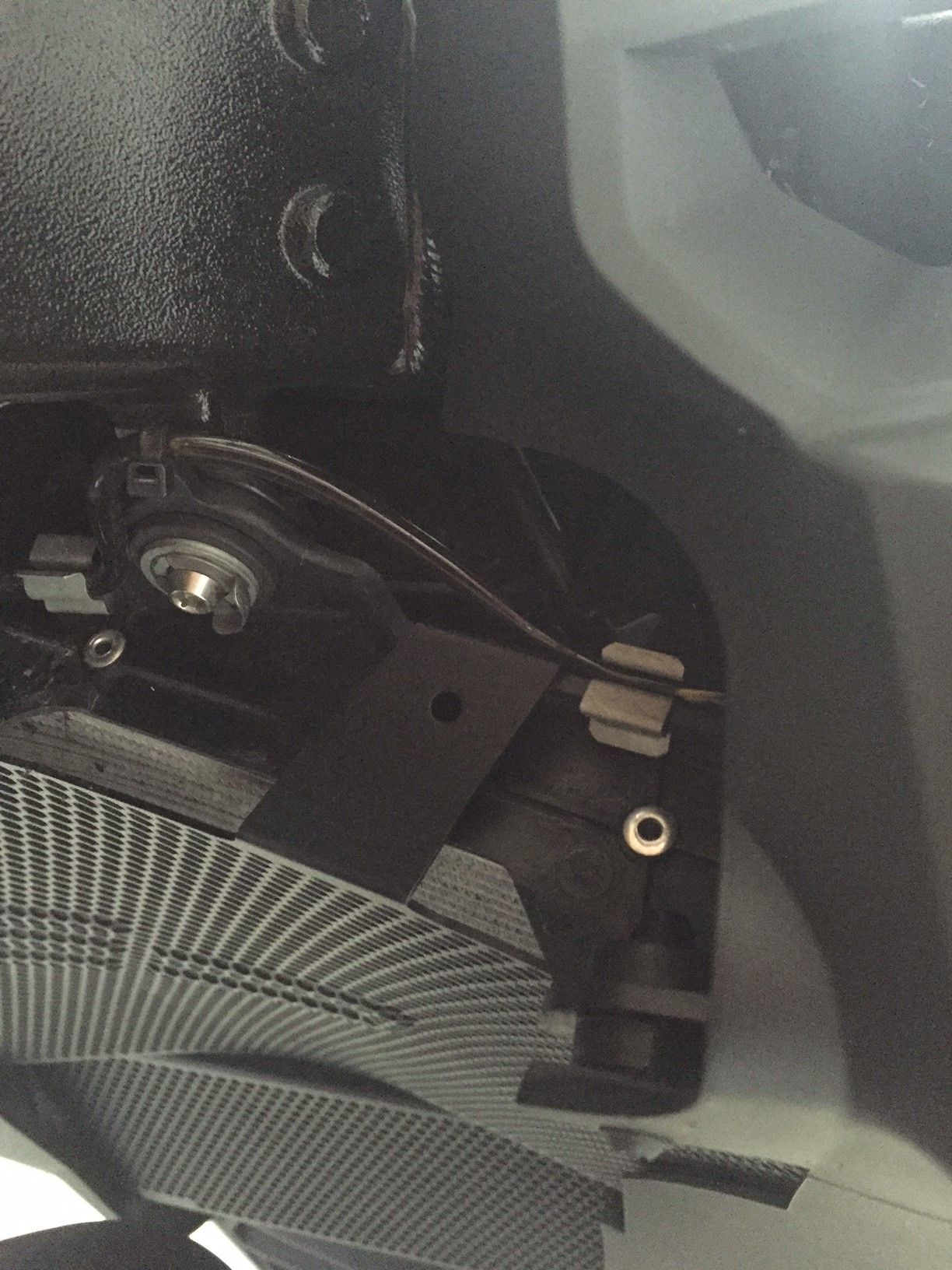

Respekt, 10 min ohne Abbau der Seitenverkleidung, vielleicht liegt es ja an der zweiten Person, mir fehlte nämlich manchmal eine Hand.
Aber 10 min hätte ich nicht hingekriegt!

phoenix hat geschrieben:Respekt, 10 min ohne Abbau der Seitenverkleidung, vielleicht liegt es ja an der zweiten Person, mir fehlte nämlich manchmal eine Hand.
Servus phoenix,
ohne den Krallengriff und dem zweiten Paar Hände hätte ich es in der Zeit auch nicht geschafft.....

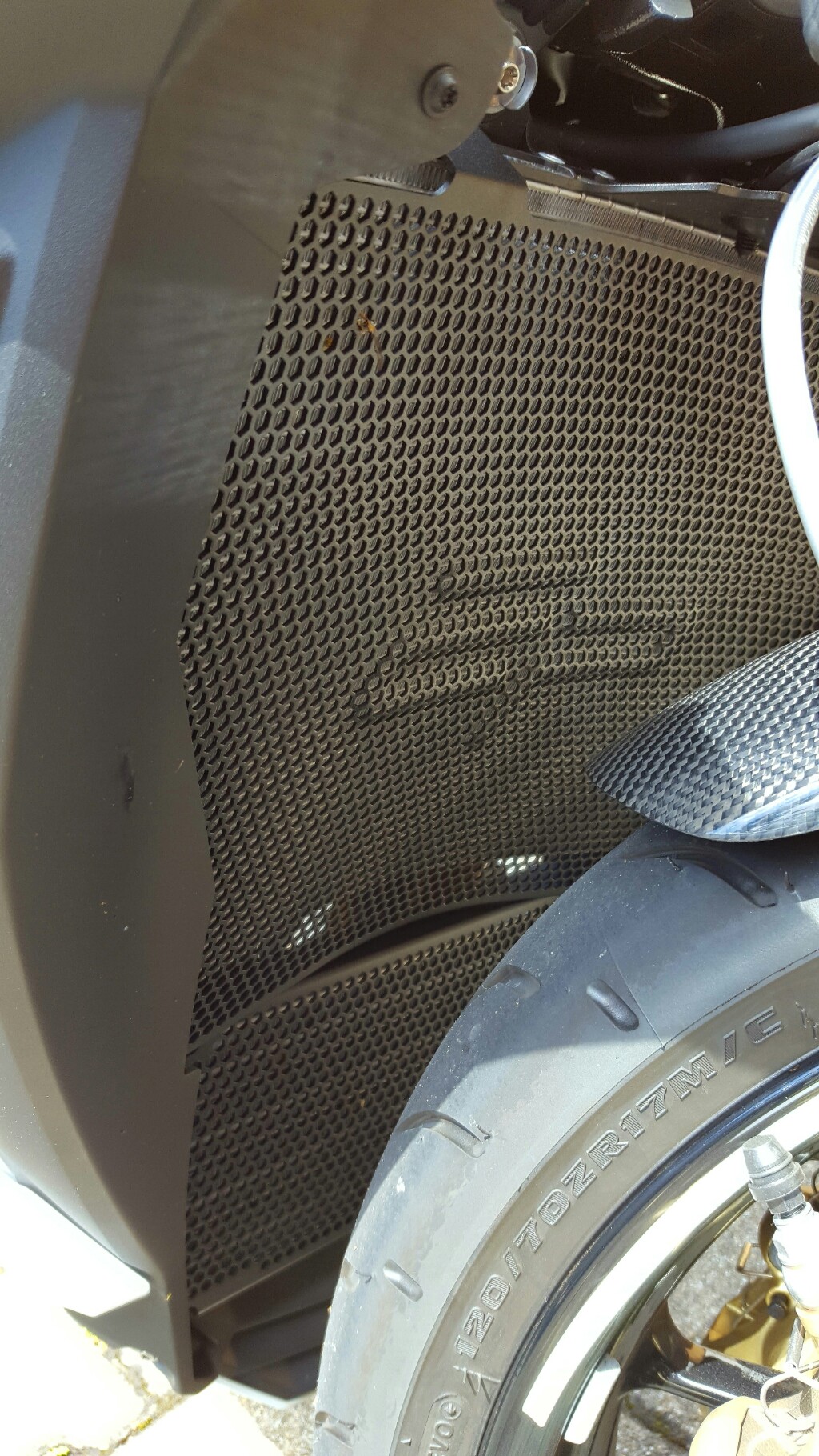

Hi Micha,
hier die Fotos von der linken und rechten Seite. Ich musste nichts versetzen.

Beitragvon MINI-MIWI » 19.06.2016, 12:02
Hey Pierson,
vielen Dank für die Bilder. Der Metallclip rechts mit dem Kabel hab ich mittlerweile im Griff. Musste bei mir etwas nach außen versetzt werden. ThumbUP
Die linke Seite von dir sieht gut aus, weil gar kein Plastikclip vorhanden ist scratch . Bei mir (2016er Modell) ist da eine Halterung für einen Schlauch (siehe Bild oben). Ich könnte das jetzt mit Gewalt lösen und den Clip zerstören und den Schlauch mit Kabelbinder wieder an dem Gitter befestigen. plemplem
Finde ich aber an nem neuen Moped :roll: irgendwie nicht so prickelnd.
Werde mal in Ruhe gucken oder auf weitere Tips zur Behandlung von widerspenstigen Clips warten-> Ölkühlerschutzgitter sitzt super und das ist ja der gefährdetere Bereich.

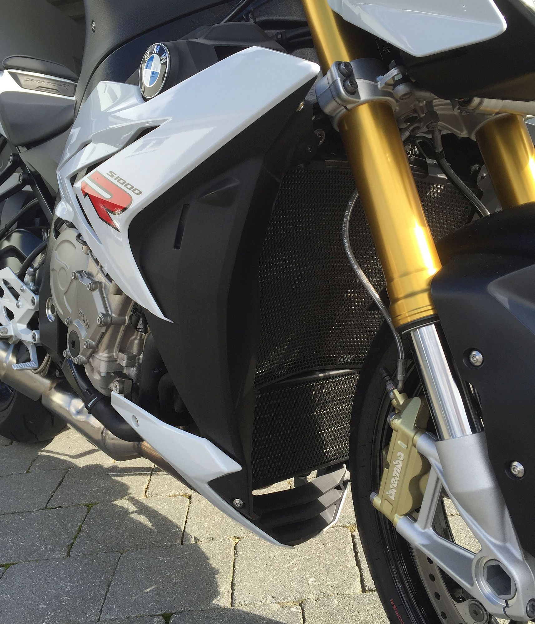

Beitragvon MINI-MIWI » 26.06.2016, 17:04

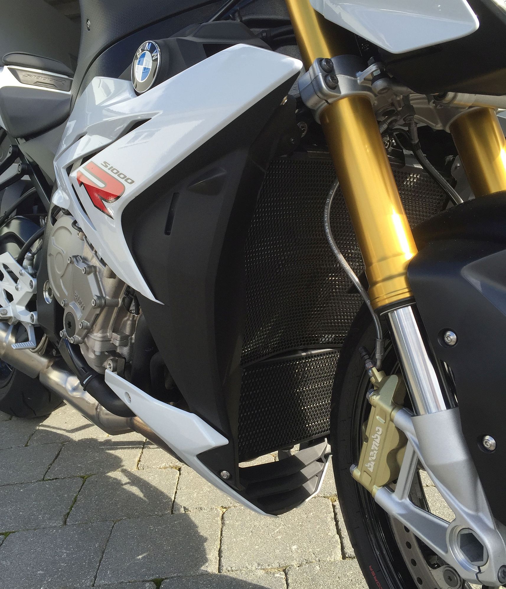

Heute die erste Tour mit den Evotech-Gittern absolviert und alles ist gut. Wassertemperatur ist auch nicht gestiegen und die dunkle Optik hat echt was. ThumbUP

Beitragvon Pierson » 26.06.2016, 17:48
Sieht Top aus ThumbUP
An welche Maschine erinnert mich dein Motorad scratch
