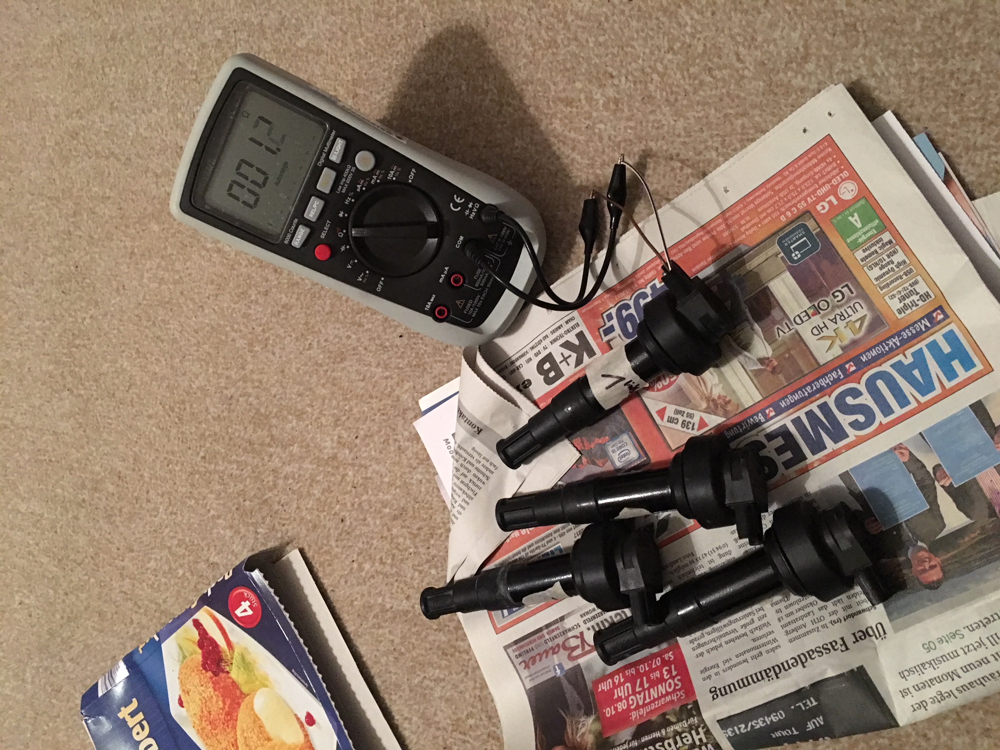

Gemessen habe ich die Primärwicklung bzw. deren Widerstand von Pin 1 auf Pin 3 ... dieser soll laut BMW Vorgabe zwischen 0,3 Ohm bis 4,0 Ohm liegen ... bei diesen Werten bin ich voll im Soll. Einzig was ich leider mit meinen Hausmitteln nicht messen kann ist die Isolation Primär zu Sekundär bzw. Isolation Sekundär zu Masse. Dafür hätte ich das Messgerät in der Arbeit ...
Ich habe soeben nochmal die Zündspulen ausgebaut ... in den Backofen bei 100°C gelegt ... 20 Minuten gewartet ... habe trotzdem noch einen Widerstandwert entsprechend den BMW Vorgaben ...
Zündspulen habe ich auf Verdacht heute früh schon bestellt ... einen kompletten Satz ... aber trotzdem vielen Dank für das Angebot 3xare ... ich liebe dieses Forum hier für solche Angebote obwohl wir uns gar nicht kennen :clap:

Habe aber gestern noch eine heiße Spur entdeckt ... Habe die 4 Zündspulen nochmal in den Backofen für eine halbe Stunde bei 150°C ... danach nochmal Widerstand gemessen ... Spule 1-3 bewegten sich bei 1,2 - 1,3 Ohm also einwandfrei ... Spule 4 hatte 0,1 - 0,2 Ohm ... abzüglich 0,1 Ohm vom Messgerät dass es bei geschlossenen Drähten anzeigt ergibt dies ca. 0 Ohm was nicht normal ist also einen kurzschluss bedeutet ... folglich kann auch keine Spannung induziert werden in die Sekundärwicklung ... kühlt die Spule 4 wieder ab wandert der Wert wieder entsprechend den Sollwerten
Hoffe dass diese defekt ist ... normal schon ... wahrscheinlich ist hier der Schutzlack der Spule einfach defekt und die Primärwicklung verursacht einfach einen Kurzschluss ...
Anbei noch mal ein Bild von der Widerstandsmessung gestern ... bei erwärmten Spulen ... einmal normal und einmal den Kurzschluss der Wicklung ...
Oder was meint ihr dazu? scratch
Werde jetzt auf meine gebraucht gekauften Spulensatz warten und dann nur die Spule 4 auswechseln ... will ja wissen ob ich mit meiner Vermutung richtig liege ... das ist mir der Aufwand Wert winkG

Wenn du die Wiederstandwerte miteinander vergleichen kannst und bei einer Spule eine deutliche Abweichung feststellst, dann
kann das doch schon der Fehler sein. Kannst die neue Spule nach Lieferung vor Einbau ja noch einmal messen wie da der Wert ist.
So habe ich meine defekte Glühkerze ermittelt. Starke Idee mit der Erwärmung im Backofen zur Fehlersimulation.
Schreibe mal, ob das dann funzt.

Zundel hat geschrieben:Starke Idee mit der Erwärmung im Backofen zur Fehlersimulation.
Na ich weiß nicht. Die eine Zündspule hatte ja erst einen Kurzschluß nachdem sie auf 150° aufgeheizt wurde.
Ich würde die Isolierung der Zündspule niemals so hohen Temperaturen aussetzen.

Also Motorrad läuft wieder ... danke schon einmal für die zahlreiche Unterstützung ...
Habe nun [url]nur[/url] die Zündspule 4 (die im Backofen bei 150°C einen Widerstand von 0,1 Ohm hatte) gegen eine neue gebrauchte ausgetauscht. Alle anderen Zündspulen sind wieder auf ihre originalen Platz gewandert. Die anderen Zündspulen hebe ich mir auf Ersatz auf ... falls mal wieder eine kaputt geht ... vor allem als Ersatzteil für die Rennstrecke winkG
Optische Anzeichen gegenüber von vorher waren dass eben der Krümmer bei Volllast unten geglüht hat (siehe Bild oben). Nach dem Wechsel der defekten Zündspule glühen jetzt wieder bei Volllast die 4 Krümmer Rohre die wo vom Zylinderkopf weg gehen.
Gestern hatte es vom Wetter her gepasst und ich bin ne runde gefahren ... Alles Einwandfrei ... die RR hat wieder vollen Dampf ThumbUP
@Michl: Ich denke den Zündspulen machen 150°C zu mindestens kurzfristig nichts aus ... die anderen funktionieren noch ... anders hätte ich den Fehler nicht nachvollziehen können und hätte im Zweifel alle tauschen müssen und weiß dann nicht welche defekt ist ... außerdem erreicht das Kühlwasser im Motor auch 92°C ... die Bauteile werden im Normalfall gegenüber von Hitze schon gut dimensioniert ... erreichen ja bei Volllast auch eine vermutlich größere Temperatur wie die vom Kühlwasser denn bei 100°C im Backofen funktionierte die Zündspule 4 noch
Eventuell probiere ich es mal noch aus ... bei Gelegenheit ... in Schritten von 100 / 110 / 120 / 130 / 140 / 150 wann die Zündspule aussetzt ... denn diese Temperatur muss diese im Betrieb erreicht haben ...
