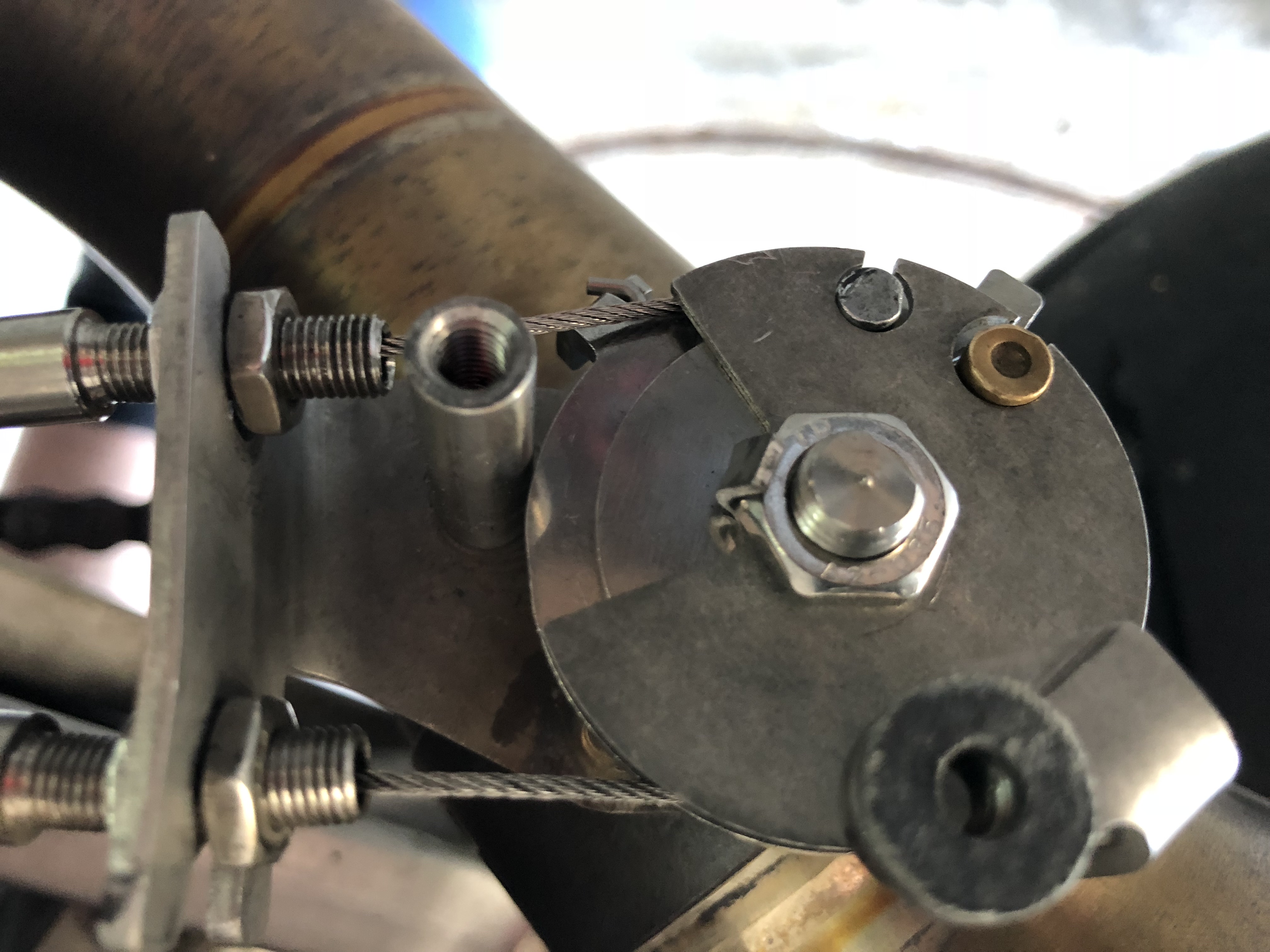

Servus zusammen,
ich war heute beim TÜV und hab es leider nicht durch die Abgasuntersuchung geschafft, mein CO-Gehalt lag bei 0.871 bei maximalen 0.3. Die RR hat eine Akra Anlage drunter, allerdings habe ich vergessen die Bowdenzüge einzuhängen. Jetzt habe ich vorhin die 2 Züge eingehangen und aber die Klappe schließt nur zur Hälfte. Daher meine 2 Fragen, kann mein erhöhter CO Gehalt an der Klappe liegen oder doch an einer kaputten Lambdasonde ? Die zweite Frage ist habe ich die Bowdenzüge richtig eingehangen, ich weiß ist ne sau dumme Frage aber ich zweifle langsam an mir selber.

Beitragvon Norderstedter » 15.06.2018, 21:13
Bowdenzüge passen nur einmal. Kleine und Große Öse siehe Foto
