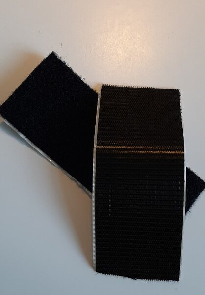

Beitragvon -mat- » 11.03.2023, 11:13
und schon wieder kaputt... jemand eine idee für eine alternative? gummiband oder ähnlich?
grüsse
-mat-

Beitragvon -mat- » 18.04.2023, 09:53
-mat- hat geschrieben:. jemand eine idee für eine alternative? gummiband oder ähnlich?
ich werd sie ankletten... ;-) bin gespannt, ob es funktioniert.
