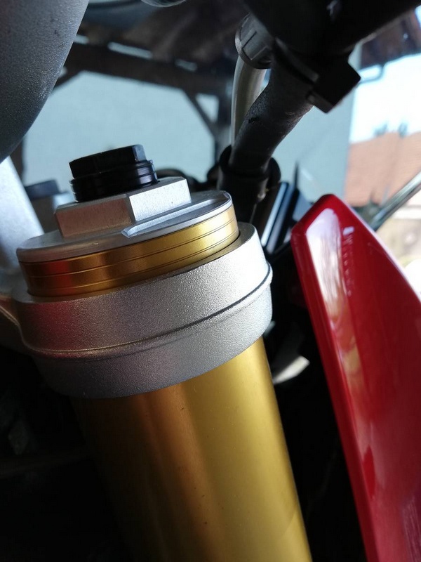

Servus zusammen,
momentan bin ich auf der Suche nach einem Grund, warum sich die Front meiner R nicht so "stabil" anfühlt, wie ich das gerne hätte...
Jetzt habe ich mir mal den Überstand der Gabel-Standrohre ÜBER den oberen Rand der Gabelbrücke angeschaut. Da sind 2,5 "Ringe" zu sehen (s. Bild im Anhang).
Weiß jemand von euch, ob dies der Auslieferungszustand ist oder ob da ev. schon mal jemand dran "geschraubt" hat?
(Die Vorspannung habe ich vorne und hinten schon auf mein Gewicht eingestellt)
Danke im Voraus für eure hilfreichen Antworten.
Martin

2 Ringe - 9mm.

Danke zunächst mal,
das hört sich schon mal interessant an :shock:
Was wir bzgl. meiner "labberigen" Front momentan herausgefunden haben, ist der Umstand, dass das Motor-Bremsmoment beim Gas schließen "unbefriedigend wenig" ist und danach die Reaktion beim Stützgas anlegen / "rausfeuern" irgendwie verzögert zum Einsatz zu kommen scheint. Das macht die Front relativ unruhig.
Ich schätze, dass ich diesen Umstand erst mal genauer "untersuchen" muss, bevor ich an Feinheiten am Fahrwerk gehe. Im Moment habe ich die Hoffnung, dass eine neue Synchronisierung E-Gasgriff/Drosselklappen hier Besserung bringen könnte...
Meinungen hierzu?
