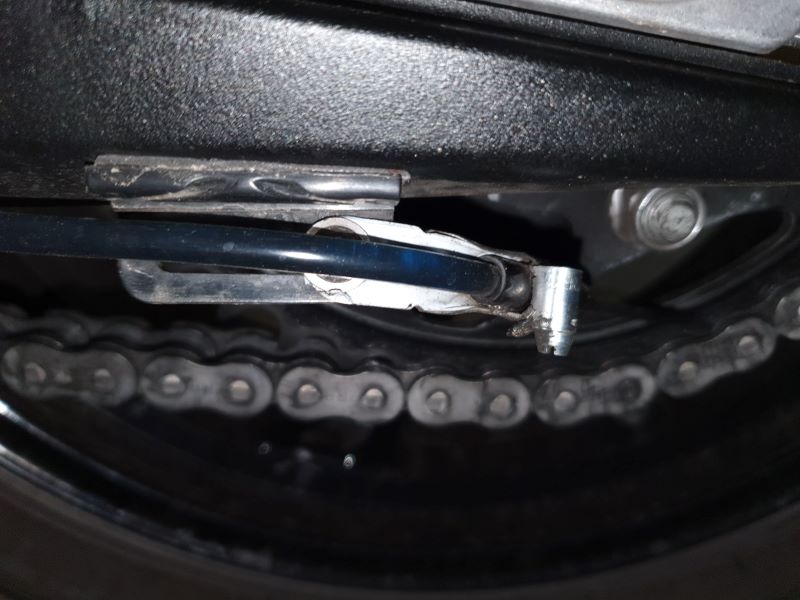

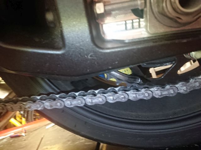

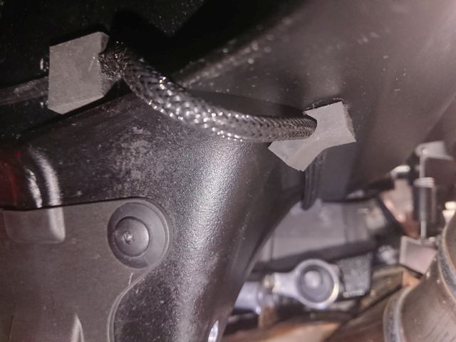

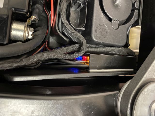

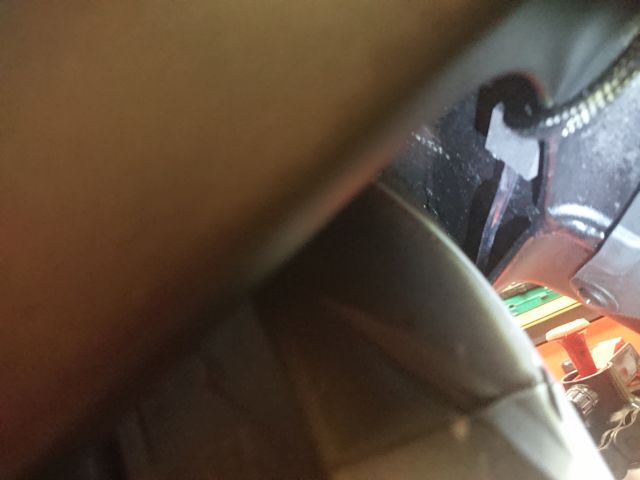

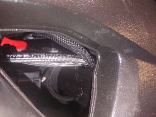

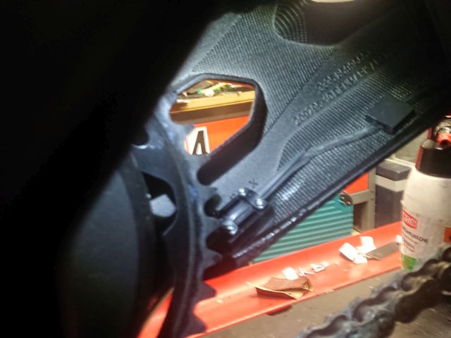

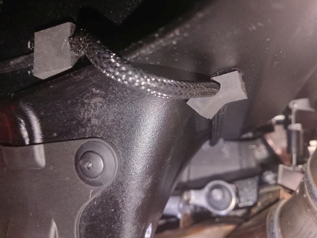

Beitragvon UwB » 30.08.2020, 22:04
Hoffe es hilft Dir..
Hatte oben fälschlich geschrieben ich hätte CLS.. was ja auch mal so war.
Habe aber nun auch den Scott...
VG Uwe

Beitragvon Gray Raptor » 31.08.2020, 05:18
Guten Morgen.
Danke für die Bilder ThumbUP
Ist das dass System das man speziell für die alte XR kaufen kann ? oder einfach das normale E System universal scratch

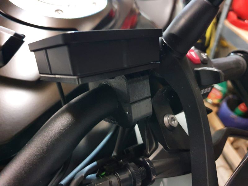

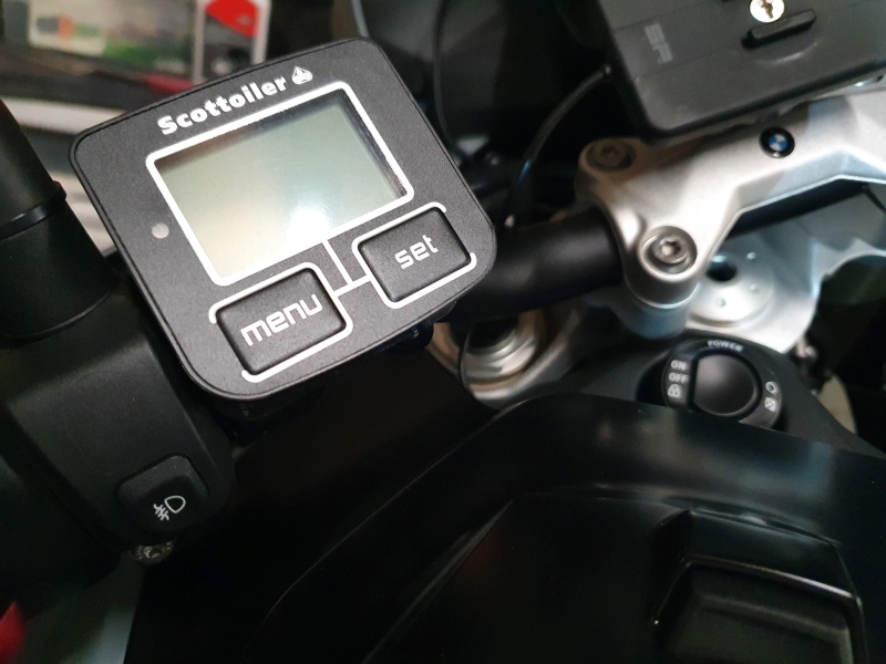

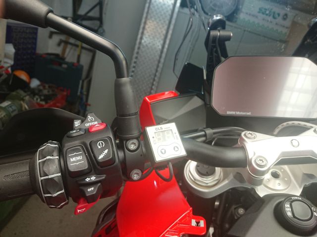

Beitragvon UwB » 31.08.2020, 09:08
Das normale E-System.
Der Halter am Lenker für das Display ist aus dem Drucker.
VG Uwe

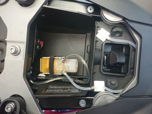

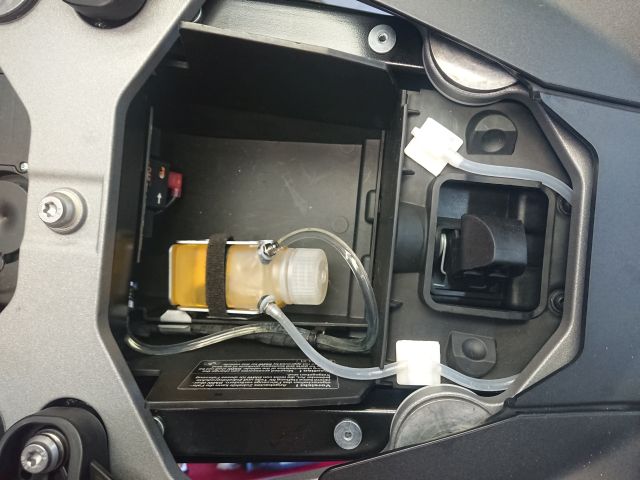

Beitragvon OKT-i » 31.08.2020, 09:38
Vielen dank für die Bilder.
Der Displayhalter gefällt mir ThumbUP
Wieviel KM bist Du schon mit montiertem Scottoiler gefahren?
Mir haben alle davon abgeraten den Injector an die Schwinge zu kleben, weil der nicht halten würde wegen Wind, Wetter, Öl und Schmutz - weshalb mein eSystem hier noch herumliegt.
Ist der Behälter unter dem Sitz oder außen befestigt?

Beitragvon UwB » 31.08.2020, 12:37
Mit Bremsenreiniger oder Alkohol vorher fein entfettet klebt das
Pad für den Injektor wie die Pest.
Derzeit habe ich gut 5000km runter.
Der Behälter liegt unterm Sitz in dem Ablagefach zusammen mit bisserl
Putzkram für Helm u.s.w.
Habe den derzeit auf alle 180 Sekunden stehen. das langt völlig um die Kette
"feucht" zu halten. Spritzen tut es.. aber nur wenig.
Den Halter kann ich gerne als CAD-Datei zur Verfügung stellen.
Der sollte aber min. mit PETG gedruckt werden.
PLA + Schwarz + Sonne = Scheiss Idee
VG Uwe

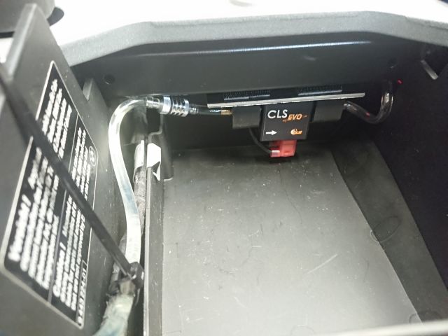

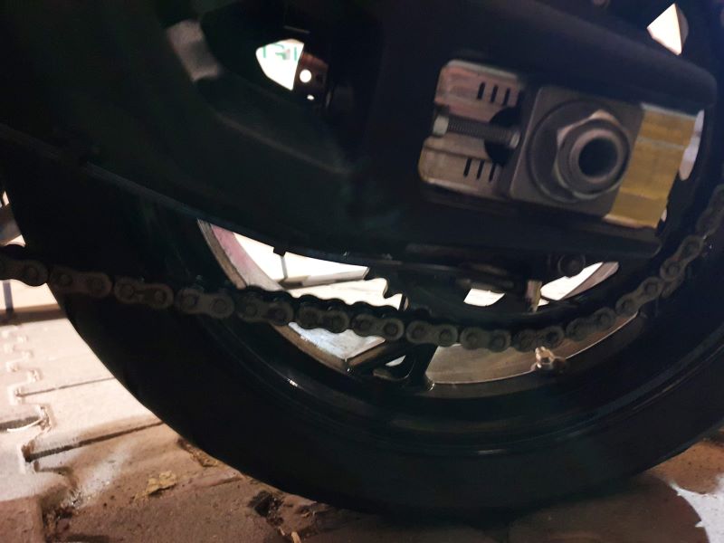

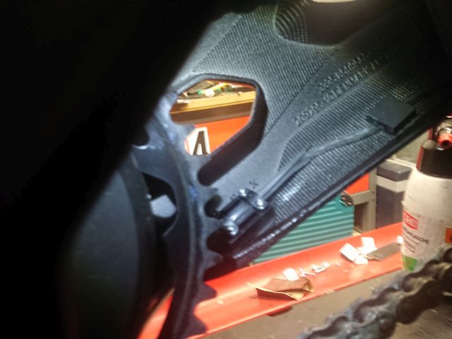

Beitragvon Hobbit » 03.03.2021, 09:46
Warum denn die Ölleitung nicht an der Innenseite verlegen, das sieht doch viel besser aus.
BMW S 1000 XR 2020- Halteenstück und Ölleitung an der Innenseite der Schwinge.jpg
Allzeit gute Fahrt

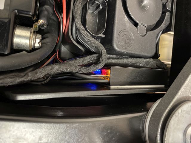

Beitragvon Hobbit » 03.03.2021, 09:48
Hier der Rest,
Allzeit gute Fahrt
Heiko
Hobbit
