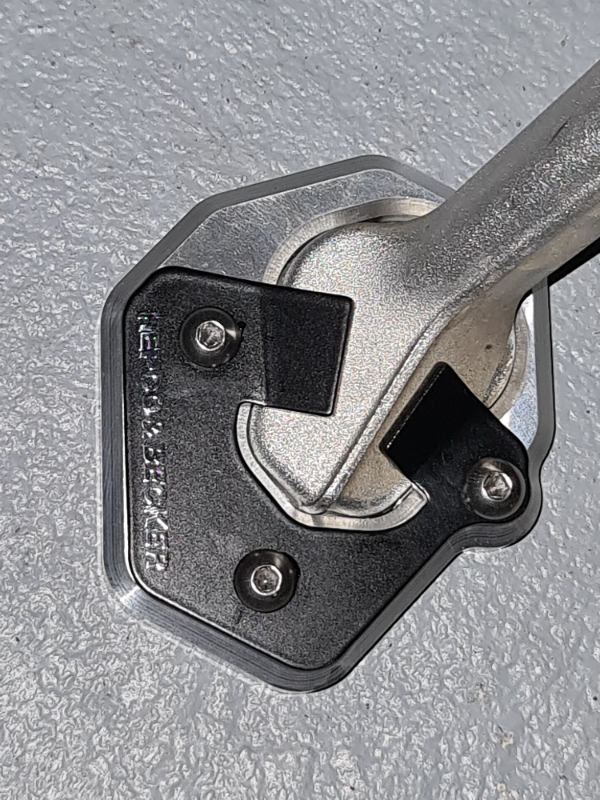

Beitragvon Svenssons » 09.01.2021, 23:03
Ich habe mir die Hepco & Becker-Seitenständervergrößerung gekauft. So sieht sie montiert aus. :)

Re: Seitenständer zu kurz
Beitragvon mclaine » 10.01.2021, 09:34
Svenssons hat geschrieben:Hier isser: https://www.wunderlich.de/shop/de/bmw-s ... 0-602.html
Das Teil von Wunderlich war beim alten tiefergelegten Modell die einzige Verbreitung/Erhöhung, die gepasst hat.
Der Seitenständerfuss ist bei der Tiefergelegten breiter.
Ich habe das Teil einmal verloren, die Schrauben arbeiten sich in den Fuss und lockern sich irgendwann.
Beim Ersatz habe ich dann Sikaflex verwendet. Hat bis jetzt 10tkm gehalten.
Beitragvon Svenssons » 10.01.2021, 10:24
Deswegen bei den Schrauben immer schön Loctide / Schraubenkleber verwenden :lol: Ich habe ohne den Schraubenkleber an meiner Tracer damals auch die Ständererweiterung verloren. :x
Svenssons
Beiträge: 299
Wohnort: Münster
Motorrad: S1000XR K69 (2021)
Beitragvon mclaine » 10.01.2021, 13:34
Lockite mittelfest hatte ich verwendet. Steht auch so in der Montageanleitung und kann ich nur empfehlen auch zu verwenden.
Leider haben sich die Schrauben aber in den Fuss eingearbeitet und damit hat sich dann die Erhöhung gelockert und dann irgendwann gelöst. Meine Maschine muss aber auch einiges aushalten.
