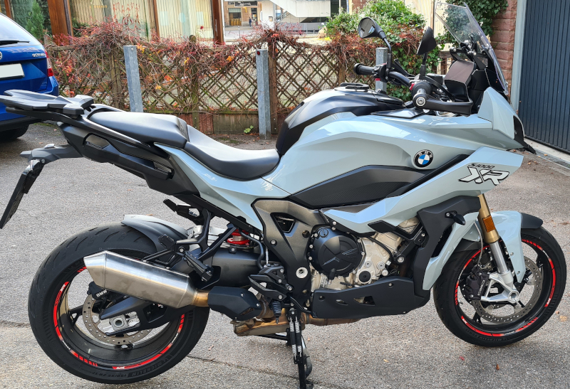

Die letzten warmen Tage des Jahres für die Demontage und Montage der
Fußrastenanlage, Soziusrasten, Bremshebel, Seitenständer, Plättchen der Hauptständerfedern, Halter Endschalldämpfer, Schalthebel an der Schaltwelle und der Gepäckbrücke genutzt.
Die Gepäckbrücke wurde in Schwarz Matt Feinstruktur, der Rest in Schwarz Seidenmatt gepulvert.
evex771

Beitragvon Speedybln » 08.11.2020, 19:00
Sieht gut aus, insbesondere der Kofferhalter. Hält die Beschichtung der Fußrasten usw. auch eine Nutzung aus?
Speedybln
Beiträge: 237
Motorrad: S1000RR 2020
Re: Individualisieren.....
Beitragvon evex771 » 08.11.2020, 19:11
ja da hab ich mit dem Pulverer auch lange drüber geredet.
Die Fußrasten an sich sollten kein Thema sein, da dort Gummi drauf ist.
Die Fußrastenanlagen wo man mit den Knöcheln / Hacken dran reibt sind sicherlich auch nicht so das Thema, da zumindest die Innenseite meiner Stiefel in dem Bereich nur aus Leder bestehen.
Wo es unter Umständen problematisch werden könnte wäre der Bremshebel und der Seitenständer.
Bremshebel:
Er meint er hätte Kunden, da sieht der Hebel nach 2 Jahren aus wie neu und andere, die schaffen es nach 3 Monaten die Beschichtung durchzutreten. Da ich ohnehin (außer beim rangieren) so gut wie nie hinten bremse ist mein Bremshebel eher geringen mechanischen Belastungen ausgesetzt. Und wenn der nach zwei Jahren durch ist dann lass ich ihn halt nochmal machen. Kostet ja nicht die Welt.
Seitenständer:
Der Bereich wo man ihn mit dem Hacken herunterklappt ist natürlich auch mechanisch belastet. Ich habe diesen Zapfen einfach mit schwarzen Schrumpfschlauch versehen um auch hier die mechanische Belastung so gering wie möglich zu halten.
Prinzipiell soll eine Pulverbeschichtung aber durchaus schlagresistenter und strapazierfähiger sein als eine Lackierung... Aber was jetzt in welchem Fall besser geeignet ist, ist eine Diskussion für sich - hier scheiden sich die Geister :D
Den Rest wird die Zeit zeigen... cofus

Beitragvon Soldier79 » 08.11.2020, 20:52
Sieht echt top aus mit den schwarzen Teilen. Wie hast denn den Gummi von der Fußraste bekommen und wieder befestigt? Sieht genietet aus.
Soldier79
Beiträge: 205
Registriert: 16.05.2020, 06:30
Beitragvon evex771 » 08.11.2020, 22:46
Danke.
Hab den Kopf der Nieten mit nem 5er Bohrer abgebohrt, den Rest der Niete mit nem 3,2 mm Bohrer ausgebohrt. Dann kann man Gummioberseite von Metallunterseite trennen. Im Gummi ist ein Metallstreifen eingelegt. Die Metalleinlager aus den Gummiauflagen entnehmen und mittels Feile, Dremel und Geduld von Nietresten entfernen.
Zur Montage 3x12mm oder 4x14mm Niete (Löcher aufbohren notwendig) verwenden.
Die Standard 3x8mm Nieten waren für meinen Geschmack ein wenig zu kurz.
Da die Nieten versenkt sind und der Nietzangenkopf vergleichsweise groß ist, beim Vernieten darauf achten, dass der Kopf der Nietzange auf dem Niet aufliegt - zur Not mittels mehreren Unterlegscheiben oder irgendeiner passenden Hülse zwischen Niet und Zange nachhelfen.
