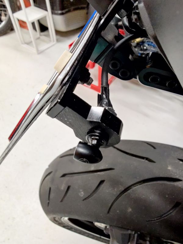

Beitragvon ralkas » 13.11.2021, 20:08
Kurzes Heck (Eigenbau) mit Kellermann Atto DF. Super klein und genial hell! :shock:
Und das alles mit E-Nummer ThumbUP

Beitragvon Speedy1 » 13.11.2021, 20:40
ralkas hat geschrieben:Kurzes Heck (Eigenbau) mit Kellermann Atto DF. Super klein und genial hell! :shock:
Sieht gut aus.
Steht der Reifen nach hinten nun deutlich weiter raus als das Nummernschild ?
P.S. hab Dir eine PN geschrieben wegen ggf. regionalem Treffen im Umkreis NR

Beitragvon hora2014 » 14.11.2021, 07:54
Das weisse Licht der Kennzeichenbeleuchtung ist von hinten zu sehen (unzulässig),
habe die Leuchte bei mir schräg angebracht.
Gruss Horst
