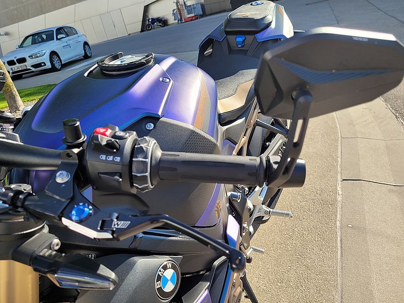

Beitragvon Denis 21 » 19.04.2022, 11:05
Hallo in die Runde,
ich habe zum Saisonstart auf Spiegel von Rizoma gewechselt. Bin mega zufrieden ThumbUP
Endlich kein toter Winkel mehr - Vibrationen im Spiegel sind merklich geringer.
Montage war easy.

Beitragvon Unnamed » 19.04.2022, 14:48
Denis 21 hat geschrieben:Hallo in die Runde,
Montage war easy.
Gleiches Moped. Gleiche Spiegel. Toter Winkel jedoch vorhanden. Was mache ich Falsch?
Grundsätzlich mache ich IMMER einen Schulterblick. War gestern auf der Autobahnauffahrt hilfreich. Das Fahrzeug auf der rechten Spur war im Spiegel noch nicht zu erkennen. Denke ich habe diese jedoch passend eingestellt und auch verschiedene Positionen mir angeschaut.
Die Sicht ist besser als bei den Originalen, aber ein gänzlich freier toter Winkel gibt es bei mir nicht. Wie erwähnt, gleiches Setup.

Beitragvon Denis 21 » 19.04.2022, 15:57
Unnamed hat geschrieben:
Montage war easy.
Hi,ich war wirklich einige Male mit dem Drehmomentschlüssel im Gepäck auf der Strasse unterwegs . Gerade die 2 spurigen Stadtautobahnen bin ich abgefahren. Hatte mir das übrigens wesentlich einfacher vorgestellt. Den fixen Schulterblick wende ich natürlich immer noch an - besser ist es. Aber.... das Auto ist fast im Spiegelverschwunden ...dann sehe ich es schon aus dem Augenwinkel. So soll es sein. Wenn du eine Linie vom Spiegel auf den Lenker ziehen würdest, befindet sich der Spiegel bei mir im letzten Drittel vom Lenker - nach vorne gedacht - ....wie gesagt nach einigen Versuchen jetzt fixiert. Viele Grüße
