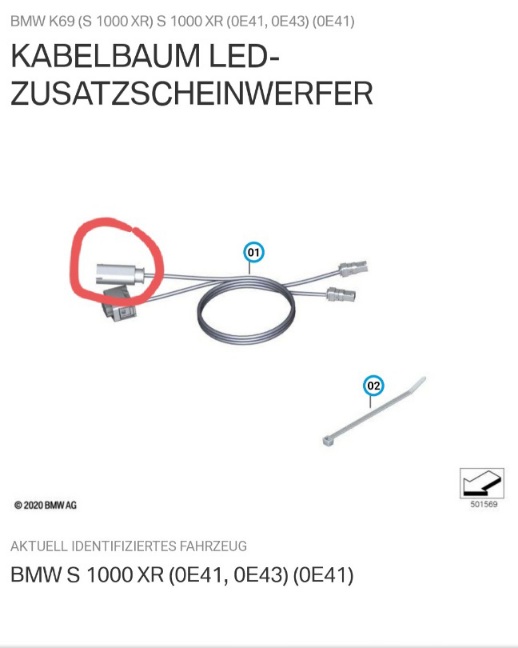

Beitragvon Soldier79 » 01.01.2021, 17:58
Paßt der markierte Stecker dann an das Grundmodul?
Soldier79
Beiträge: 205

Beitragvon DannyP » 01.01.2021, 19:19
Sieht mir eher aus wie der Cartool Stecker den Du markiert hast. Was meinst Du mit Grund Modul?

Beitragvon Soldier79 » 01.01.2021, 19:44
Rookie15 meinte weiter oben, dass BMW ab Werk die Zusatzscheinwerfer am Grundmodul mit anschließt.
Der gezeigte Kabelbaum wird zum Nachrüsten der Leuchten angeboten. Der markierte Stecker muss lt. meinem Verständnis zur Stromversorgung sein.
Passender Anschluss an der XR vorne links ist mit der Navivorbereitung blockiert. Könnte dann wohl auf den freien Platz unter der linken Seitenverkleidung passen.

Re: Anschluss Zusatzscheinwerfer
Beitragvon DannyP » 01.01.2021, 20:21
Über das Grundmodul wirst mMn mit dem Kabel Satz die Möglichkeit haben die zusatzscheinwerfer über das Cockpit zu steuern, sprich ohne Zusatzschalter am Lenker. Den Strom liefert das Modul meine ich nicht.
Wenn die vorhandene Stromversorgung Fahrzeugseitig links durch die Navi Vorbereitung bereits belegt ist würde es mich auch interessieren, wo man die zusatzscheinwerfer über Zündung geschaltet angeschlossen bekommt. besteht hierfür fahrzeugseitig rechts eine Möglichkeit?

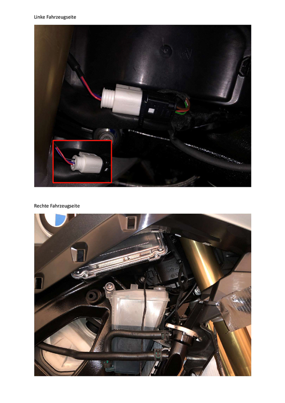

Beitragvon DannyP » 08.01.2021, 14:46
rookie15 hat geschrieben:Vorne rechts am Hauptrahmen unter der Seitenverkleidung, oberhalb vom Kühlflüssigkeitsausgleichbehälter.
Der Dateianhang GM.jpg existiert nicht mehr.
Hi Rookie, habe heute die Seitenverkleidungen an der XR Mj. 2021 demontiert. Linke Seite der bereits erwähnte Navi-Anschluss (ist er doch oder?), rechte Seite habe ich keinen Stecker gefunden, weder im Bereich vom Kühlflüssigkeitsbehälter noch in dem gesamten Bereich der nach der Demontage der Seitenverkleidung zugängig ist. Kannst Du uns kurz sagen wo genau sich der Stecker befinden soll um die Zusatzscheinwerfer am geschalteten Plus anschließen zu können? Danke Dir.
Gruß Danny

Beitragvon DannyP » 08.01.2021, 16:07
rookie15 hat geschrieben:Hi DannyP,
ja, links ist der Anschluss für die Navi-Versorgung.
Der Stecker für die Zusatzscheinwerfer rechts ist etwas weiter oben links neben dem silbernen Motor-Steuergerät, welches auf deinem unteren Bild von der rechten Seite zu sehen ist. In der Höhe vom BMW-Emblem, du müsstest die obere Seitenverkleidung auch noch entfernen.
Perfekt, danke Dir. Dann schau ich nochmal
