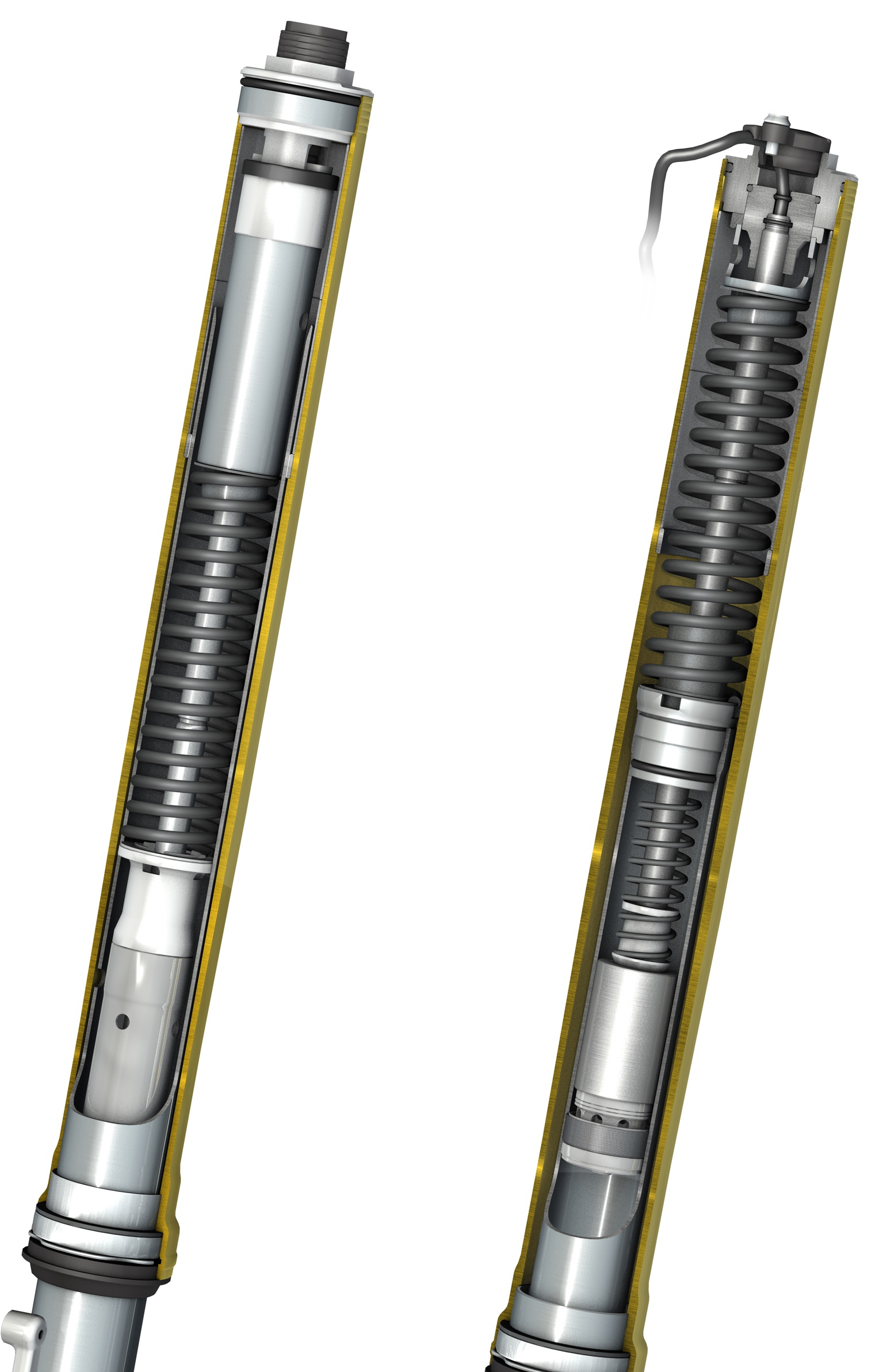

kleine Frage zum DDC an der Frontgabel, bei anschauen der S1R und HP4 ist mir aufgefallen das die Vorspannung nur rechts eingestellt wird und links das Kabel für die DDC ist.
Gibt es irgend eine Verbindung der Gabelrohre oder funktionieren die getrennt voneinander ?

Sie funktionieren getrennt von einander scratch winkG

d.h. ddc nur in einer und die Vorspannung "nur" in der anderen? Wie funktioniert so etwas denn, passt das System sich auf die entsprechende Vorspannung an und wie kann sich die Gabel ohne ddc anpassen?

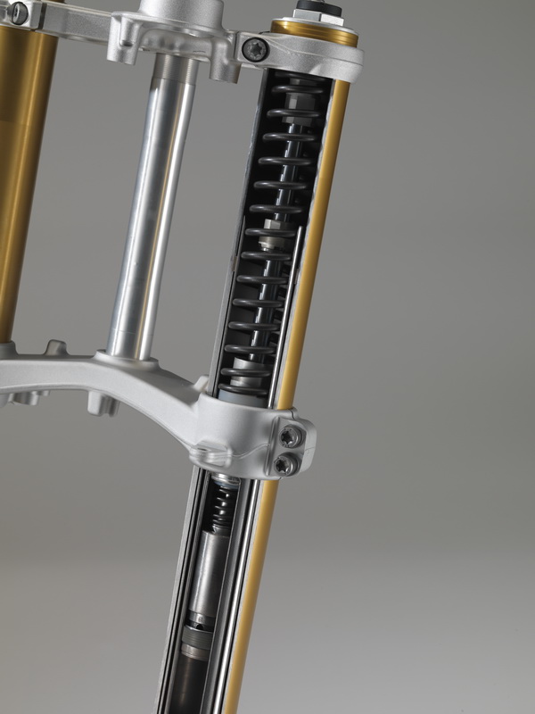

Federn sind in beiden Standrohren, Federvorspannung wird nur rechts eingestellt.

hier noch mal kleiner i der Auflösung für die Smart-Phones

Beitragvon Steini__22 » 09.09.2014, 12:58
