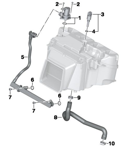

Beitragvon Waschi » 19.10.2015, 16:35
Unser Werkstattmeister hat sich das gerade angeschaut und sagt wenn der Schlauch mit der Nummer 8 passt geht das ohne Probleme! Meine 15er wird in der ersten November Woche als Versuchsobjekte umgebaut, hoffentlich!
Waschi

Beitragvon Waschi » 30.10.2015, 20:29
Info S1000rr 2015:
Heute sind die Teile gekommen und wir haben mal den Behälter zur Probe in den Rahmen gesteckt! Es passt einwandfrei! Tank und Airbox müssen raus neue Schläuche verbauen fertig! Nächste Woche wird alles montiert! Sollte es noch zu irgendwelchen Problemen kommen meld ich mich sofort! Unser Meister sagt aber das es funktioniert!
Gruß Kai
Waschi
Beiträge: 253
Registriert: 07.02.2014, 21:48
Wohnort: Daheim
Motorrad: S1000RR 2015
Re: Motorschaden durch Ölschlag...
Beitragvon Waschi » 03.11.2015, 20:11
Kommando zurück! Es geht nicht! Der Behälter passt allerdings wurde der Anschluss von links nach rechts verlegt und somit passen die Schläuche nicht mehr! Aussage von BMW dazu ist das es so nicht mehr zu einem Ölschlag kommen soll deswegen hat man den Behälter auch nicht nachgrüstet!
Hoffentlich stimmts!
