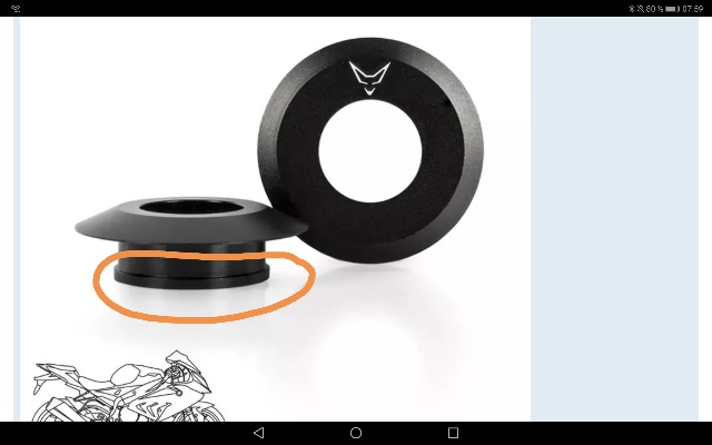

Hallo Zusammen
Könnt ihr mir verraten wie die Dinger funktionieren? Wieso halten die am Felgen? Werden die reingepresst?
Da soll eine Nut sein. Verstehe es aber gleich nicht :?:

Dieser kleine Absatz klemmt durch den geringfügig größeren Durchmesser, leicht hinter der Gummi Staubkappe des Radlagers und deswegen fallen diese Distanzhülsen nicht so leicht raus beim einschieben des Rades in Schwinge bzw Gabel.
Alternativ hilft einfetten der originalen, gesäuberten Distanzhülsen,dadurch kleben die leicht im Radlager und die Montage fällt leichter.

Und durch die abgeschrägten Kannten flutscht der Reifen besser in die Schwinge -das mit der Hauptgrund. Die originalen Distanzhülsen bleiben immer an den Längslöchern der Schwinke hängen.

Weil hinten die Achse radial verschiebbar sein muss.
Vorne die Achse in den Hülsen ja nicht.
