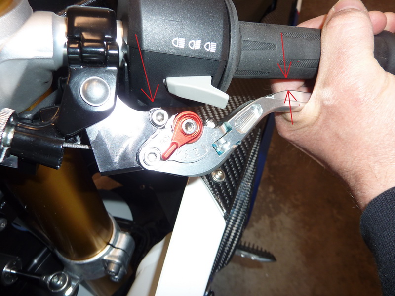

für meine 2012er habe ich Hebel mit folgenden Eckdaten gesucht:
- klappbar
- in der Länge verstellbar
- mit einem Finger im Abstand einstellbar
Da bin ich doch auf dei V-Trec von BS-Motoparts gestoßen
Preis=gut Funktion=gut ->also kaufen.
Als sie eintrafen habe ich festgestellt das das Knickgelenk total viel Spiel aufweist, die Hebel klapperten hin und her.
hmmm, -Emil Schwarz spielen oder zurückschicken -ich habe optimiert:
zwischen den Geklenken habe ich ein passendes Fühlerlehrenblech (zum Ventilspiel einstellen) abgekniffen, angeschliffen und untergelegt -super absolöut kein Spiel mehr.
und nun kommst noch dicker:
nach Montage habe ich festgestellt, das die Aufsatzrolle vom Versteller bei der Einstellung 3-6 voll in die Schalterarmatur drückt!!!:
Nach Rücksprache mit BS-Motorparts konnten sie sich diese nicht erklären! -als wenn ich der erste bin der die Hebel an einer S1000RR montiert hat!
Schicke diese nun zurück und kann nur abraten diese zu verwenden.
An der ersten hatte ich die BMW HP von Gilles, waren gut, nun die Gilles FXL, hier kann ich sagen die sind absolut super!:
- da wackelt nichts und passt alles
- zwar nicht klappbar, habe aber immer zweiten Satz auf Renne dabei
- und sind mehrfach verstellbar.
Gruß Steini

Beitragvon Pi80 » 18.04.2012, 17:23
hmm...also ich hab auch die vtrec...ein bischen spiel haben sie...finde ich aber beim fahren nicht störend...
der hebel schlägt auch an....aber wo ist denn das problem dabei? check ich gerad etwas nicht?

Beitragvon Steini__22 » 18.04.2012, 17:53
Zieht mann den Kupplungshebel, berührt die Rolle das Kunststoffgehäuse wo unter anderem Der Blinkerhebel untergebracht ist.
Die S1000RR ist busgesteuert und alle Schalter sind auf einer Platinenoberfläche. Bei jedem Kupplungsziehen bis zum Anschlag (-was mann ja auch gewöhnlich tut) wird das Kunststoffgehäuse eingedrückt.
In meinen Augen ein eindeutiger Produktionsfehler -sofern überhaupt produziert wird. Die V-Trec Hebel kommen aus fernost und werden im Baukastenprinzip zusammengestellt.
Alle anderen Hebel -wie auch der Serienhebel- (oder Gilles, oder Wunderlich, oder alpha technik) haben Ihren Anschlag am Gummigriff und nicht am Kunststoffgehäuse der Elektrick.
Stell den Hebel auf 6 und zieh mal die Kupplung bis zum Anschlag -dann geht vielleicht das Fernlicht an oder die Hupe!
habe Hebel zurückgeschickt Moneten werden ersetzt.
mfg
Steini

Beitragvon Martin54 » 19.04.2012, 22:34
Ich hatte mir auch die V-Trec-Hebel montiert und fand das Spiel etwas gross und lommelig. Das mit dem Anschlag beim Kupplungshebel war mir noch gar nicht aufgefallen, da ich in Stellung 1 und 2 fahre. Habe das heute mal ausprobiert, also in der Einstellung 1 und 2 ist noch genug Platz zur Armatur, in Stellung 6 drückts aber voll drauf. Ich lass sie bei mir montiert, kaufen würde ich die Dinger aber nicht mehr :(

Beitragvon Pi80 » 20.04.2012, 10:38
mir ist schon klar wo das "problem" ist...aber wenn ich nur mit 2 finger kuppel, kann ich den hebel sowieso nicht bis zum anschlag ziehen....

Beitragvon DerKausD » 20.04.2012, 20:03
Meine, an 'ner 2011er, liegen nur hauchzart an - egal in welcher Stellung! :wink:
Zum Thema Spiel - einfach ein wenig die Schrauben angezogen und schon ist alles gut!

Beitragvon drehzahl » 20.04.2012, 20:22
Ihr macht mich fertig,bin gleich in die Garage gestürmt und...tatsache die schlagen ab Stufe 4 am Gehäuse an :evil: so ein Scheiß und nun? Hab sie ja mitten im Winter gekauft. Na dann bleibt wohl nur die Stufe 3 ,wie sag ich immer weiter fahren und beobachten :? Jetzt weiß ich wenigstens warum die so günstig waren.

Beitragvon Pi80 » 21.04.2012, 13:19
also wie gesagt...kann die aufregung nicht ganz verstehen...
1. wenn du mit 2 fingern den hebel bedienst hast du soweiso das problem nicht
2. notfalls ein kleines schaumstofpad darunter kleben. es ist ja nicht so, das du wie ein stier am kupplungshebel ziehst....
