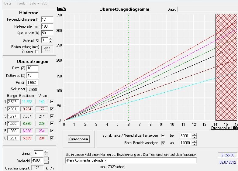

Hallo Leute,
ich habe mir mal das Tool Geardata angesehen und entsprechende mit der Hilfe des Manuals an meine Maschine angepasst
getestet habe ich zwei verschiedene Übersetzungen
16-45
16-43
15-43
wer kann mir beim interpretieren behilflich sein...
warum kann ich mit der kürzeren Übersetzung die Gänge höher (mehr Speed) drehen?

Die Tabelle ist richtig, das 2. Bild zeigt aber eine eindeutig längere Übersetzung.

Beitragvon pRo » 08.07.2012, 21:43
hi
du hast da nen fehler drin erstens reifenquerschnitt ist 55 und du hast 50 drin.
zweitens ein denkfehler umso größer das kettenblatt umso kürzer die übersetzung!

Beitragvon OSM62 » 08.07.2012, 21:44
rizzla-23 hat geschrieben:das bedeudet, dass ich mit der 16-43 einen höheren Topspeed erreiche?
und das die maschine schneller beschleunigt?
Dann muss du hinten mehr Zähne dran haben.

Beitragvon ursjuerg » 08.07.2012, 21:47
16/45 hat mehr Beschleunigung und weniger Top Speed.
16/43 hat weniger Beschleunigung und mehr Top Speed.
Gruss Urs

Beitragvon rizzla-23 » 08.07.2012, 21:49
wie ist 15/43 zu 16/45 ??
15/43 sollte also ultra kurz sein ...

Beitragvon ursjuerg » 08.07.2012, 21:56
16/45 = 0.3555 = kürzer = hat mehr Beschleunigung und weniger Top Speed.
16/43 = 0.3720 = länger hat weniger Beschleunigung und mehr Top Speed.
15/43 = 0.3488 = am kürzesten = hat noch mehr Beschleunigung und noch weniger Top Speed.
Gruss Urs

Beitragvon rizzla-23 » 08.07.2012, 21:59
danke urs
dann sollte ich schleunigstens wieder das 45er blatt draufschrauben ...
