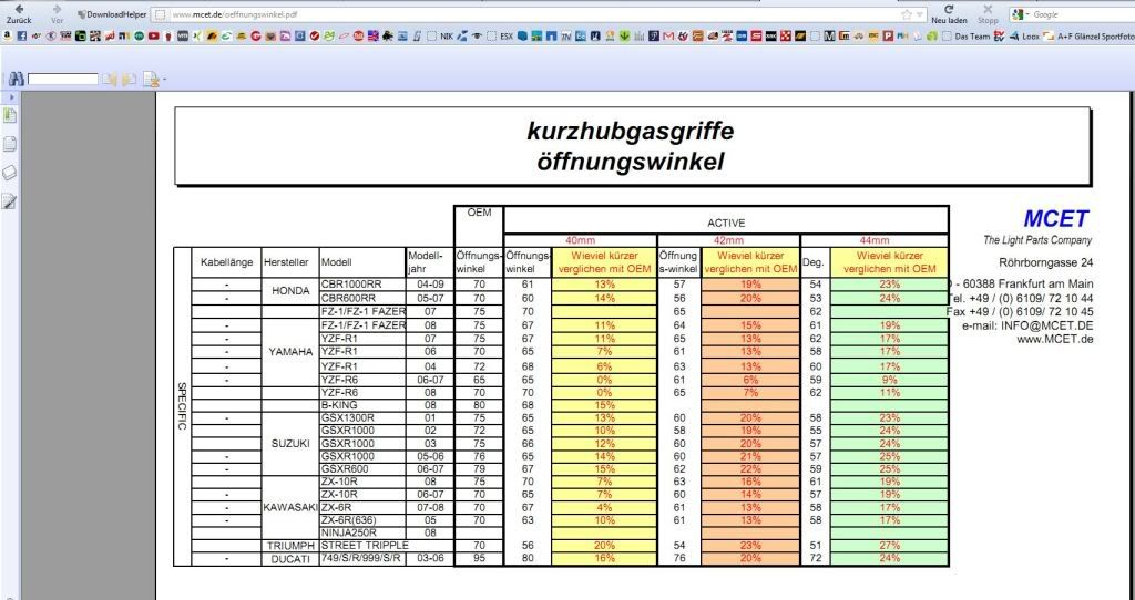

Beitragvon rizzla-23 » 19.10.2012, 20:00
kuckt mal hier leute

Beitragvon redrooster41 » 20.10.2012, 20:58
Und wo ist die Beamer??
Und wo sind die "besser" als das Alpha Teil ??
