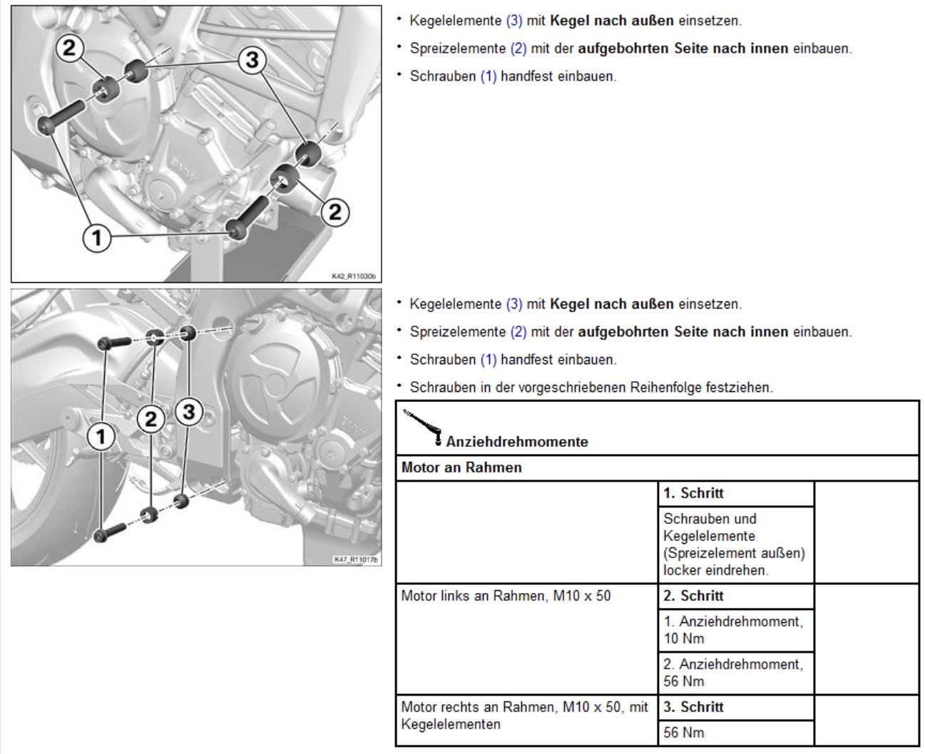

Dritter Punkt. Ich hab nichts hier nichts gefunden, aber wieviel nm bekommen die originalen Trapezschrauben oberhalb des Vorderrahmens (Motorschrauben). Ich meinte die würden 50 oder 60nm bekommen. Bin mir aber nicht ganz sicher.

Beitragvon S1000er Zadi » 18.03.2016, 18:09
Hallo tywex,
eventuell hilft dir das .....
lg Zadi

Oh je na das sind keine erfreulichen Nachrichten. Hmm ich hab ihn gestern zum Glück doch dicht bekommen. Hab nach dem das Moped warm war noch mal nachgezogen.
@zadi
Vielen Dank. Hatte gestern einfach mal 54nm drauf gemacht. Habe ich ja garnicht so verkehrt gelegen. Aber die 10 bei dem Anzug habe ich nicht beachtet. Aber hatte die zwei Hinteren auch nicht draußen. Auf jeden Fall danke dafür. Werde sie heute noch mal lösen.
