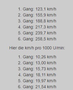

im bereich der max.drehzahl.
schaut man sich einige videos der R auf der renne an, sieht man die drehzahlen 11-11.500 und da geht halt nix mit runterschalten.
kannst ja mal ne hausaufgabe machen und die drehzahlen anhand der übersetzungen einstellen.

Zwar kein Diagramm aber ein paar Zahlen zur Übersetzung der S 1000 R:

MeisterYoda hat geschrieben:Den Satz verstehe ich nicht ganz, du kannst doch dank Blipper immer auch Runter schalten
Wenn Du z.B. im 2. Gang bei 14200 U/min runterschaltest ergeben sich nach meiner Rechnung im 1. Gang 17973 U/min :shock:
Bist Du sicher, dass das gut ist? scratch

ursjuerg hat geschrieben:
Welcher Depp versucht denn bei 14200 upm noch runter zu schalten? Da schaltet man nen Gang höher.
