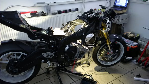

Beitragvon Sven85 » 24.09.2018, 08:26
@Sven
Meine Kopfdichtung ist leider auch durch. Weißt du noch welche Teile du benötigt hast ? Würde gerne erst loslegen wenn ich alle Teile hab.
Wie hat sich dein ZKD schaden bemerkbar gemacht ?
Du hattest den Motor eingebaut gelassen ?
MfG Sven
