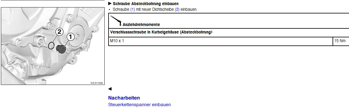

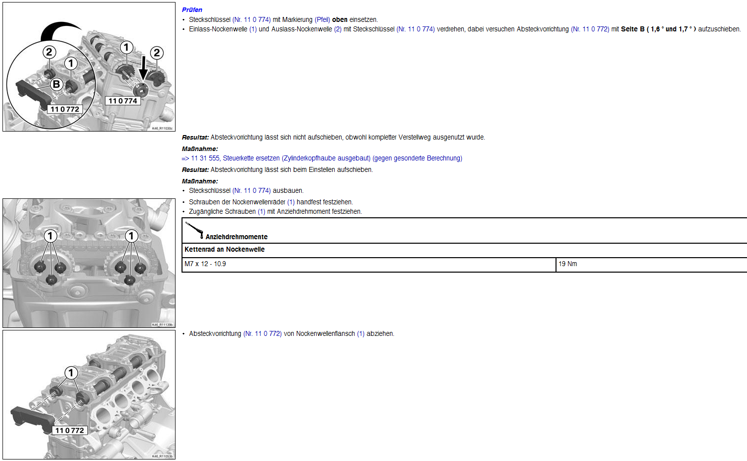

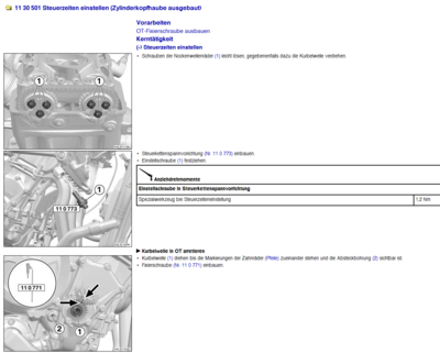

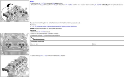

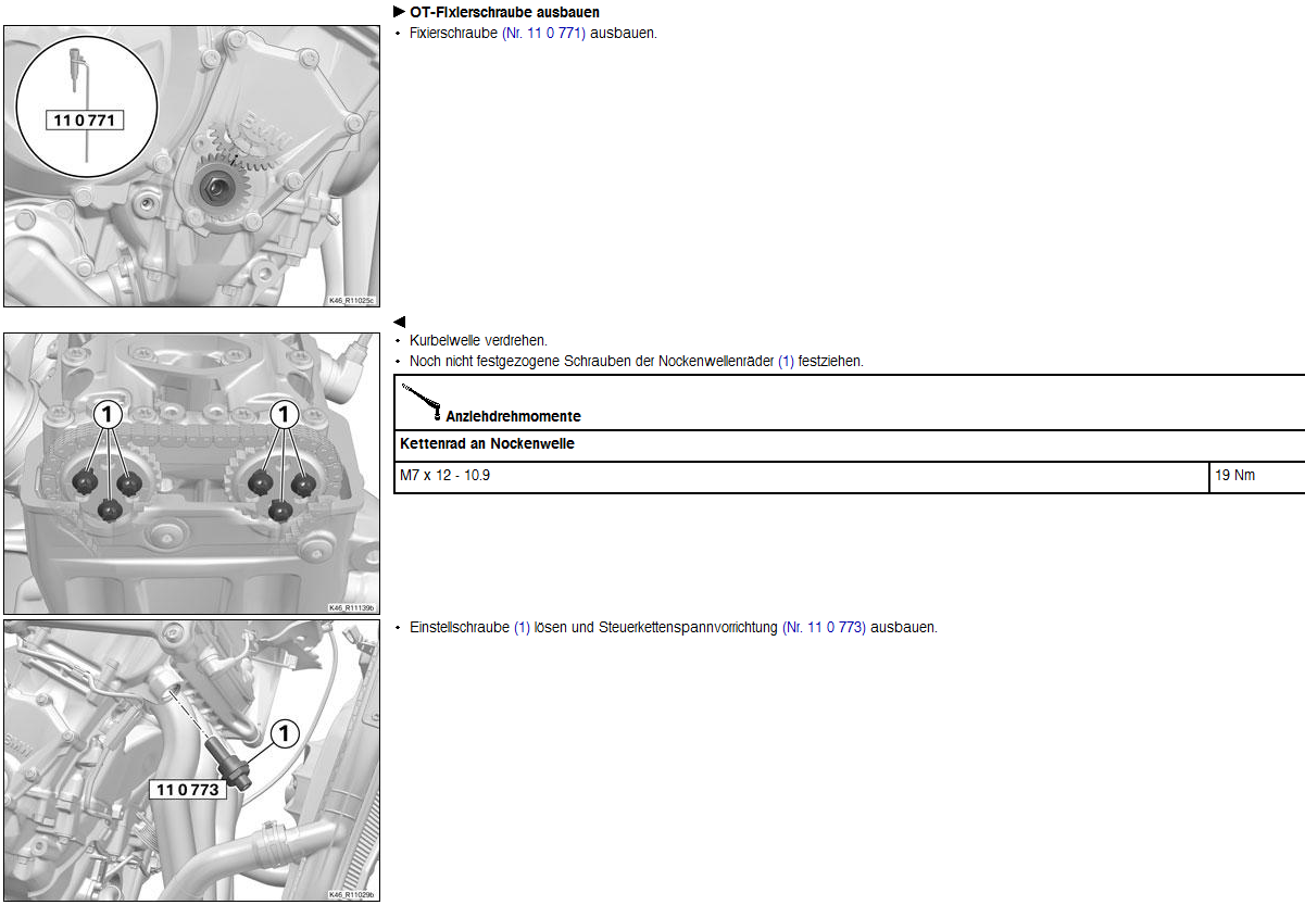

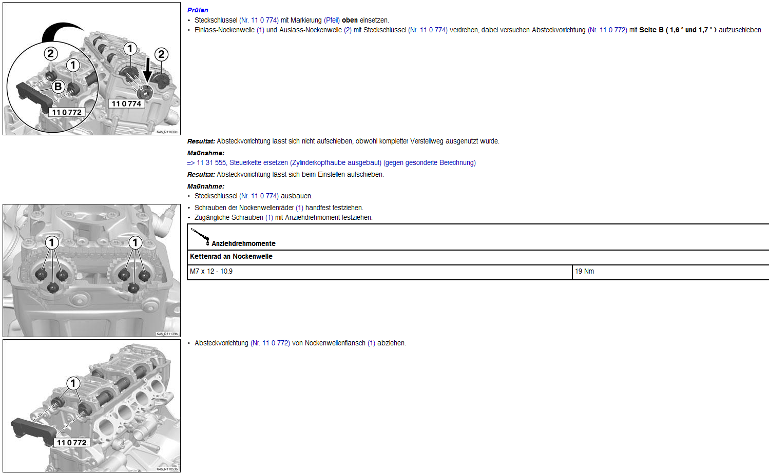

Beitragvon Kurix_26 » 06.07.2026, 21:43

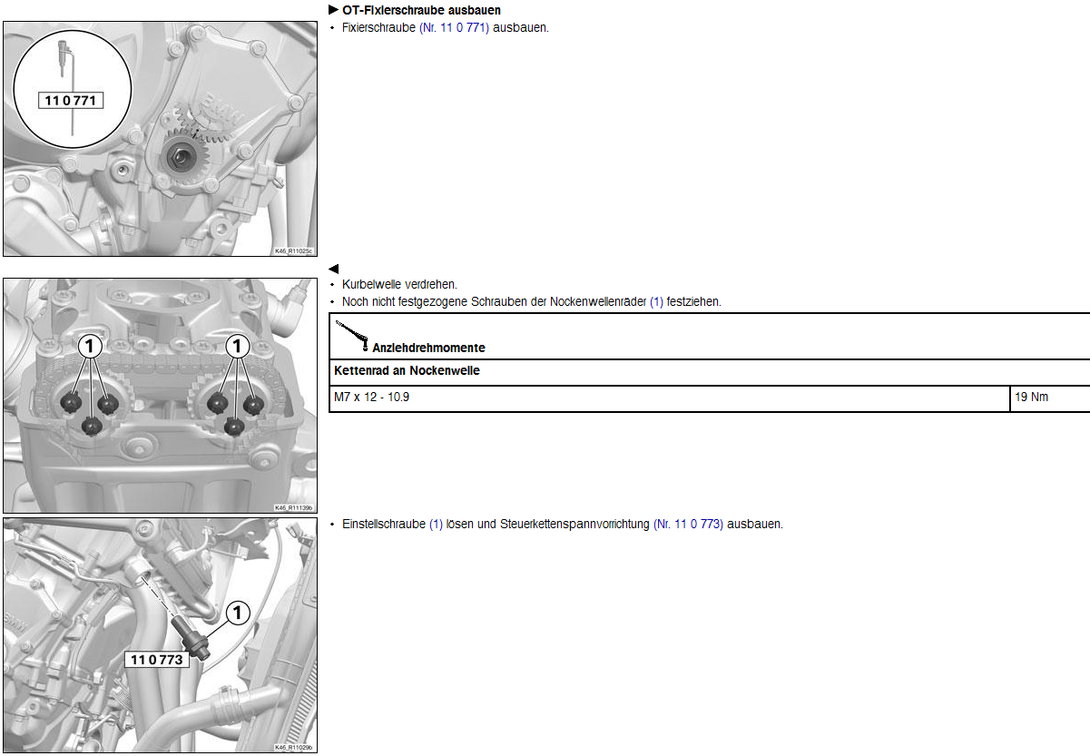

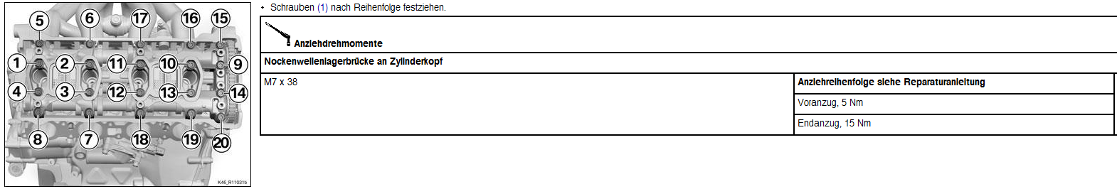

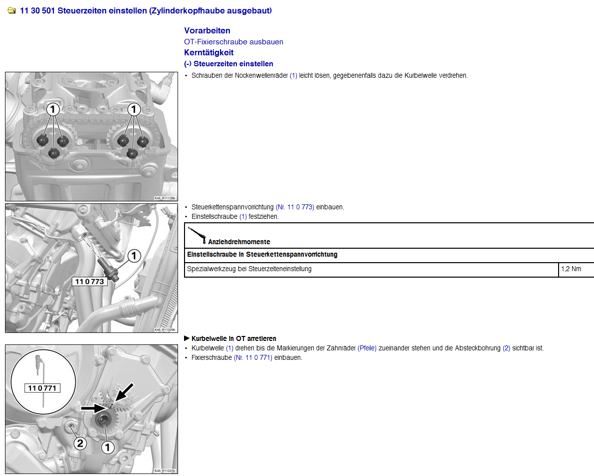

Guten Abend zusammen, ich nutze den alten Beitrag einfach mal weils Thema passt.
Habe an meiner 2015er S1000RR gerade den Motor draußen um Kopfdichtung und Steuerkette zu erneuern.
Kopfdichtung ist bereits drin, mit Update auf 12.9 Schrauben inkl. richtigem Drehmoment/Drehwinkel.
Jetzt meine Frage zur Steuerkette + Ventilspiel, hat von euch jemand die Anleitung dafür? Ich finde im Netz wirklich gar nix und es wäre super wenn mir jemand das Reparaturhandbuch für die K46 (2015) bereitstellen würde. Oder nur einen Auszug zu dem Thema.
Beste Grüße :mrgreen:
Kurix_26
Beiträge: 1
Registriert: 06.07.2026, 14:02
Re: Service Information 13/2016 Zylkopf

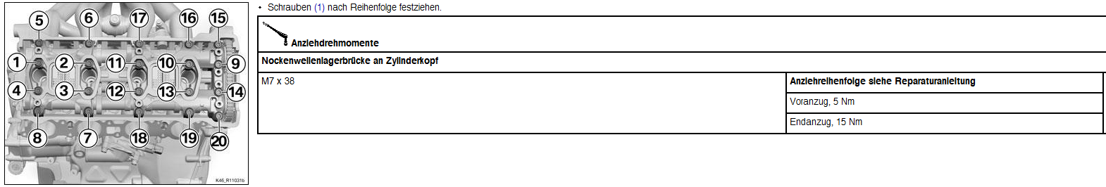

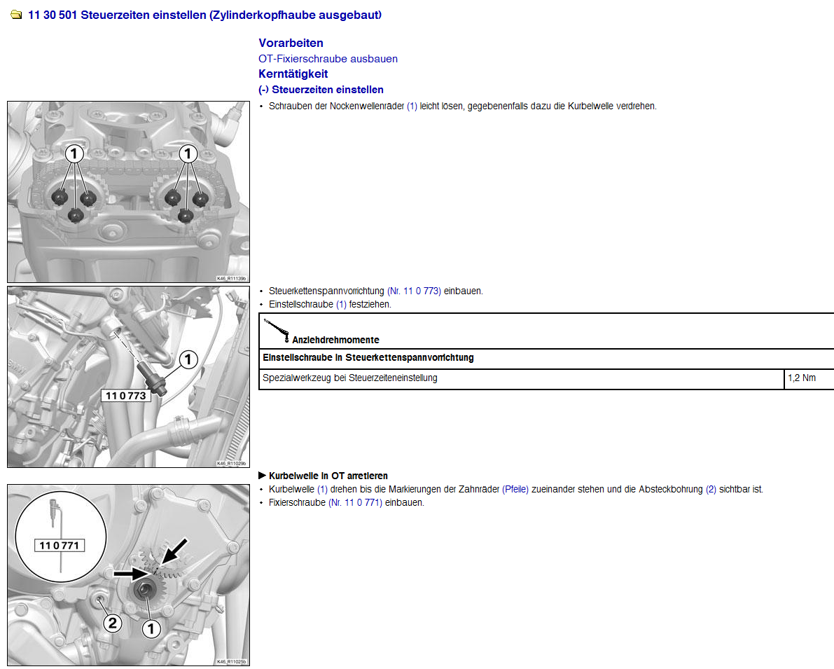

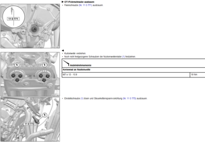

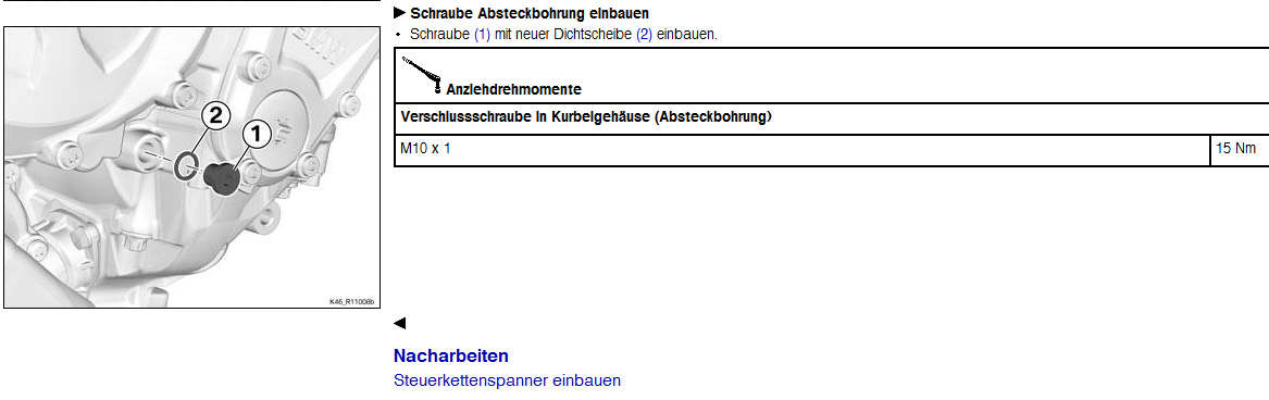

Beitragvon Dang3r » 07.07.2026, 09:30
Auszug aus der RepRom...wenn das gegen das Copyright verstößt, dann schick ich Dir das privat, sollte das gelöscht werden.
Leider konnte ich das nicht sortieren, daher die Nummerierung von unten nach oben.
5
4
3
2
1
Zuletzt geändert von Dang3r am 07.07.2026, 09:31, insgesamt 1-mal geändert.

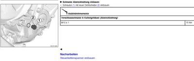

Beitragvon Dang3r » 07.07.2026, 09:31
6
