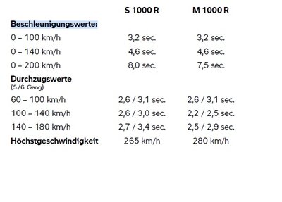

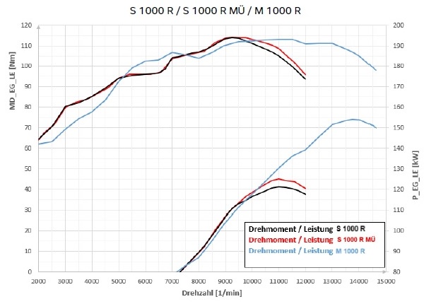

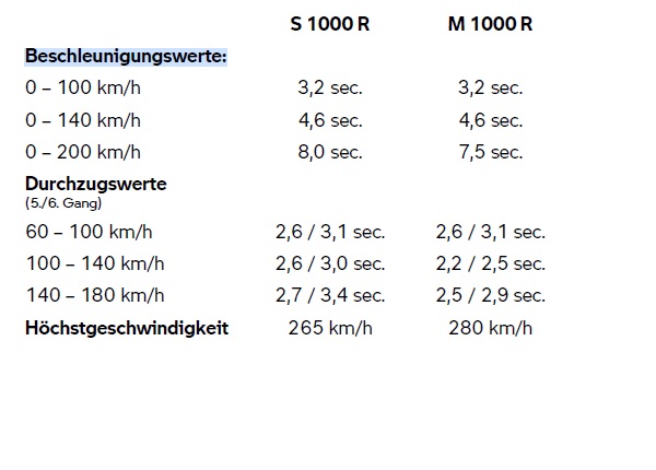

ride safe !!!

Re: S1000R / M1000R Entscheidungshilfe
Beitragvon PhilippR4 » 11.02.2025, 12:55
markusgoing hat geschrieben:also der shiftcam Motor der M ist schon ( meiner meinung nach ) ganz was anderes auf der Landstraße.
zahlen sind immer relativ aber ich war damals überrascht nach dem umstieg von der R zur M über denn "Bumms" der M
was für mich im verkauf keinen sinn macht ist eine R mit M Paket und der Ausstattung wie die M hat dann fehlen nur ca. 2.000,-
aber man kann die R halt deutlich günstiger Ausstattuen dann passt der Abstand.
Waow, super! Danke für das Diagramm, das ist mehr als hilfreich. :clap:
Ja, ich gebe dir Recht - wenn man die S ohne M Paket oder Dynamik Paket nimmt ist der Abstand im Preis natürlich größer.
Auch gut zu wissen, dass der M Motor schon noch einen Unterschied macht.
Man sieht ja auch schon das Mehr an Drehmoment ab 5500U/min im Diagramm - und im Bereich zwischen 5000 und 9000 wird man sich auch öfter auf der Straße aufhalten.
