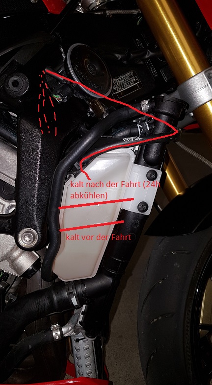

Beitragvon S1000R_CH » 02.09.2019, 20:04
Ich habe mal noch ein Foto von meinem Problem Hochgeladen.
Das Kühlmittel fliesst nicht beim Kühlerdeckel aus sondern beim Ausgleichsbehälter, weil der nach jeder Fahrt mehr gefüllt ist.
Wie fliesst denn das Kühlmittel normalerweise wieder aus dem Ausgleichsbehälter zurück in den Kühler?

Re: Problem seit Einbau neuer Kühler
Beitragvon Matthias K » 03.09.2019, 06:43
S1000R_CH hat geschrieben:Ich habe mal noch ein Foto von meinem Problem Hochgeladen.
.....nicht das die Schläuche vertauscht wurden scratch :ahh:
