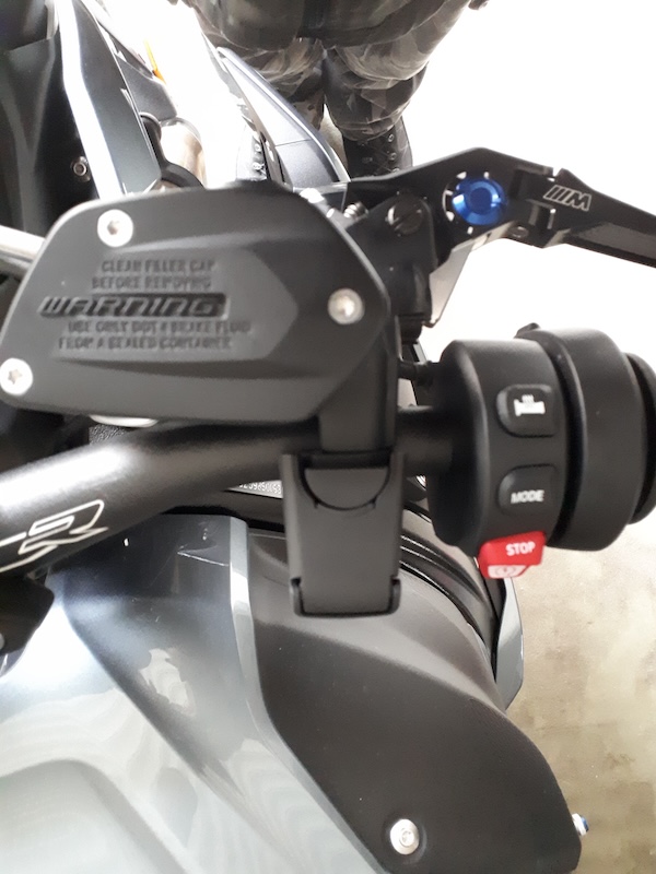

Jagger1973 hat geschrieben:So Leute
Heute Morgen den Adapter (Teile/Artikelnummer:32 72 8 394 438 ) abgeholt. Autsch 55-€ für ein mini Teil plemplem
Montiert und die Schraube der Notrufbox muss ca. 1cm-1,3cm gekürzt werden. Sonst drückt sie auf die Schraube der
Klemmschelle.
Fazit: hat sich meiner Meinung nach gelohnt. ThumbUP
Hätte ja gerne Bilder eingestellt, ist aber für mich ein Graus hier/ich zu Doof plemplem
Gruß Michel
Wenn du mir das Bild gibst, kann ich es für dich einstellen.
Mustermann78
Re: Lenker/Hebelumbau
Beitragvon Mustermann78 » 17.12.2023, 13:08
Hier die Bilder davon.
Mustermann78
