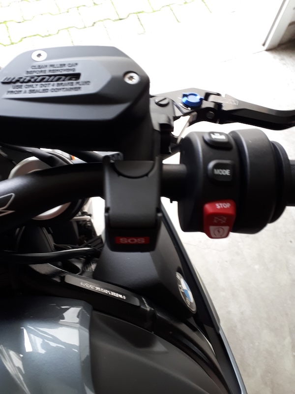

Jagger1973 hat geschrieben:So Leute
Heute Morgen den Adapter (Teile/Artikelnummer:32 72 8 394 438 ) abgeholt. Autsch 55-€ für ein mini Teil plemplem
Montiert und die Schraube der Notrufbox muss ca. 1cm-1,3cm gekürzt werden. Sonst drückt sie auf die Schraube der
Klemmschelle.
Fazit: hat sich meiner Meinung nach gelohnt. ThumbUP
Hätte ja gerne Bilder eingestellt, ist aber für mich ein Graus hier/ich zu Doof plemplem
Gruß Michel
Wenn du mir das Bild gibst, kann ich es für dich einstellen.

Hier die Bilder davon.

Auch wenn das Thema jetzt schon etwas länger her ist, kann mir jemand Links für die richtigen Artikel-Nr. für die Klemmschellen ohne Spiegelanbindung senden?
Zu allen bisher erwähnten Artikel Nummern kann ich leider nichts finden.
Ich weiß das es links nur eine Schelle ist.
Rechts unter dem Notrufhebel weiß ich nicht ob die Schelle ein Stück ist, oder eine Schelle und oben eine Abdeckung für das Notrufmodul.
