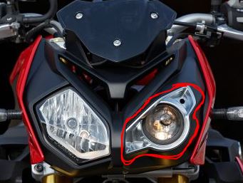

Hallo Leute,
ich bin gerade am überlegen das Chromteil der Lampenmaske lackieren zu lassen.
Weiß jemand ob man das einzeln ausbauen kann?
Hat vielleicht auch jemand eine Teilenummer für das Einzelteil, oder ist das gar kein Einzelteil?
Zur Verdeutlichung noch ein Bild, welches Teil ich meine:
Viele Grüße
zoidberg84

Moin!
Ich habe vergeblich versucht das Ding rauszubekommen... ist geklebt und ich denke es ist auch nicht einzeln zu bekommen.... tauchte zumindest noch auf keiner Teileliste auf.... habe das gute Stück selbst gelackt.... allerdings auch nur bei der kringelvariante....Bild

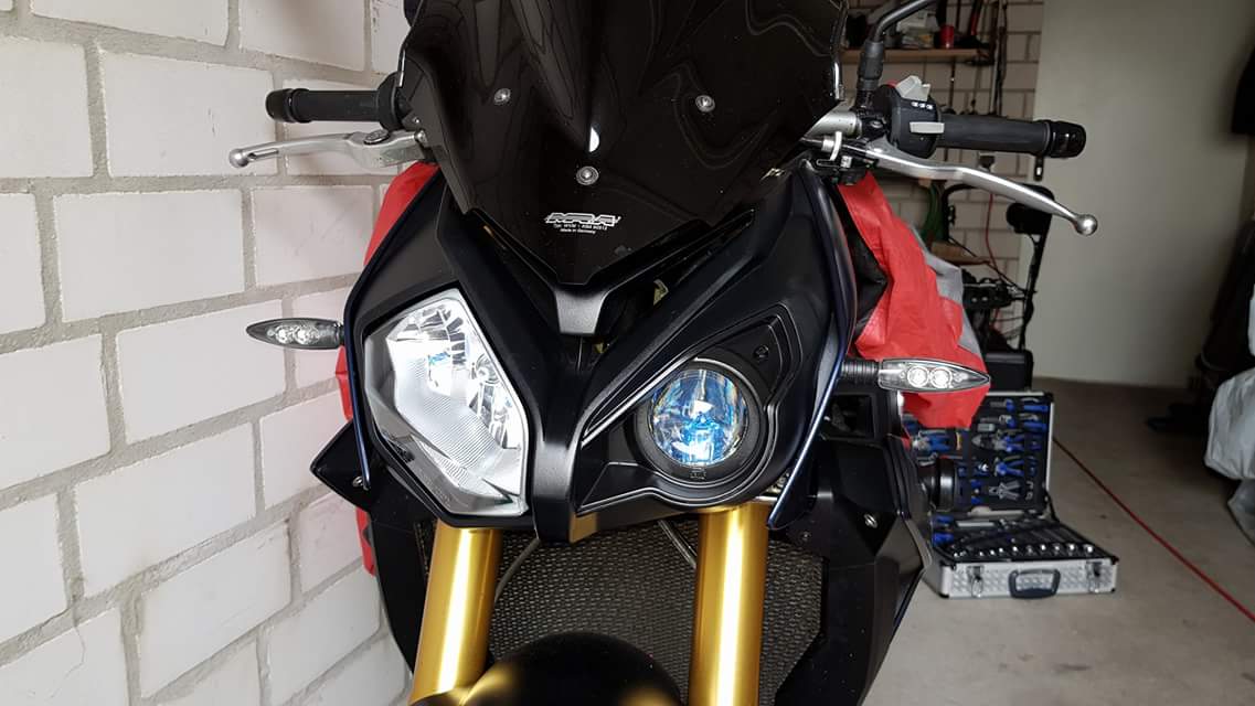

Hallo in die Runde,
habe die Geschichte gerade durch - die alte Chrommaske mit Gefühl und
einem Heißluftfön und Kunststoffkeilen in Teilen ausgebaut.(Denke zerstörungsfreier
Ausbau bei dem Kleber geht nicht) dann die neue Maske (vom Chinesen mit "A") eingeklebt
(mattschwarz) und fertig !! Hat super gepasst und ich brauchte nichts lackieren. Die Kosten
lagen bei bummelig 20,- Euronen.
Gruß Andy ThumbUP
